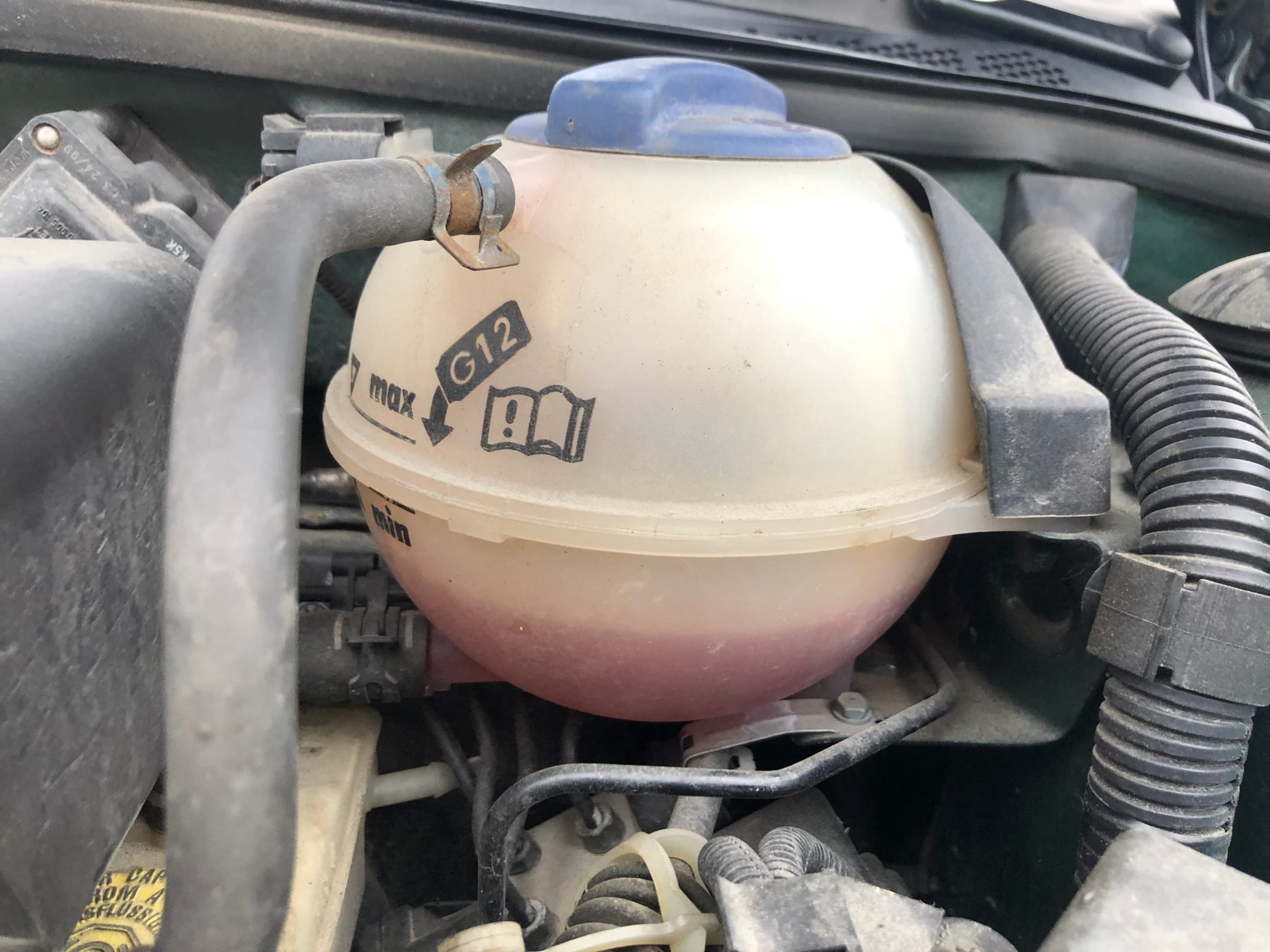

Hei
Jeg oppdaget i dag at kjølevæsken på min bil ligger litt under minimumsnivået. Jeg tok sjekken mens motoren var varm. Både med avslått motor og påslått motor.
Bilen er en Vokswagen Polo fra 1999, kjørt ca 132 000 km. Byttet kjølevæske for 3 år siden, kjørt ca. 50 000 km etter det.
Det ser for meg ut som om at det bør fylles på et sted mellom 1 - 2 dl. Jeg har to spørsmål ang. dette:
1. Er det normalt at man må etterfylle kjølevæske etter en stund? Jeg ser ingen tegn til lekkasje, verken over eller under motoren. Jeg har heller ikke merket at motoren blir varmere enn vanlig.
2. Jeg skjønner jo at jeg må fylle på litt og følge med fremover. Jeg ønsker å benytte meg av en ferdigblandet kjølevæske. På beholderen står det G12, kjølevæsken er rød. Kan jeg bruke denne?
Her er et bilde av beholderen. Bildet er tatt med avslått, men varm motor.
Setter stor pris på all hjelp :)
Den skal ikke bruke kjølevæske, men det er ikke unormalt med litt forbruk på gamle biler.
Du kan ha en ekstern lekkasje som lekker på noe varmt slik at det fordamper. Eller du kan ha intern lekkasje, noe som kan gi hvit/grå eksos.
Enkleste er å trykkteste systemet. Da kan du lete etter eksterne lekkasjer på kald motor og med motor avslått. Du kan også bekrefte intern lekkasje.

Dette med kjølvæske er veldig komplisert, jeg har ikke full oversikt. Er det G12 du skal ha så må du bruke det. Det er ikke bra å bruke feil sort eller blande to av forskjellig type. Derimot så vil det vel gå å fylle på 2 dl vann.

En vanlig feil er at pakningen på beholderlokket blir tørr og dårlig. Samtidig kan radiatorlokket ha samme feil hvis du har radiator av den typen. At kjølevæske rett og slett fordamper ut av radiator eller beholderen. Hatt det problemet på to av mine biler, koster ikke mye å bytte pakning eller lokk og er fort gjort.

Dette ville jeg tatt veldig med ro, men holdt øye med.
Du har en lekkasje ett eller annet sted, men to dl er forsvinnende i forhold til totalvolumet av kjølevæske.
Se nøye over radiator og slanger. Fordampet kjølevæske vil du vanligvis se som hvitt belegg. Lukter det frostvæske i kupeen? Fordamping fra reservoiret som LabWeiler foreslår er også en mulighet.
Defekt toppakning? Kan selvsagt ikke utelukkes, men hvis det er så vil du neppe gjøre noe med det likevel. Bilen er gammel.
Hvitt/grått belegg på oljepåfyllingen er kondens fra motorblokken. Det dannes helt normalt i løpet av en vinter med småkjøring og forsvinner av seg selv på vårparten.

Et verksted kan ta en kjemisk test av kjølevæske for å se om det er eksos i kjølevæske. Hvis det er eksos er toppakninga gåen.
