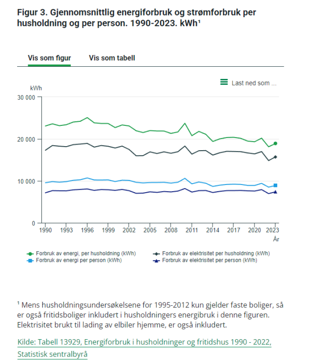

Kalle Klo Skrevet 12. januar Skrevet 12. januar 1 hour ago, Simen1 said: På de temperaturene er det stor forskjell på pumper anno 2005, 2015 og 2025. Nye pumper takler det ok og gir ca 2:1 ved -25°C. Dette problemet er noe overdramatisert ettersom det ofte bare gjelder 10-20 dager i året. Selv langt oppe i Østerdalen kan folk ha god nytte av varmepumpe 90% av vinteren og i tillegg en god del av sommeren. @Jens Kr. Kirkebø Nye blokkleiligheter bygges konsekvent etter billigste metode og da utgår alt som ikke er direkte pålagt gjennom lov, forskrifter og andre pålegg fra myndighetene. Det er langt på overtid å kreve via lov og forskrift at elektrisk varmeteknologi alltid skal innebære varmepumpe og at det pålegges redundans som kan varme bygget uten strøm, også i lange perioder. I praksis for blokker: Bergvarme + varmesentral + fyringsbasert reserve-varmekjel + generator for å drive sirkulasjonspumpe. Dette hadde passet fint i sammenheng med Justis og beredskapsministeren sin nye plan for å restarte bygging av tilfluktsrom. Hvis det stemmer at nye pumper er så mye bedre, så vil jo dette ordne seg av seg selv etterhvert som de gamle pumpene ryker og blir byttet ut med nye. Når det gjelder blokker og bystrøk, så hadde vel noe av det beste man kunne gjort være å fjerne de idiotiske reglene som gjør at fjernvarme koster like mye som strøm. Det gjør at folk heller vil kjøre sin egen luft-luft varmepumpe enn å bruke fjernvarmen. Der fjernvarme er tilgjengelig, så burde det prises slik at folk faktisk bruker det. 3

Simen1 Skrevet 12. januar Skrevet 12. januar Kalle Klo skrev (3 timer siden): Man kan jo mene det går for sakte, men strømforbruk per husholdning har vært på en langsiktig nedadgående kurve, og er lavere enn i 1990. Strømforbruk per person er så og si flatt, det er vel fordi det er flere enslige i dag enn før. Den siste biten av kurven ser ut til å stemme med din graf. Jeg tror det meste av den generelle nedgangen skyldes utskifting av boligmassen. Det bygges sånn røffly 1 ny bolig per 100 eksisterende hvert år. De som utgår i den eldste delen av skalaen er altså gjerne fra 1900-1950, mens de nye som kommer til er altså splitter nye. Det er veldig stor forskjell i energibruk på en gjennomsnittlig utgående bolig og en gjennomsnittlig ny bolig. Litt av nedgangen skyldes nok også oppgraderinger av eksisterende boliger med f.eks varmepumpe, nye vinduer eller bedre isolasjon på loftet. Jeg tror også det er litt nedgang i areal per bolig og per person. Fram til ca 2021 så var det lite fokus i media på strømpriser. Prisen ble i all hoedsak som den ble uten at noen tenkte noe særlig over det. Derfor er det lite priselastisitet å spore fram til 2021. Men fra 2022 endret det seg voldsomt i takt med priskrisen. Media og folks oppmerksomhet "strømprisopprøret" og sånt er noe helt annet i 2022-nå enn det var fram til 2021. Nå har mange aviser automatisk genererte daglige notiser om strømprisen neste døgn. Denslags fantes jo ikke i mediebildet før. Derfor tror jeg folk har blitt mye mer oppmerksom på strømprisene og justerer sine vaner etter prisene i mye større grad enn før. Også i 2024 selv om prisene var nokså normale i forhold til 2012-2019. Vi kan nesten sin at priselastisiteten "oppsto" i 2022 som følge av et voldsomt mediefokus på ekstreme priser og det fokuset har vedvart. 1

obygda Skrevet 12. januar Skrevet 12. januar Simen1 skrev (2 minutter siden): Jeg tror det meste av den generelle nedgangen skyldes utskifting av boligmassen. Det bygges sånn røffly 1 ny bolig per 100 eksisterende hvert år. De som utgår i den eldste delen av skalaen er altså gjerne fra 1900-1950, mens de nye som kommer til er altså splitter nye. Det er veldig stor forskjell i energibruk på en gjennomsnittlig utgående bolig og en gjennomsnittlig ny bolig. Litt av nedgangen skyldes nok også oppgraderinger av eksisterende boliger med f.eks varmepumpe, nye vinduer eller bedre isolasjon på loftet. Jeg tror også det er litt nedgang i areal per bolig og per person. Fram til ca 2021 så var det lite fokus i media på strømpriser. Prisen ble i all hoedsak som den ble uten at noen tenkte noe særlig over det. Derfor er det lite priselastisitet å spore fram til 2021. Men fra 2022 endret det seg voldsomt i takt med priskrisen. Media og folks oppmerksomhet "strømprisopprøret" og sånt er noe helt annet i 2022-nå enn det var fram til 2021. Nå har mange aviser automatisk genererte daglige notiser om strømprisen neste døgn. Denslags fantes jo ikke i mediebildet før. Derfor tror jeg folk har blitt mye mer oppmerksom på strømprisene og justerer sine vaner etter prisene i mye større grad enn før. Også i 2024 selv om prisene var nokså normale i forhold til 2012-2019. Vi kan nesten sin at priselastisiteten "oppsto" i 2022 som følge av et voldsomt mediefokus på ekstreme priser og det fokuset har vedvart. Men synes du det er fornuftig at gamle Olga på 80 skal fly rundt å la klesvasken styres av spotprisen på strøm? Det er jo dit mange peker og vil vi skal gå. Industrien gir blanke f.. fordi de har sikret seg til priser på ca 50 øre som det stod å lese i en sak jeg så i dag. Men husholdninger skal piskes rundt og la livet bli styrt etter spotprisen? Hvorfor kan ikke husholdninger bli tilbudt slike avtaler som industrien får og så overlate til industrien å styre sitt forbruk etter pris? Det må da være mer fornuftig å la de proffe med høyt forbruk styre sitt forbruk etter pris og la vanlige husholdninger konsentrere seg om å leve et liv som passer den biologiske klokken og ikke spotprisen..ja en spotpris som snart skal over på 15min oppløsning også. Hvor fornuftig er det egentlig å styre mot et samfunn der vanlige folk skal la livet sitt styres av spotprisen eller tvinges til å investere stort for å la noe automatikk ta over styringen av boligen? Og dersom hver og en av oss sparer..hvem utnytter den ledige kapasiteten hver og en fryser seg til,eller investerer seg til for å oppnå? Er det ikke industrien,staten og landene sør for oss som tar å plukker opp gevinsten her? Så hva slags motivasjon skal vi husholdninger egentlig ha for å omfordele vår andel av forbruket til tik-tok,Google,morrow osv? Det er jo denne "omfordelingen" av samfunnsgode elektrisitet folk flest ser blir urettferdig over tid her. Hvermannsen skal betale mens alle andre skal forsyne seg av det vi sparer.. Og sparer vi ikke nok så kommer staten og vil rive ned skogen og etablere solcelleparker og vindmøller i våre rekreasjonsområder..hvor er egentlig den gode samfunnskontrakten blitt av i alt dette? Hvorfor skal alltid den svake parten,her husholdninger,ta opp regningen for den omfordeling staten velger å initiere? Her har altså forbruket pr husholdning gått ned år for år,og takken er altså å dytte husholdninger over på spotpris og industrien over på fastpris og dermed skape en helt tullete samfunnskontrakt der kostnadene og ulempene i stor grad skal dyttes husholdningenes vei! Hvorfor flyr staten rundt å kaster skatte penger etter ny industri som gir økende forbruksvekst mens husholdninger skal redusere sitt forbruk? Det er noe helt råttent i måten man omfordeler kraften og ulemper på her i landet! Selvfølgelig burde husholdninger få gode fastpris avtaler først og så overlate til industrien å ta de store grepene med å redusere sitt forbruk og styre sitt uttak med automatikk etter prisen...det er det logiske her..eller? Jeg må si jeg er blitt ganske lei av måten staten hele tiden dytter de største ulemper og kostnader over på private husholdninger for dette grønne skiftet. 2 3
