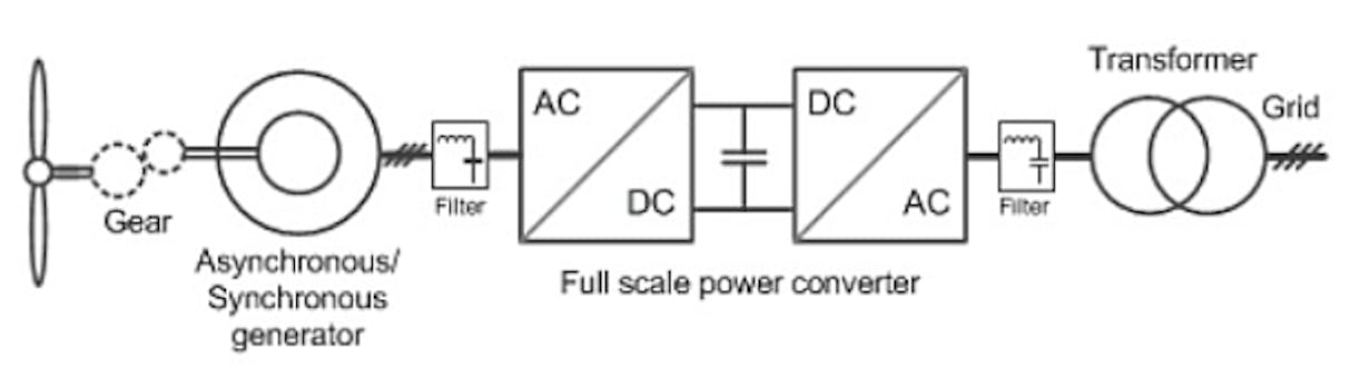

Gazer75 Skrevet 11. desember 2023 Skrevet 11. desember 2023 2 minutes ago, Smule8o said: Dog ikke sikker på om hver vindturbin har sin egen inverter eller om det er felles annlegg for alle. Treng vel ikkje inverter for dette? Generator produserer vekselstraum. Kvar turbin har så ein trafo som er 0,69/(22)33kV (nyare og større parkar brukar 33kV internt), og så kabel til eit kopingsskap der fleire blir samla for så å gå til hovudstasjonen der ein transformerer opp til 132 eller 66kV normalt sett. Er og nokre få endå mindre parkar som er kopla rett på 22kV distribusjonsnett.

Jens Kr. Kirkebø Skrevet 11. desember 2023 Skrevet 11. desember 2023 Gazer75 skrev (1 time siden): Treng vel ikkje inverter for dette? Generator produserer vekselstraum. Kvar turbin har så ein trafo som er 0,69/(22)33kV (nyare og større parkar brukar 33kV internt), og så kabel til eit kopingsskap der fleire blir samla for så å gå til hovudstasjonen der ein transformerer opp til 132 eller 66kV normalt sett. Er og nokre få endå mindre parkar som er kopla rett på 22kV distribusjonsnett. Om en generator skal produsere 50Hz må den vel gå på et bestemt turtall? Ofte 3000rpm for bensinaggregat. Vindturbiner varierer vel turtallet etter vindstyrken? 1 1
trikola Skrevet 11. desember 2023 Skrevet 11. desember 2023 16 minutes ago, Jens Kr. Kirkebø said: Om en generator skal produsere 50Hz må den vel gå på et bestemt turtall? Ofte 3000rpm for bensinaggregat. Vindturbiner varierer vel turtallet etter vindstyrken? Og derfor leverer vel alle vindturbiner i dag med inverter til nettet. Men om en vindpark har et sentralt punkt for denne inverteren kan det jo være så mangt som brukes mellom den enkelte turbinen og nevnte sentrale punkt og kun inverteren der må styres om den skal oppføre seg spesifikk ift nettet rundt. Om hver eneste turbin i en vindpark selv leverer til nettet så er det vel heller ikke noe umulighet. Siden de jo står i samme område kan jeg tenke meg at de uansett får de samme instruksjonene hvordan de skal produsere mtp fase.

Frank Olsen Skrevet 11. desember 2023 Skrevet 11. desember 2023 Gazer75 skrev (5 timer siden): Treng vel ikkje inverter for dette? Generator produserer vekselstraum. Kvar turbin har så ein trafo som er 0,69/(22)33kV (nyare og større parkar brukar 33kV internt), og så kabel til eit kopingsskap der fleire blir samla for så å gå til hovudstasjonen der ein transformerer opp til 132 eller 66kV normalt sett. Er og nokre få endå mindre parkar som er kopla rett på 22kV distribusjonsnett. Alle vindturbiner har sin egen converter som dette : 2

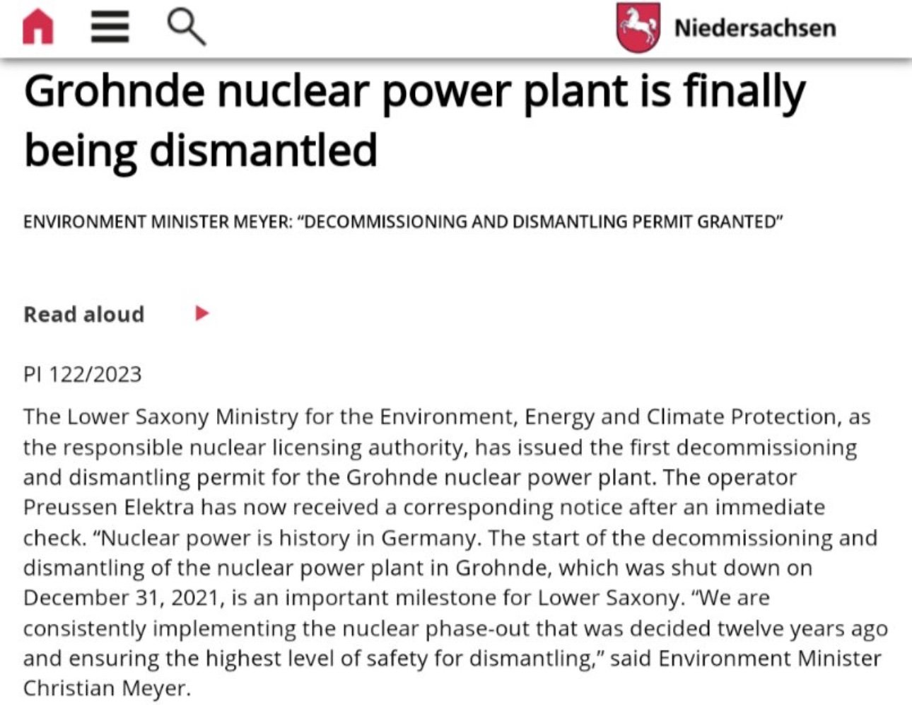

Smule8o Skrevet 12. desember 2023 Skrevet 12. desember 2023 Vet ikke om denne hører hjemme her eller i "Parisavtalen rakner"-tråden. Men Tyskland ser ingen grunn til å snu i sin meningsløse energipolitikk 💩
tommyb Skrevet 12. desember 2023 Skrevet 12. desember 2023 Her. ^^, Hvorfor: At de følger sin egen plan gjør ikke at rammeverket for å melde inn egne mål og etterfølgelse av disse, rakner. Når de legger ned atomkraftverk har det derimot innvirkning på energiproduksjonen og derfor energikrisen.
