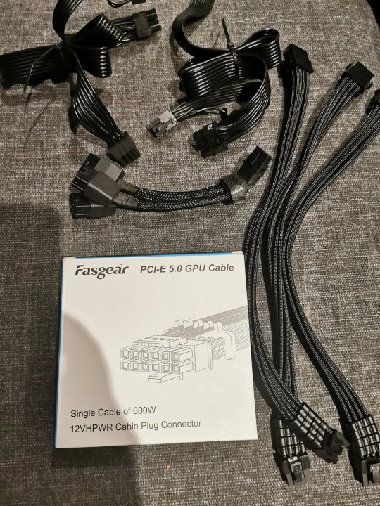

Dookuwindu Skrevet 2. februar Rapporter Del Skrevet 2. februar Så var alt dette dritet (og blekkspruten) byttet ut med én liten og nett kabel fra Fasgear, til Corsair PSU. 😊 Takker for link fra Amazon tidligere i tråden. 6 1 1 Siter Lenke til kommentar

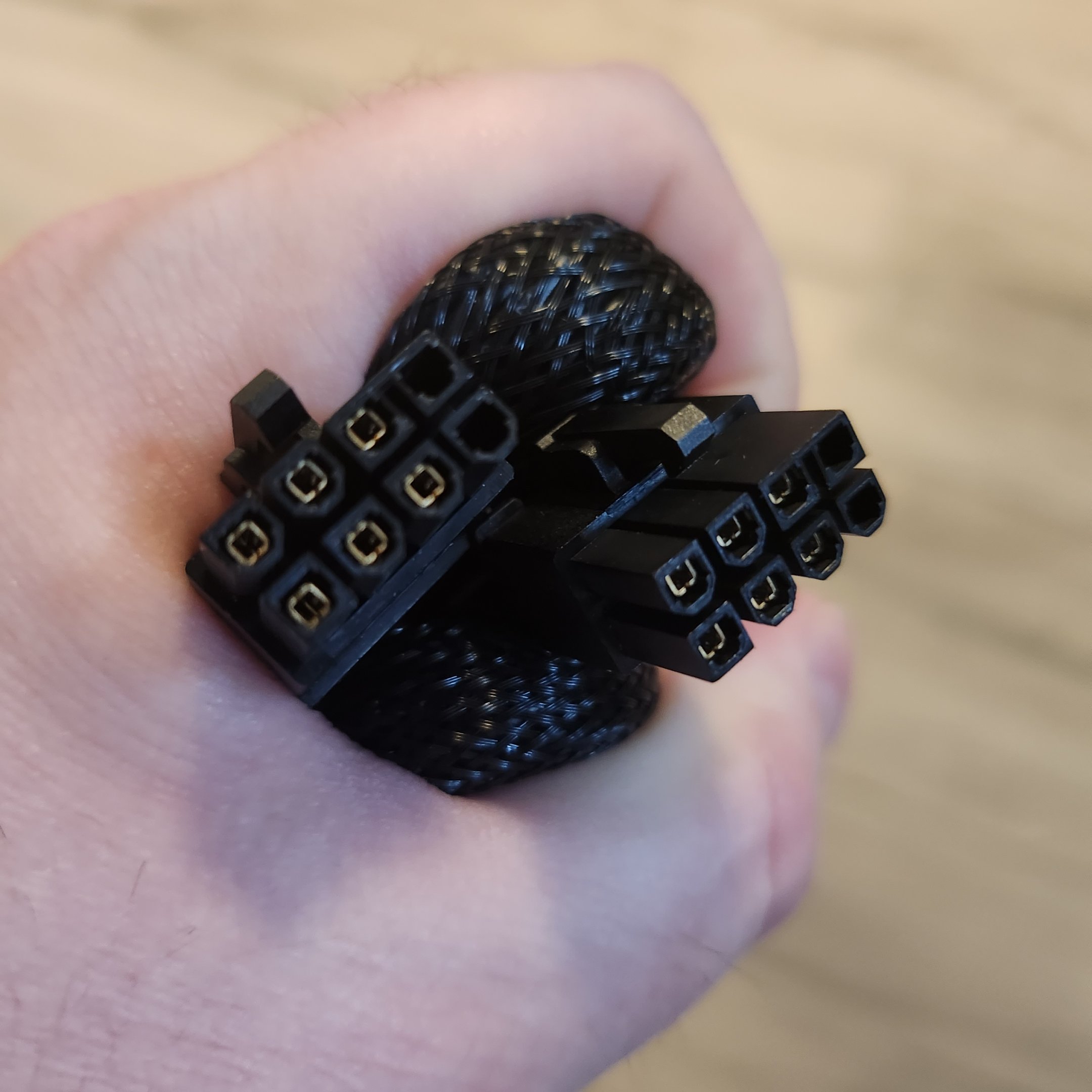

MrMarbles Skrevet 6. februar Rapporter Del Skrevet 6. februar Aetius skrev (På 31.1.2023 den 12.35): Max per PCIe-uttak i PSUen er vel 150 watt, mens selve sloten gir max 75 watt. EDIT: Ser faktisk ut til at det bare er ledere i seks av de åtte hullene i hver plugg, så da blir det vel max 75 watt per plugg. Som andre påpeker, så lurer du deg selv her. Kjøpte den Corsair-kabelen fra Komplett. Den er også "kun" 2stk 8-pin kabler inn i PSU. Greia var, at med den gamle kabelen, så gikk det 2 stk inn i PSU og man fikk 4 stk 8-pin ut til skjermkortet. Så jeg synes det er et mye ryddigere oppsett. Jeg slipper nå blekkspruten. Kan kjøre max OC uten issues på kortet om jeg vil det. Men nå om dagen, så kjører jeg som regel powerlimit for å få lavere temps når jeg gamer. Siter Lenke til kommentar
Aetius Skrevet 6. februar Rapporter Del Skrevet 6. februar 1 hour ago, MrMarbles said: Som andre påpeker, så lurer du deg selv her. Kjøpte den Corsair-kabelen fra Komplett. Den er også "kun" 2stk 8-pin kabler inn i PSU. Greia var, at med den gamle kabelen, så gikk det 2 stk inn i PSU og man fikk 4 stk 8-pin ut til skjermkortet. Så jeg synes det er et mye ryddigere oppsett. Jeg slipper nå blekkspruten. Kan kjøre max OC uten issues på kortet om jeg vil det. Men nå om dagen, så kjører jeg som regel powerlimit for å få lavere temps når jeg gamer. Ja, men denne er 2x6 pin inn i PSU. Siter Lenke til kommentar
MrMarbles Skrevet 6. februar Rapporter Del Skrevet 6. februar Aetius skrev (2 timer siden): Ja, men denne er 2x6 pin inn i PSU. Sjekket aldri om det var 8 pins pr tilkobling som hadde kontakter på min, men ville ikke vært bekymra iom at det er offisiell kabel fra Asus Siter Lenke til kommentar
BadCat Skrevet 6. februar Rapporter Del Skrevet 6. februar 2x 6/8 er riktig. Siter Lenke til kommentar
Selle Skrevet 6. februar Rapporter Del Skrevet 6. februar Aetius skrev (På 31.1.2023 den 13.13): Tja, ifølge ATX-standarden er det max 75 watt per 6-pin plugg og max 150 watt per 8-pin plugg. Det er selvsagt mulig ASUS/Seasonic kjører mer på hver plugg, men 1) litt pussig å skulle bruke 6 pin og ikke 8 pin da, og 2) 600 watt på et oppsett der standarden sier 150 watt synes drøyt. Både 6 og 8 pins plugg har 3x +12v og 3x jord. De to ekstra pinnene på 8 pins er bare sens pinner som forteller skjermkortet at det er koblet inn en kabel som er ratet for minimum 150w 16 pin pluggen har 6x +12v og 6x jord, de fire siste er sens pinner, bade asus og corsair kabelen har 1 til 1 +12v og jord fra skjermkortet til psu. Corsair har valgt egne kabler til de to sens pinnene som er i bruk hele veien ned til PSU, slik at det er 7 kabler i hver 8 pins kontakt, men sens kablene er mye tynnere en de resterende 12. Asus har koblet de to sens pinnene til jord oppe i 16 pins kontakten. Da disse bare brukes til å identifisere hva kabelen er ratet for er dette ingen problem 1 Siter Lenke til kommentar

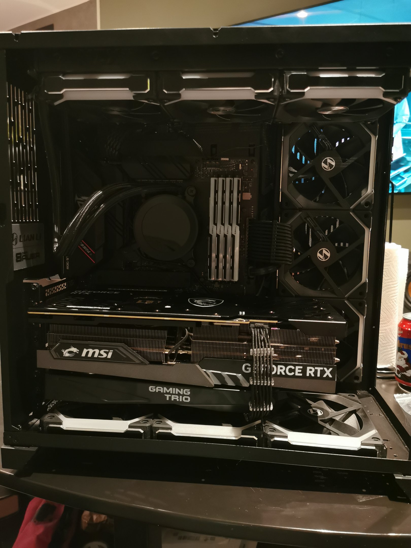

ps5 Skrevet 7. februar Rapporter Del Skrevet 7. februar (endret) 14 hours ago, Aetius said: OK, dette høres jo bra ut. Får teste når jeg får et kabinett som er stort nok. Suprim-kortet kom i ettermiddag og står i kassen sin ved siden av meg. Jeg kjørte med åpen dør og 750w 850w til nytt kabinett var på plass, men ditt er kanskje for kort? Endret 7. februar av ps5 Siter Lenke til kommentar
Aetius Skrevet 7. februar Rapporter Del Skrevet 7. februar 2 hours ago, ps5 said: Jeg kjørte med åpen dør og 750w til nytt kabinett var på plass, men ditt er kanskje for kort? Helt riktig. Jeg har ca 3 mm å gå på med 3090, 4090 har ikke sjangs. Siter Lenke til kommentar
