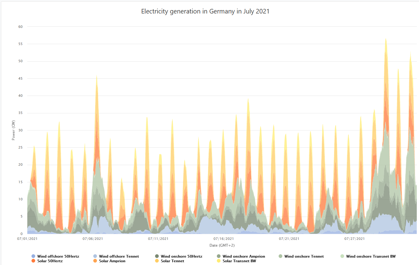

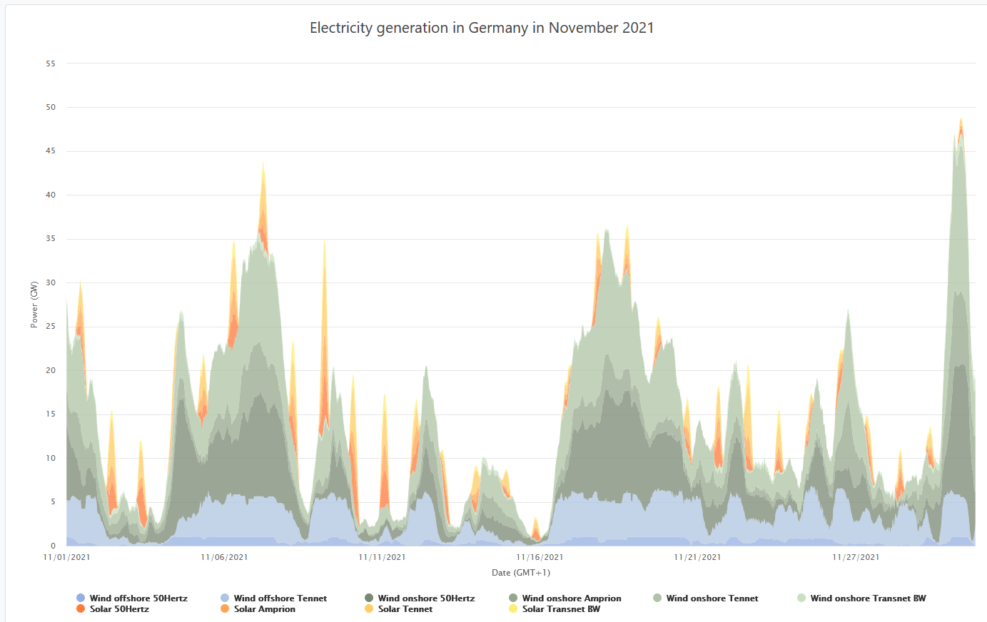

sverreb Skrevet 7. juni 2022 Skrevet 7. juni 2022 (endret) 30 minutes ago, Kahuna said: Er det virkelig det? Er det ofte utfall av både vind- og solkraft som varer uker og måneder om gangen? Det trenger ikke være et utfall for å være et problem, bare at man produserer mindre enn normalt kan være nok. Se f.eks her (Diagrammer viser sol og vindkraft kun for å illustrere hvordan produksjon bare basert på disse kildene arter seg over tid): Og: Se hvordan vindkraft kan ha magnitiuder i forskjell i produksjon fra en uke til en annen med underproduksjon som varer i ukesvis, mens sol er på mellomkort (dagsbasis) sikt ganske stabil, men bortimot forsvinner i vinterhalvåret, og er dermed garantert å underprodusere i måneder av gangen. Så er det da også slik at tilgang til kraft er av kritisk betydning. Det holder ikke å si at vi kan ta risikoen på at vi blir uten strøm noen uker om vi er uheldige. Vi må ha en veldig høy standard for forsyningssikkerhet, det vil si at vi må ta de verste utfallene vi kan tenke på, ikke bare de som skjer 'litt ofte' og kunne dekke de inn med reservegenerering. I en verden hvor olje og gass og kullinfrastruktur ikke lengre er i bruk er disse ikke lengre kandidater for å dekke inn selv usannsynlige utfall og man må ha strategiske reserver for å dekke ikke bare uheldig vær men også andre katastrofer som kan resultere i bortfall av generator eller overføringskapasitet. En måte å kunne håndere lange perioder mad lav produksjon er naturligvis å overdimensjonere produksjonen nok til at selv statistisk usannsynlig underproduksjon genererer nok til normal bruk: Implikasjonen av det er imidlertid at normalsituasjonen er kraftig overproduksjon og priser mot og under null. Og hva er da bekymringen omkring virkningsgrad? I praksis vil man finne et ekvilibrium mellom statistisk overproduksjon og nedtrykte priser og energilager som benytter de lave prisene til å dekke inn ved underproduksjon. Kilde: https://energy-charts.info/charts/power/chart.htm?l=en&c=DE&stacking=stacked_absolute_area&year=2021&interval=month&source=sw&month=07 https://energy-charts.info/charts/power/chart.htm?l=en&c=DE&stacking=stacked_absolute_area&year=2021&interval=month&source=sw&month=11 Endret 7. juni 2022 av sverreb 1 1
Simen1 Skrevet 7. juni 2022 Skrevet 7. juni 2022 (endret) Hvis de grafene hadde vært en likespenning og vi kan se for oss vannmagasiner som en kondensator der spenninga synker gradvis, hvor stor kondensator hadde vært nødvendig for å sikre en minimum spenning gjennom diagrammet? Analogien trenger ikke et svar, men det gjør virkelighetens verden. Man trenger ikke kapasitet til å magasinere for en hel vinter siden det er en hel del kraftproduksjon også gjennom vinteren. Det som betyr noe er effekten inn og ut av magasinene, magasinkapasiteten og forbruket på den årstiden. Så selv om Europa har et årlig primærenergibehov på X så trenger ikke lagringskapasiteten være i nærheten av X. _______ En annen ting er at når Tyskland har overskudd så kan andre land ha underskudd. Værsystemene har det med å være lokale og ha "motpoler" andre steder. Derfor vil ikke nødvendigvis et stort overskudd i Tyskland onsdag kl 12 bety at deler av produksjonen må dumpes. Ei heller at et stort underskudd natt til torsdag betyr at de må rasjonere på krafta. Det er derfor vi har linjer på kryss og tvers av Europa. Endret 7. juni 2022 av Simen1
