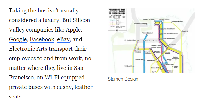

Theo343 Skrevet 22. mai 2022 Skrevet 22. mai 2022 Har man løst problemet i Silicon Valley med busser, så klarer man det for lille Fornebu også.
NERVI Skrevet 22. mai 2022 Skrevet 22. mai 2022 (endret) Theo343 skrev (14 minutter siden): Har man løst problemet i Silicon Valley med busser, så klarer man det for lille Fornebu også. Hehe.. Hver arbeidsgiver sin bussrute, når man ikke har plass på veiene til å transportbehovet med kollektive busser pluss biltrafikken i utgangspunktet? Endret 22. mai 2022 av NERVI 1

Theo343 Skrevet 22. mai 2022 Skrevet 22. mai 2022 (endret) 20 minutes ago, NERVI said: Hehe.. Hver arbeidsgiver sin bussrute, når man ikke har plass på veiene til å transportbehovet med kollektive busser pluss biltrafikken i utgangspunktet? Poenget var ikke at hver arbeidsgiver skal ha sine egne busser. Saken er at problemet enkelt løses med busser som går i skytteltrafikk. Eks. autonome busser til og fra nærmeste togstasjon, t-bane stasjon ol. Har man utfordringer som må løses før man kan gå til autonome busser så får man ha mulighet for sjåfør i tillegg. Og som jeg har nevnt tidligere får man sperre veinettet for unødvendig personbiltrafikk innenfor Fornebu området. Endret 22. mai 2022 av Theo343 1

NERVI Skrevet 22. mai 2022 Skrevet 22. mai 2022 Theo343 skrev (12 minutter siden): Poenget var ikke at hver arbeidsgiver skal ha sine egne busser. Saken er at problemet enkelt løses med busser som går i skytteltrafikk. Eks. autonome busser til og fra nærmeste togstasjon, t-bane stasjon ol. Har man utfordringer som må løses før man kan gå til autonome busser så får man ha mulighet for sjåfør i tillegg. Og som jeg har nevnt tidligere får man sperre veinettet for unødvendig personbiltrafikk innenfor Fornebu området. Ok, jeg tok utgangspunkt i eksemplet du viste til, og det var bakgrunnen for kommentaren. Regnet med det handlet om noe a-la Statoilbussene til Fornebu...
