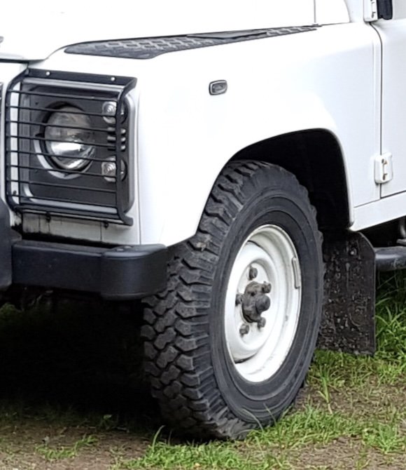

Dassen Skrevet 24. april 2022 Skrevet 24. april 2022 (endret) Kan noen anbefale noen gode helårsdekk til en 2012 Defender og gjerne anbefale en butikk på Østlandet? I dag er det Michelin XZL på bilen. Endret 24. april 2022 av Dassen

El burro Skrevet 25. april 2022 Skrevet 25. april 2022 Jeg har BFGoodrich All Terrain T/A KO2 på min HJ60 og er veldig fornøyd, de fungerer veldig godt på veien og utenfor veien, slitesterke, støysvake og retningsstabile. De er merket med snow/mud og har alpesymbolet, husk at helårsdekk ikke er en fullgod erstatning for vinterdekk. 1

Dassen Skrevet 25. april 2022 Forfatter Skrevet 25. april 2022 El burro skrev (38 minutter siden): Jeg har BFGoodrich All Terrain T/A KO2 på min HJ60 og er veldig fornøyd, de fungerer veldig godt på veien og utenfor veien, slitesterke, støysvake og retningsstabile. De er merket med snow/mud og har alpesymbolet, husk at helårsdekk ikke er en fullgod erstatning for vinterdekk. Takk for konkret tips. Bilen er ikke en "daily", så den står i garasje store deler av vinteren.
