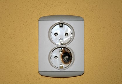

sedsberg Skrevet 24. april 2022 Skrevet 24. april 2022 (endret) Det som ødelegger stikkontakter veldig fort, og som kan føre til dårlig kontakt og varmgang er hvis man drar ut støpselet mens utstyret trekker strøm. Et vaffeljern kan lett ødelegge en stikkontakt fullstendig på et par uker. Man må alltid skru av på selve utstyret før man kobler fra. Endret 24. april 2022 av sedsberg 2

Helm Skrevet 29. mai 2022 Skrevet 29. mai 2022 (endret) On 4/23/2022 at 10:44 AM, arne22 said: Man regner med at levealderen til et elektrisk anlegg er 25-30 år, men det er jo mange elektriske anlegg som er eldre enn det. Etter hvert som alderen "siger på" så kan anlegget (i bygningen) gradvis bli mindre og mindre sikkert, slik at det i mindre grad tåler større statiske belastninger, Med tanke på hvor svindyrt det er med elektroinstallatører er 25-30 års levetid veldig kort. Burde holde i 50 år, minst. On 4/24/2022 at 1:54 PM, sedsberg said: Det som ødelegger stikkontakter veldig fort, og som kan føre til dårlig kontakt og varmgang er hvis man drar ut støpselet mens utstyret trekker strøm. Et vaffeljern kan lett ødelegge en stikkontakt fullstendig på et par uker. Man må alltid skru av på selve utstyret før man kobler fra. Godt poeng, det er noe å tenke på. Jeg pleier å slå av utstyr før jeg drar ut støpselet, men det hender en sjelden gang jeg slurver. Men jeg ser aldri noen lysbue. Men det er ett apparat hvor jeg aldri slår av før jeg brutalt bryter strømmen: Vannkokeren. Jeg kan slå den av med bryteren men jeg bare løfter den rett av sokkelen mens den er på (før vannet koker). Jeg vet ikke om dette har samme risiko for en lysbue som når man drar ut støpselet? Men jeg har ikke lagt merke til noe lysglimt. Den er i svart plast så det er ikke lett å se om den er svidd. Endret 29. mai 2022 av Helm
vidor Skrevet 29. mai 2022 Skrevet 29. mai 2022 (endret) En effektiv vannkoker kan trekke opp til 2 kW, så de bør absolutt slås av før en fjerner kanne eller støpsel. Det hjelper ikke om vannet ikke koker så lenge elementet får massive mengder strøm. Problemet eksisterer på USB-C med lavspenning og ca 100W, så man bør alltid være forsiktig når det er mye effektforbruk en kobler fra eller til. Høyspentbrytere fungerer fordi dem er innkaplet i olje av alle ting. Endret 10. juni 2022 av vidor
Simon T Skrevet 29. mai 2022 Forfatter Skrevet 29. mai 2022 sedsberg skrev (På 24.4.2022 den 13.54): Det som ødelegger stikkontakter veldig fort, og som kan føre til dårlig kontakt og varmgang er hvis man drar ut støpselet mens utstyret trekker strøm. Et vaffeljern kan lett ødelegge en stikkontakt fullstendig på et par uker. Man må alltid skru av på selve utstyret før man kobler fra. Kjipt, fordi minerene har ikke av og på knapp. Eneste måten å stanse de er å dra ut pluggen, pga det er sånn auto start når du kobler de i strøm så starte de instant. har akkurat flyttet nå til en nyere bolig nylig oppusset, så det elektriske her er veldig nytt. Men skal også ha inn elektriker for direktekobling av minerene opp mot sikringsskapet, da blir de jo fast montert og beregnet for lasten, så da bør vel alt være good.
