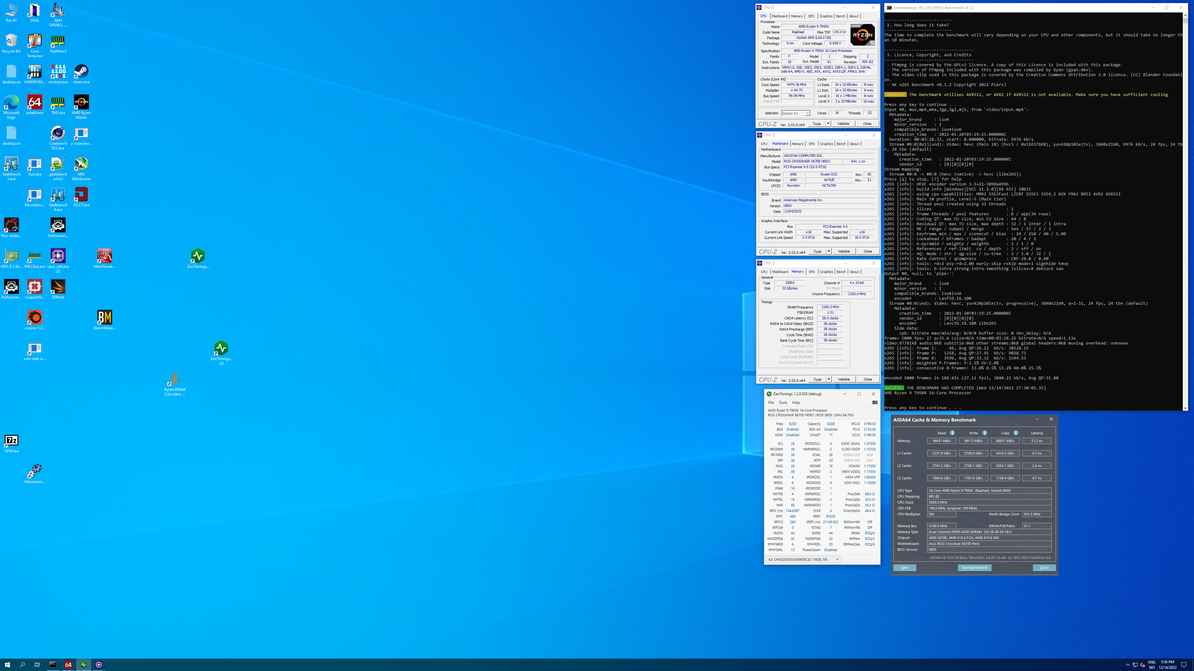

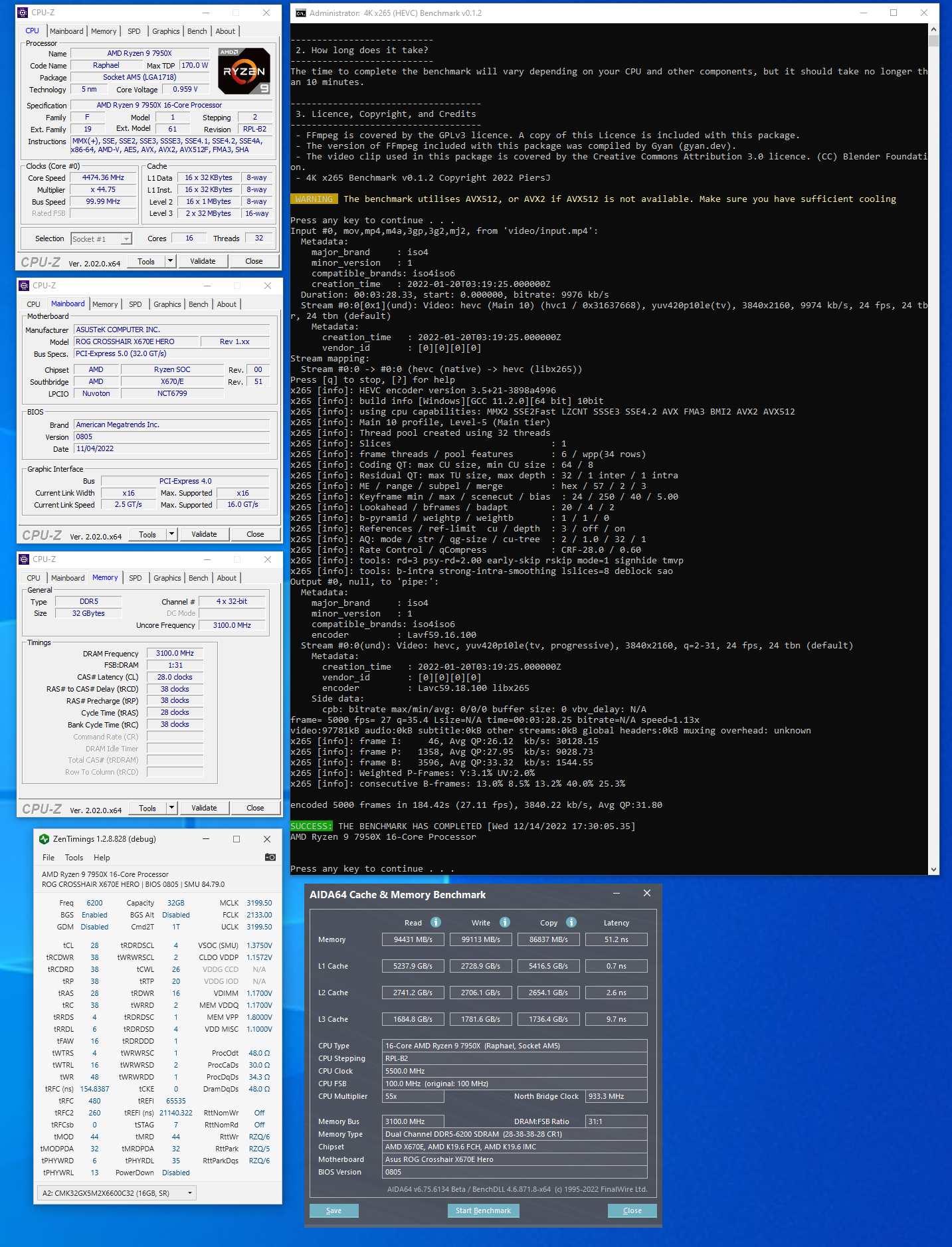

Populært innlegg Ola Norman Skrevet 15. desember 2022 Populært innlegg Skrevet 15. desember 2022 (endret) Nizzen skrev (15 minutter siden): Tja, når man kjører Aida i sikkerhetsmodus og disabler alt, trykker på "latency" knappen 100 ganger for å ta screenshot av det beste resultatet. I teorien ser det bra ut, men det stopper der Hvorfor tror du det der var safemode ? Du tar feil både der og hvor mange ganger mange jeg måtte "rebenche latency"... korrekt svar er 2 ganger. (åpna faktisk aida etter jeg hadde kjørt x4 x265 benchen ferdig) Men litt morro at manglende forståelse med å tune AMD platformer skinner sånn igjennom.. Rett på beskyldninger når man ikke klarer matche resultat selv 🤣 Spør heller om tips neste gang Endret 15. desember 2022 av Ola Norman 10 1

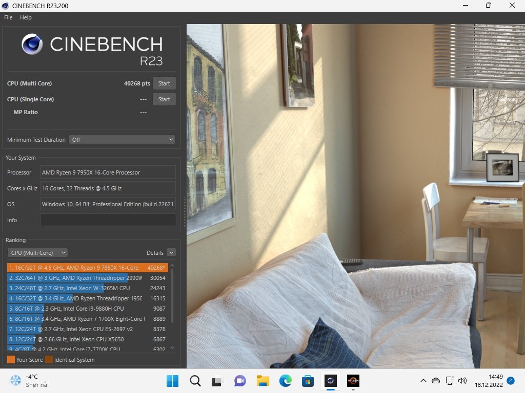

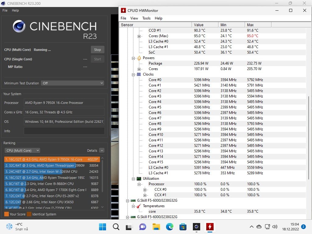

Splitter Skrevet 18. desember 2022 Skrevet 18. desember 2022 (endret) Hva får egentlig folk her i Cinebench R23 med 7950x? Mener bestemt å huske at flere her inne postet noen resultater, men klarer ikke å finne dem igjen. Har akkurat snekret sammen en rigg med 7950x, og etter det lille jeg har funnet ut på nettet, ligger resultatene mine en god del over gjennomsnittet i Cinebench. Har jeg for en gangs skyld har vært heldig i det berømte silisium-lotteriet? Endret 18. desember 2022 av Splitter

Cowboystrekk Skrevet 18. desember 2022 Skrevet 18. desember 2022 N o r e n g skrev (52 minutter siden): Du har ikke kjørt aggressive nok timinger, du kan redusere frekvensen feilene oppstår på ved å justere spenninger, men det er umulig å fjerne dem fullstendig siden hele virkemåten til FCLK > 1900 MHz er fundementalt ustabil. Linpack, 7-zip, y-cruncher, SuperPI, og PYPrime skalerer forbi 1900 MHz FCLK uten problemer, du må bare finne riktig kombinasjon av spenninger for å stabilisere ytelsen for den spesifikke benchmarken, din chip, og temperaturene du kjører på. Jeg klarte 32000 med en 7900X: https://hwbot.org/submission/5118515_arni90_cinebench___r23_multi_core_with_benchmate_ryzen_9_7900x_32065_cb Hvis du åpner vinduet, kan du kanskje få din 7950X opp nærmere 42000. Manuell klokkefrekvens er bedre for Cinebench enn Precision Boost 2, og skaleringen over 1.40V VCore er elendig med vanlig kjøling. Når brikkene ikke greier tightere enn 4000cl15 flat 264 RFC @ 1.54v uten å overopphete blir det hypotetisk og de selv da ikke får WHEA19. Mulig 4000cl13 kunne gitt det, men det får jeg aldri vite. Har snakka med flere som har 0 WHEA19 over 2000fclk, men stort sett alle har 2dimm og 1 ccd. Jeg tror fremdeles ikke du har rett all den tid jeg ikke har hatt en slik feil på 1.5år med alt fra 3800cl14 til 4133cl16 og subs så tight som du får det. Du får nesten vise noe dokumentasjon på påstanden din om at 'alle' får WHEA19 over 1900fclk om de gjør det 'rett', evt sende meg en test for å få dem frem, jrg har mye bedre binna brikker nå som kjører 3800cl14 [email protected] 1t med tighte subs Når jeg snakker skalering mener jeg konsekvent skalering, om jeg finner innstillinger som er bedre i en bench, men taper i en annen anser jeg det som bortkasta. Alle spill jeg har testa skalerer fint etter 1900fclk, mens linpack, y-cruncher får identisk skåre hos meg, men har sett noen som får dem til å skalere.

Splitter Skrevet 19. desember 2022 Skrevet 19. desember 2022 N o r e n g skrev (20 timer siden): Jeg klarte 32000 med en 7900X: https://hwbot.org/submission/5118515_arni90_cinebench___r23_multi_core_with_benchmate_ryzen_9_7900x_32065_cb Hvis du åpner vinduet, kan du kanskje få din 7950X opp nærmere 42000. Manuell klokkefrekvens er bedre for Cinebench enn Precision Boost 2, og skaleringen over 1.40V VCore er elendig med vanlig kjøling. 32000 med 7900x var jo voldsomt bra. Forhåpentligvis har jeg litt mer ytelse å gå på etter at jeg får finjustert litt. Foreløpig har jeg bare testet for å sjekke om maskinen er stabil.

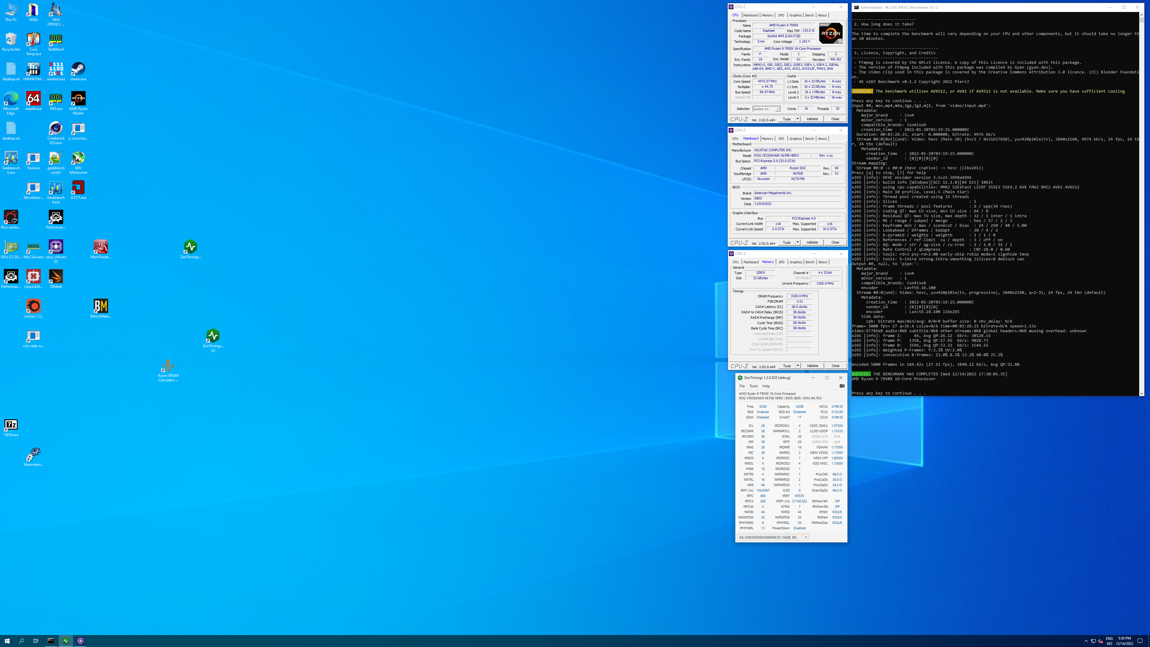

Ola Norman Skrevet 20. desember 2022 Skrevet 20. desember 2022 (endret) Trenger nok litt mere tid for å fintune dette 100% for full stabilitet, men bryt endelig igjennom 100k mb/s write barriere FCLK @ 2200mhz MCLK @ 6600MT/s Endret 20. desember 2022 av Ola Norman 3
