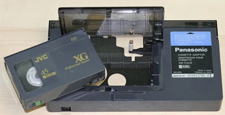

Anterialis Skrevet 18. april 2022 Forfatter Skrevet 18. april 2022 (endret) NULL skrev (3 timer siden): Nå skal man ikke se seg blind på tilkoblingsgrensesnittet her, da trolig kvaliteten på spilleren på andre områder vil være enda viktigere med tanke på hvordan VHS er enkodet i utgangspunktet. Helt enig, derfor mitt generelle spørsmål 😊 Det er åpenbart mange ting som gjør en (gammel) avspiller god, mer enn jeg aner… - Disse SVHS-avspillerne, disse spiller altså av vanlige VHS kassetter også? - jeg har også noen kassetter i boden (har demnikke tilgjengelig her for å sjekke…) som ligner på VHS-kassetter, bare halvparten av størrelsen. Hva er dette? Tror det er analoge greier. Ikke Hi8 mener jeg. Endret 18. april 2022 av Anterialis
plankeby Skrevet 18. april 2022 Skrevet 18. april 2022 (endret) Anterialis skrev (29 minutter siden): Helt enig, derfor mitt generelle spørsmål 😊 Det er åpenbart mange ting som gjør en (gammel) avspiller god, men er jeg aner… - Disse SVHS-avspillerne, disse spiller altså av vanlige VHS kassetter også? - jeg har også noen kassetter i boden (har demnikke tilgjengelig her for å sjekke…) som ligner på VHS-kassetter, bare halvparten av størrelsen. Hva er dette? Tror det er analoge greier. Ikke Hi8 mener jeg. SVHS spillere spiller av vanlig VHS også. Kompakt VHS ble brukt på 80-tallet til hjemmevideokamera og på billige budsjettvideokameraer på 90-tallet (da var det flere bedre format på videokamera og VHS var dårligst). Husker jeg frådet VHS kameraer på 90-tallet og viste til at man fikk mye mer glede for framtiden av å kaste inn litt mer kroner på kamera.... VHS-C kompaktkasketter krever en adpater. Disse kan være både i vanlig VHS eller SVHS. VHS-C er like tykk som en vanlig VHS kassett. På 90-tallet hadde vi forresten seks ulike kassettformat til videokamera: VHS (dårlig), Video8 (dårlig), Digital8, Hi8, SVHS og DV. De tre siste var best. DV kom på slutten av 90-tallet og var inn på 2000-tallet, til minnebrikker overtok. Endret 18. april 2022 av plankeby 1
