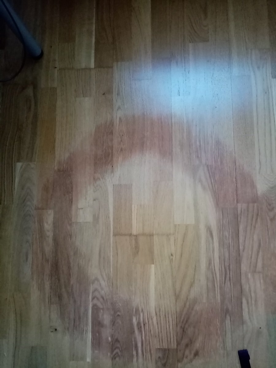

ForTheImperium Skrevet 30. mars 2022 Skrevet 30. mars 2022 (endret) Jeg har greid å lage et hvitt sirkel rundt pc-stolen min over tid på parketten på rommet mitt. Jeg prøvde å male det over med treoljen som jeg kjøpte på Ikea og resultatet ble ikke helt bra. Noen som vet hvordan jeg kan fikse dette? Brukte dette produktet fordi jeg synes fargen ligner på parketten. Endret 30. mars 2022 av ForTheEmperor
j-- Skrevet 30. mars 2022 Skrevet 30. mars 2022 Parkett eller laminat? Om det er parkett så kan gulvet slipes og behandles på nytt.

Nimrad Skrevet 30. mars 2022 Skrevet 30. mars 2022 (endret) j-- skrev (7 minutter siden): Parkett eller laminat? Om det er parkett så kan gulvet slipes og behandles på nytt. Å slipe ned er en ganske heftig greie. Både dyrt og mye stress. Jeg har ikke noe bedre råd da, annet enn at på parkett må man alltid bruke plastunderlag for kontorstoler... ForTheEmperor skrev (1 minutt siden): Jeg er litt usikker. Hva er forskjellen mellom parkett eller laminat? Parkett er tre. Laminat er plast. Hvis du har klart å få disse merkene så er det nok parkett. Laminat tåler såpass mye at det virker usannsynlig at det er det. Endret 30. mars 2022 av Nimrad 1

Budeia Skrevet 30. mars 2022 Skrevet 30. mars 2022 Er også mulig å slipe parketten med enklere midler, som sandpapir/slipepapir. Har hørt at noen slipte gulvet på hytta med høvel, og lakket etterpå. En temmelig vill historie, det må være hvis noen vil ha fram de litt dypere lag av gulvet Eller hvis det er mulig å stille inn høvelen på laveste verdi... kan det være lurt. Men er nok ikke uten grunn at metoden ble brukt på hytta.

Powertrainer Skrevet 1. april 2022 Skrevet 1. april 2022 Tror nok at du ikke kommer unna med det uten å slipe. Mulig du kan lure det til med å kun slipe lokalt men vet ikke hvor fint det blir.
newman221 Skrevet 1. april 2022 Skrevet 1. april 2022 Men den parketten der ser jo definitivt lakkert ut. Da hjelper det ikke særlig med treolje... Det kan kanskje være mulig å pusse ned det området der stolen har stått med en vanlig pussemaskin, og lakkere på nytt med klarlakk. Vil aldri bli perfekt, men vesentlig bedre enn å flekkmale et lakkert område
Slakter Hansen Skrevet 1. april 2022 Skrevet 1. april 2022 On 3/30/2022 at 8:37 PM, ForTheEmperor said: Jeg har bestilt en gulvmatte fra Komplett som kommer trolig på fredag. Men jeg vil gjerne fikse gulvet sånn for fremtidige boligsalg. Det er forresten parkett det jeg har nå. Har du noen tips? Godt du eier da. Slik at dette ikke blei ei seriøs ripe i et leieforhold. Du må forholde deg til en fagmann. En parkett sliper. Er ikke fagmannen, men har sliptnoen gulv, og det er en omfattende prosess, som må sees opp i mot hva det vil koste å legge nytt. Det som er med gulv, er at det er "alt, eller ingenting", om det skal være pent/ perfekt. Hva en du gjør, tror jeg gjør " vondt verre", og da særlig om rommet er eksponert for dagslys. Videre ville jeg tenkt om det stopper med det rommet om du først starter med noe der. Vil neste rom med samme gulv da skape ubalanse i kåken? Har også sett at folk i dag skal ha "smør på flesk", dvs at de kjøper en leilighet som egentlig er helt topp, men for dem ikke topp nok og så river de uansett opp alt og lager sitt rede slik en lyster, koste hva det vil. Igjen. Hør med fagmannen. Råd du måtte bite på fra random folk på internet, kan bli skjebnesvangert og skape større problem en det du viser til. Se positivt på livet. Kjøp en 3 liter med rødvin og se med nye, om en litt skjevt blikk på om du selv kan ommøblere, slik at dette ikke skjærer deg og andre i øynene daglig.
Gjest Slettet-fsaSP0zV Skrevet 1. april 2022 Skrevet 1. april 2022 Hvor stort er rommet? Å slipe lakkert parkett selv er ikke så enkelt som det høres ut (jeg har slipt noen gulv selv, med leid proffutstyr). Ofte er det billigste å bytte ut parketten, og dersom dette er et rom som ikke har mye slitasje, kan du kjøpe billig parkett, ev legge laminatgulv i stedet for parkett.
unik42 Skrevet 1. april 2022 Skrevet 1. april 2022 Puss ned og mal parketten i en fresh farge. https://www.nordsjo.no/no/tips-og-råd/slik-maler-du-eikeparkett
bzzlink Skrevet 1. april 2022 Skrevet 1. april 2022 Dersom du hadde lakket det slitte feltet med samme lakk som var på gulvet, så hadde reparasjonen gått bra. Jeg antar at lakken var slitt på på feltet. Treolje trekker da ned i parketten i full dybde kan man anta. er vel ikke mer enn 14mm tre som regel. Så å slipe dette nå har ikke noe for seg. Med mindre du sliper og oljer hele gulvet med den samme oljen.
