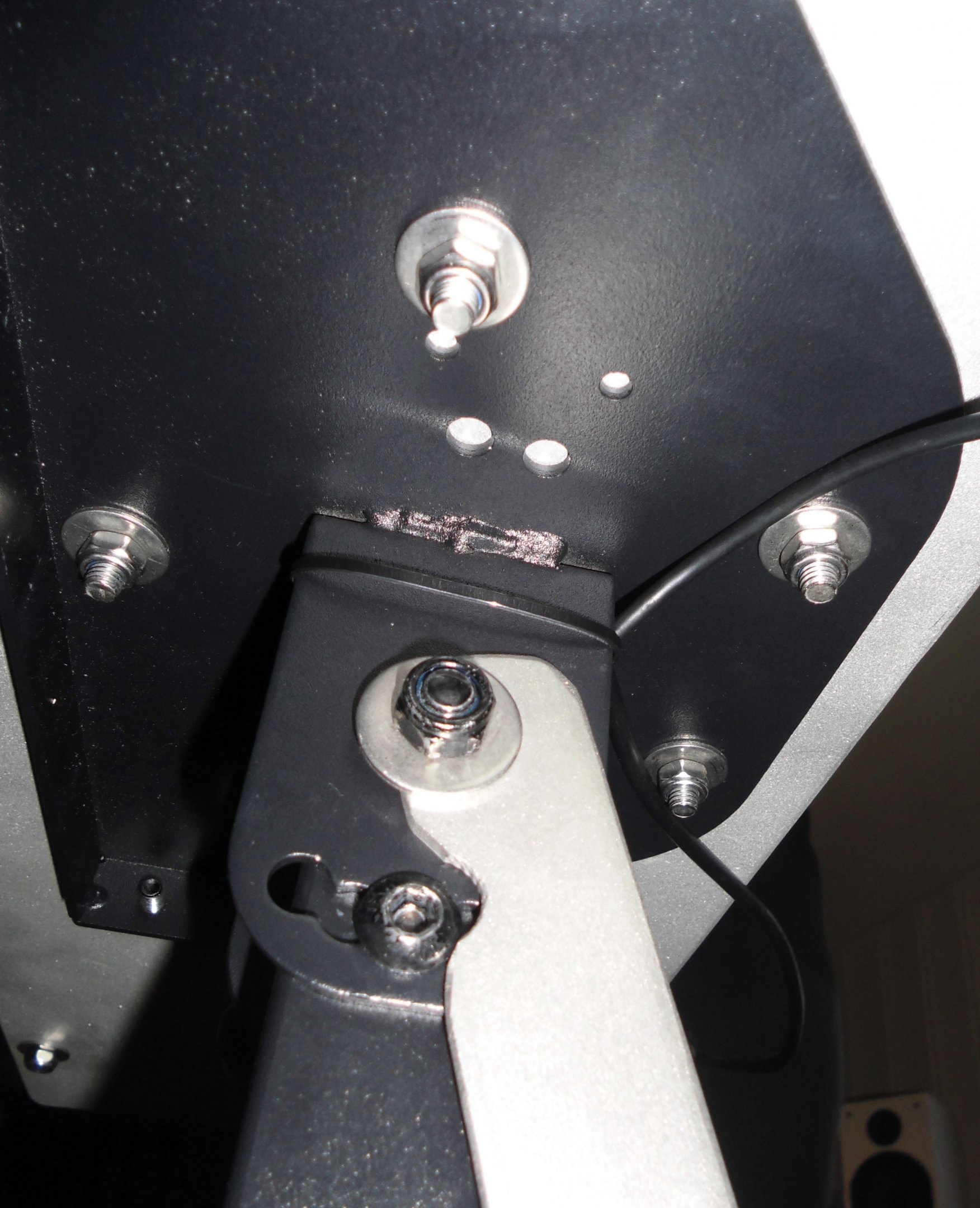

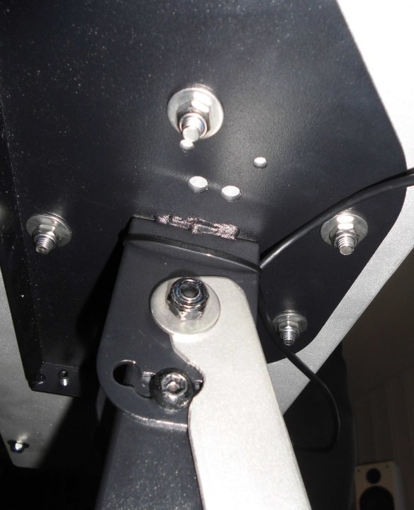

41 minutes ago, JetzBullet said:

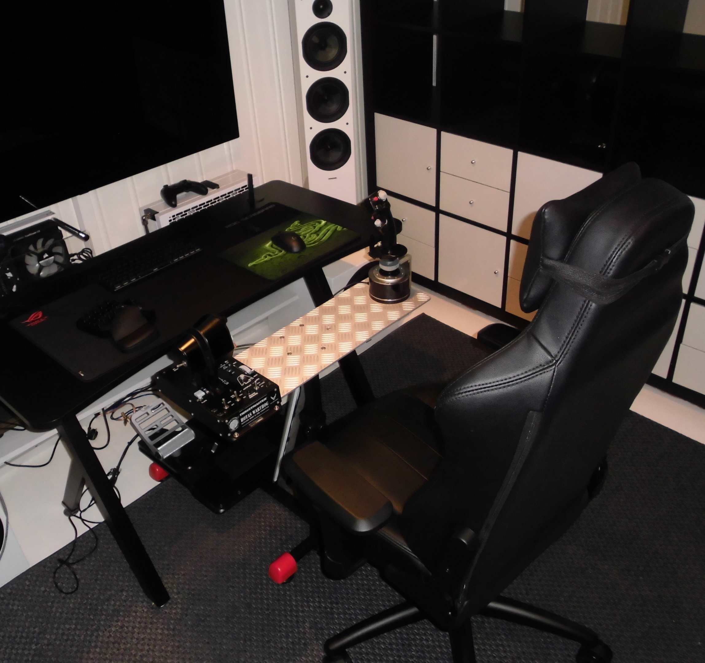

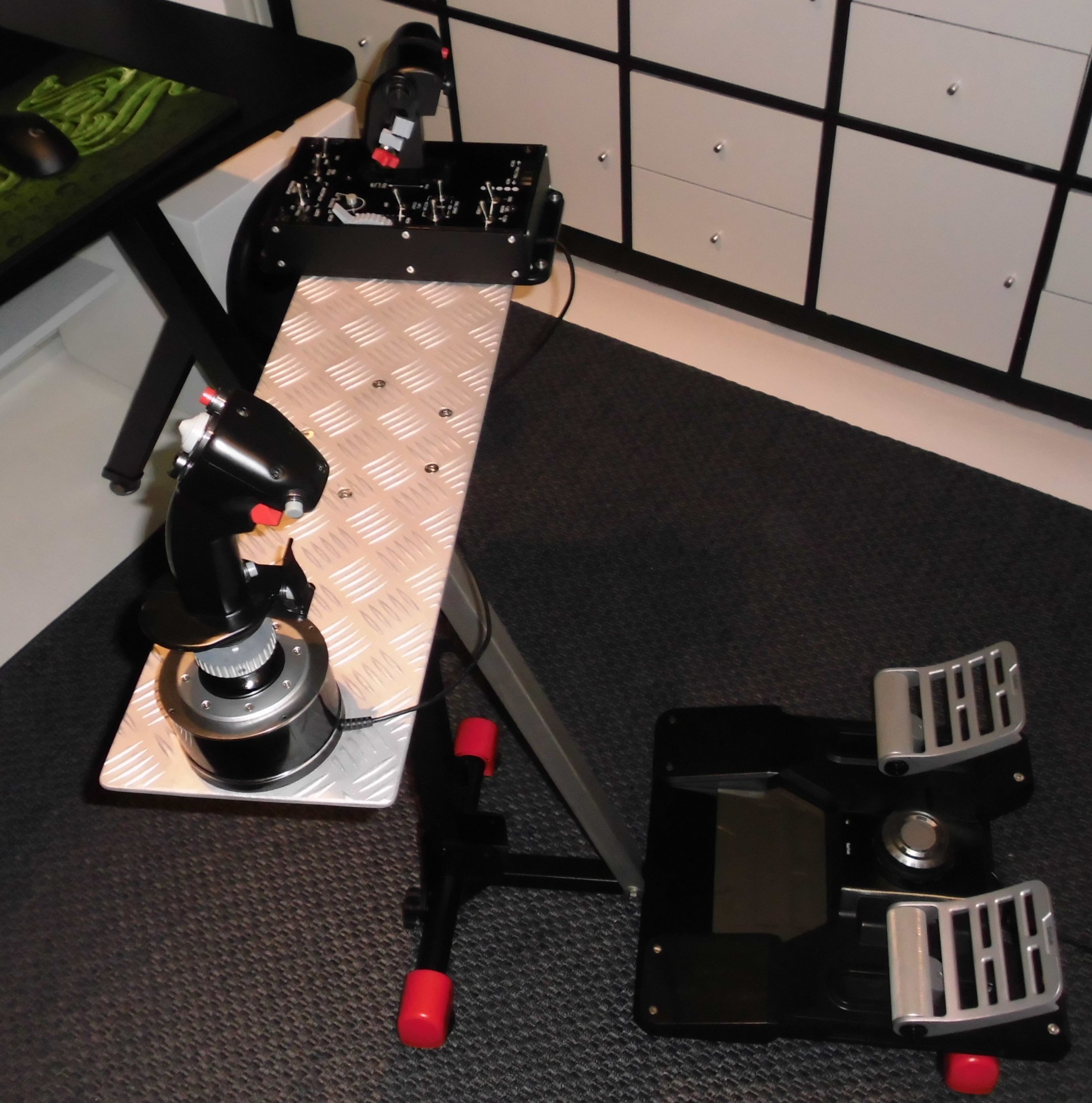

Nettopp ferdig å lage HOTAS-stand utav Piranha MOD.R.S. Lite stand👍
Hvordan lagde du den plata på toppen?
Var en smart løsning.
Gunfreak skrev (1 time siden):
Takker🥰

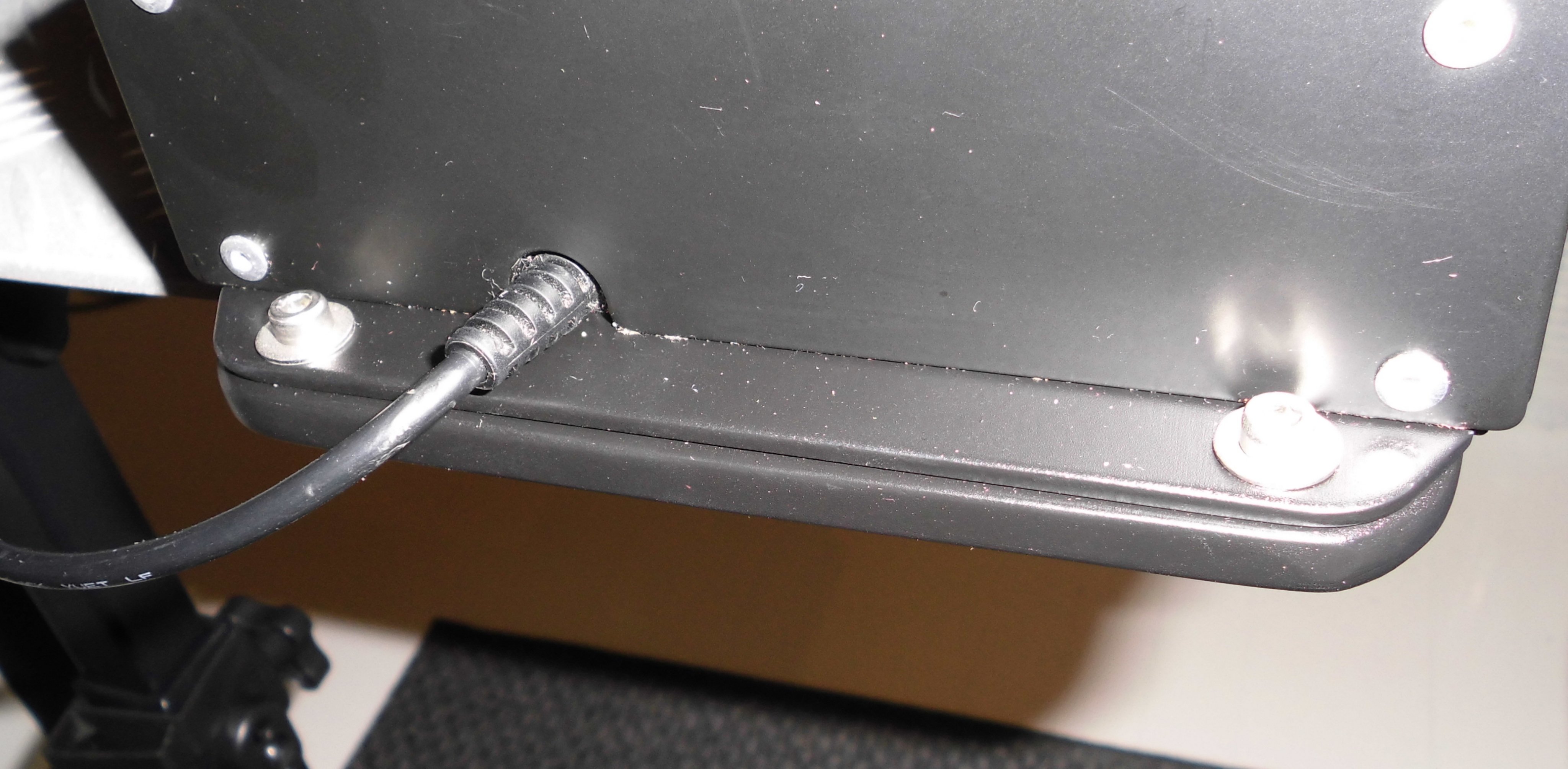

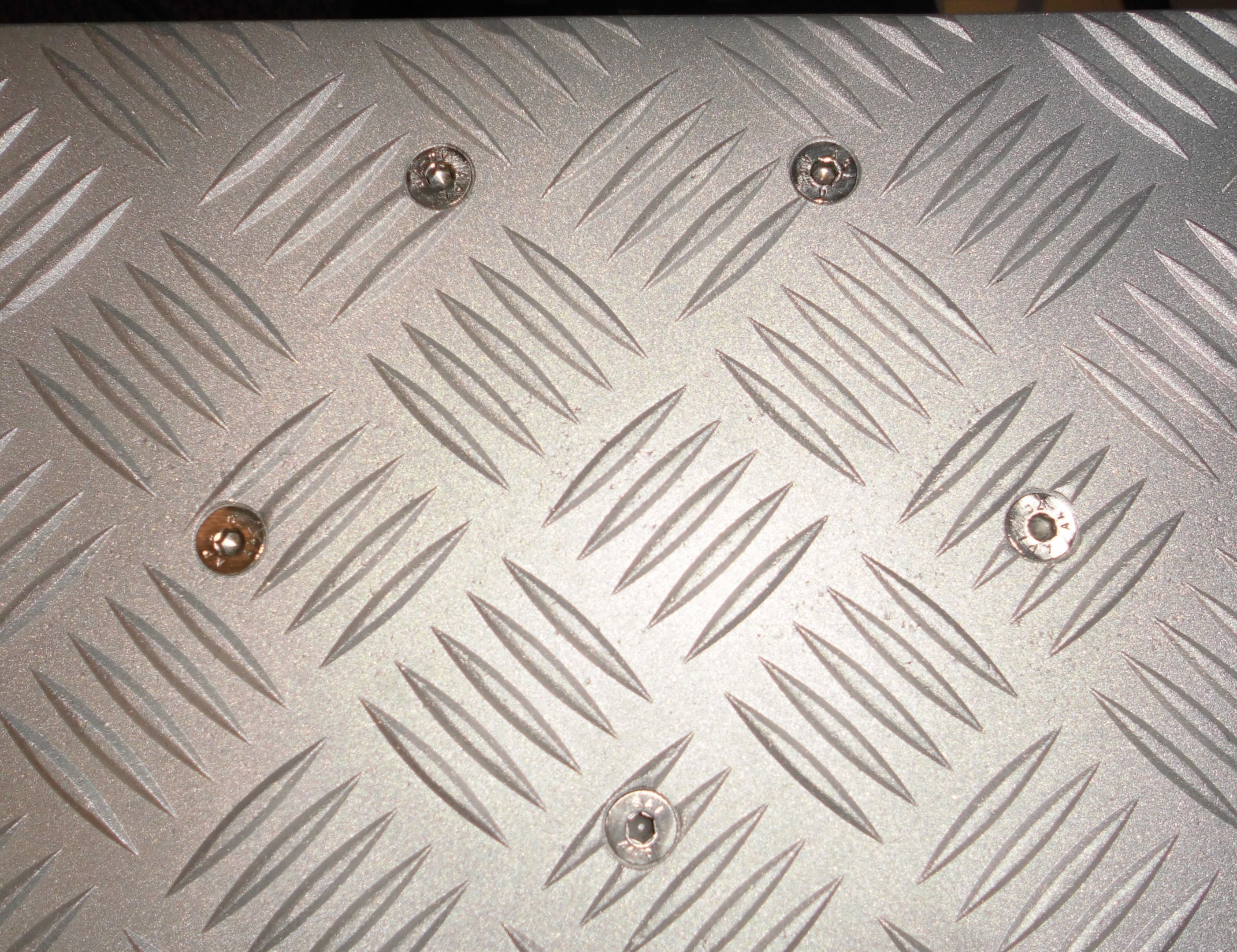

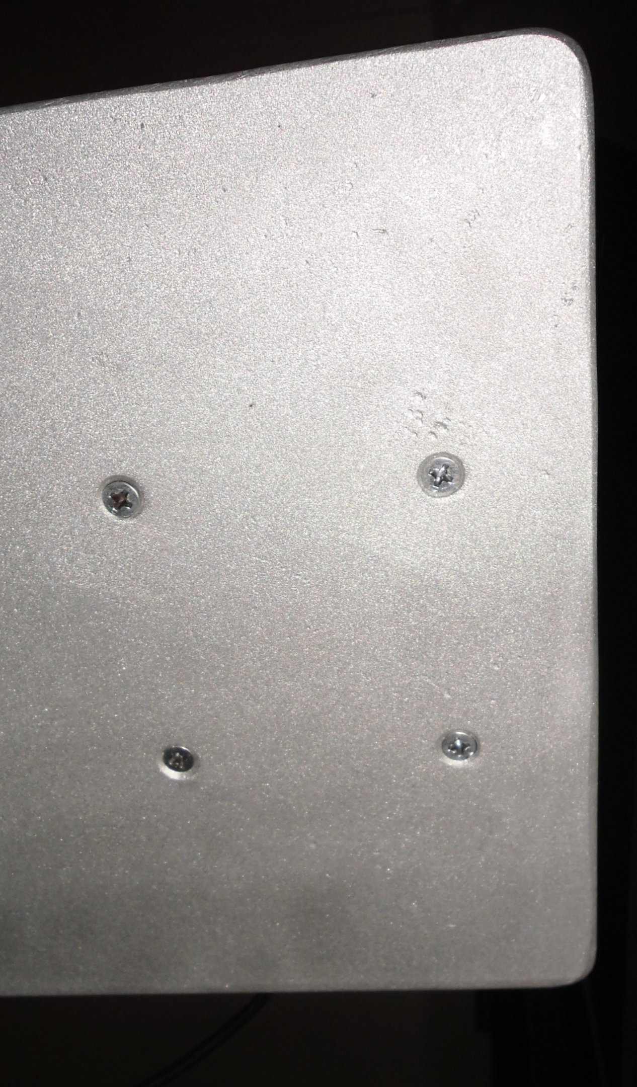

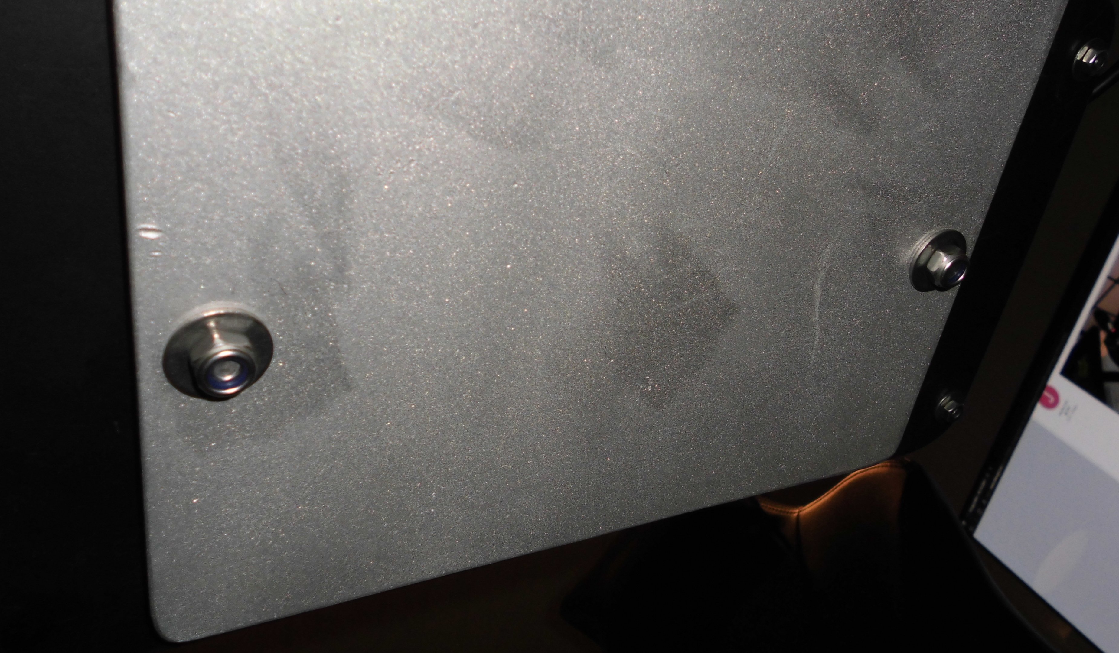

Alu plate L:70 cm, B:20 cm og 6-7 mm tykk.
Joystick er skrudd fast med feste til stikken, 4 skruer. Jeg brukt en plast plate(Lexan) 8 mm tykk som er skrudd fast i alu platen slik at throttle kan monteres på denne.
Her er noen bilder.
Joystick.
 Throttle over og under.1494997764_Throttlefesteialuplate.thumb.JPG.b808e3629c39c9b0910285e95a744b92.JPG
Alu platen i stand, over og under.
  • Innsiktsfullt 1

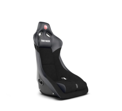

Er det noen som har noen tips på et greit sete til en rig?
Sparco setene er fine. Butikken jeg linket over fører disse og flere andre. Selv holdt jeg på å gå for Rally stolen til Track Racer som de også har. Den var meget komfortabel å sitte i. Men litt knapp på mine Døla skuldre. Men passa greit på 42 hofte. Så jeg gikk for reclineren til Track Racer pga. skuldrene.
Endret av Theo343
  • Innsiktsfullt 1
Jeg kommer nok ikke til å "recline" i særlig grad. Ville heller forsøkt å oppnå litt tilt på selve sitteflaten (ser ut som det skal være mulig i adapteren under) om jeg ønsket F1 stilling.  Eneste grunnen til at jeg kjøpte recliner er for at den er mer åpen og tillater litt mer skulderbredde osv.
Vurderte Sparco R100 som også er en god åpen recliner men den hadde de ikke på lager.
https://no.scstyling.com/universaldelar/interior-1/stolar-tuning/sparco-r100-tuning-sete-2
Spoiler
sparco stol
Hadde jeg vært litt smalere over skulderne hadde denne vært midt i blinken. Meget behagelig å sitte i.
https://sim-racing.no/produkt/stoler-1/trakracer-2/trak-racer-rally-style
Spoiler

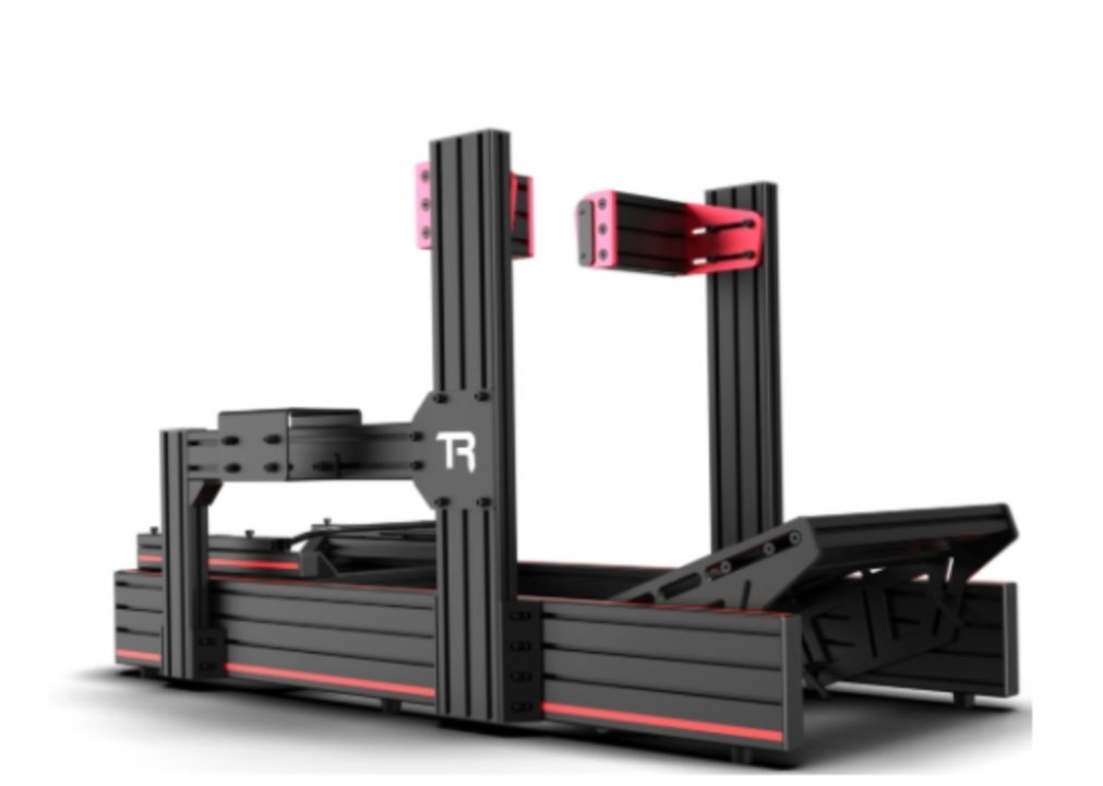

@Theo343 Hva var grunnen til TR160 versus de andre? :)
Ingen dype tanker rundt det annet enn at jeg så at de mindre riggen var litt unødvendig kompliserte og knotete (sett noen reviews). Litt mye unødige vinkler på TR120 (inn og ut) samt knot å montere. I tillegg virket TR80 noe flimsy.
Så jeg ville ha en forholdsvis enkel, firkanta men kraftig kasse design. Mener også å huske noen nevne et sted at TR160 er mer egnet for motion plattform om man ønsker å gå for det senere. Liker "keep it simple and sturdy" på TR160.
I utgangspunktet hadde jeg mest lyst på en simblabs rigg men fant ingen i Norge som forhandlet disse. SRD var førstevalget men de er nedlagt på ubestemt tid.
Endret av Theo343
Hva annet måtte du kjøpe?
Plate til å montere pedaler? Slider til sete? Er det eventuelt noe mer man trenger for slider til stol?
Den ser jo unektelig robust og fin ut, og du har gode poeng i forhold til montering som jeg ikke har tenkt på før. Tas med i vurderinga for fremtidens ommøblerte kontor og hobbyrom!
Plate (ny stivere utgave) til pedaler fulgte med TR160 MK4. Det samme med slider. Adapteren mellom slider og setet fulgte med recliner setet. Ellers kjøpte jeg bare tilbehør som hjul, svingbart tastatur tray, henger til hodetelefoner og VR HMD, koppholder, matte til å ha under riggen, litt ekstra cablehooks, ekstra sorte profil lister for å unngå støv i profilene samt et tastatur med integrert touchpad (kostet bare 100,- mer enn hos komplett).

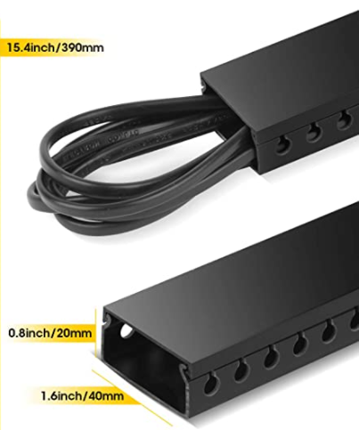

Skal også kjøpe inn noen av disse for å ha rundt riggen til mer skjult kable management. Forløpig kun funnet de på amazon. Har noen USB hubs fra før som passer profiltykkelsen.
Spoiler
Cabelmanagement listene heter forøvrig Stageek Raceway Kit.
