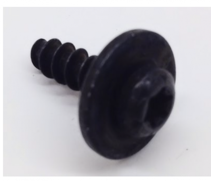

Hva heter de festene som man låser fast innerskermen?
VW bruker ofte skruer med torx-hode til feste av innerskjerm etc.;
Fås hos merkeforhandler og tredjepart som eks. bildeler.no
