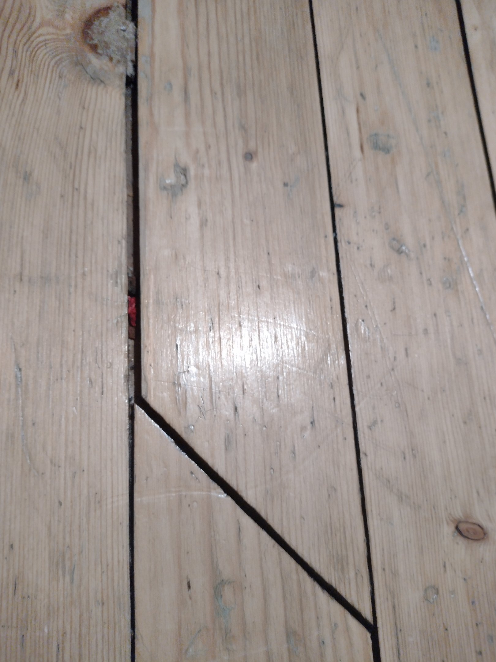

Hei dere. Vi leier nå en leilighet i et gammelt hus, med et like gammelt gulv.

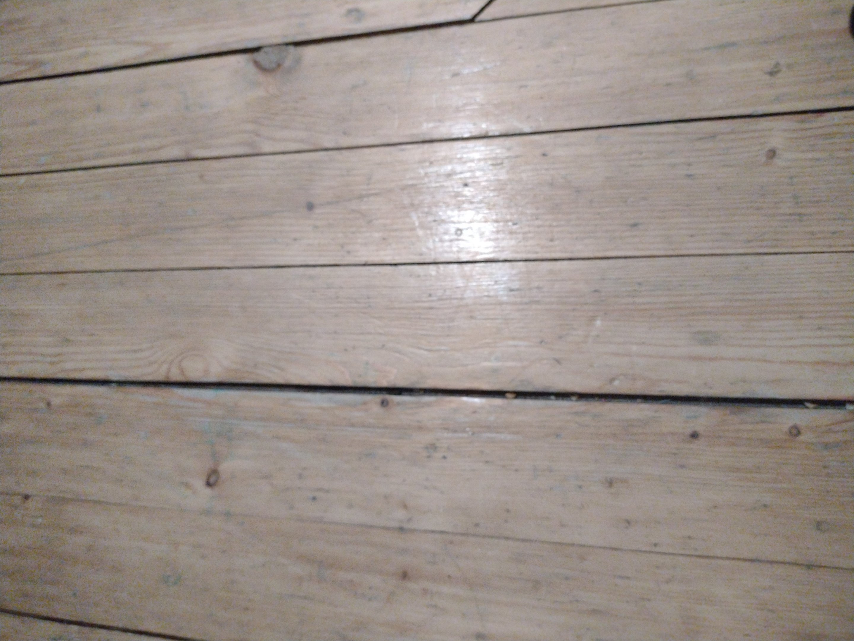

I stua er det tregulv, men det har nok ikke fått noe stell de siste...30+ årene? Det værste er fliser i foten, har barn som ikke alltid vil ha innesko forståelig nok, og det blir en del smertefulle små fliser. Er redd vi en dag får en av de store, for ja det stikker stadig opp noen voldsomme (7-10 cm lange) fliser... Så er det i tilsegg et herk å holde rent, ikke at det ser rent ut når man har vasket heller...Så nå er det nok. Skal ta det opp med huseier og høre hva som kan gjøres. Samtidig tror jeg det er lurt å høre her på forum hva jeg kan gjøre selv. Kan jeg evt slipe det ned og lakke selv? Er det lurt? Hva så med kostnaden, går det på min regning, huseierens eller er det så vi burde dele utgiftene iom vi er de som ønsker nytt gulv?
Hva synes dere om gulvet?

Ser akkurat ut som kjøkkengulvet mitt...vel og merk etter at jeg fjerna den gode gamle parketten. Aldri hatt noe problemer med flising men så er ikke kjøkkenet mitt 40m2 heller. Å legge et gulv er ikke vanskelig. Det er noe av det enkleste som finnes (klikkparkett etc.) og er du heldig finner du sikkert noen på Finn.no som gir bort noe gratis overskuddsmateriale. Tenk på gulv som forbruksmateriale det er ikke så veldig komplisert. Det er FLUSST av folk som gir bort slikt på Finn.

Det er selvfølgelig ikke meningen å bruke det gamle undergulvet, her skal det jo ligge et eller annet gulvbelegg over med mindre du elsker gamle tregulv. Å slipe ned og lakke er en veldig dårlig ide, bare få tak i et eller annet gratis på Finn så kan det legges nytt på et par tre timer det går nemlig ganske fort å legge gulv og det blir generellt sett et bra resultat uten for mye innsats.

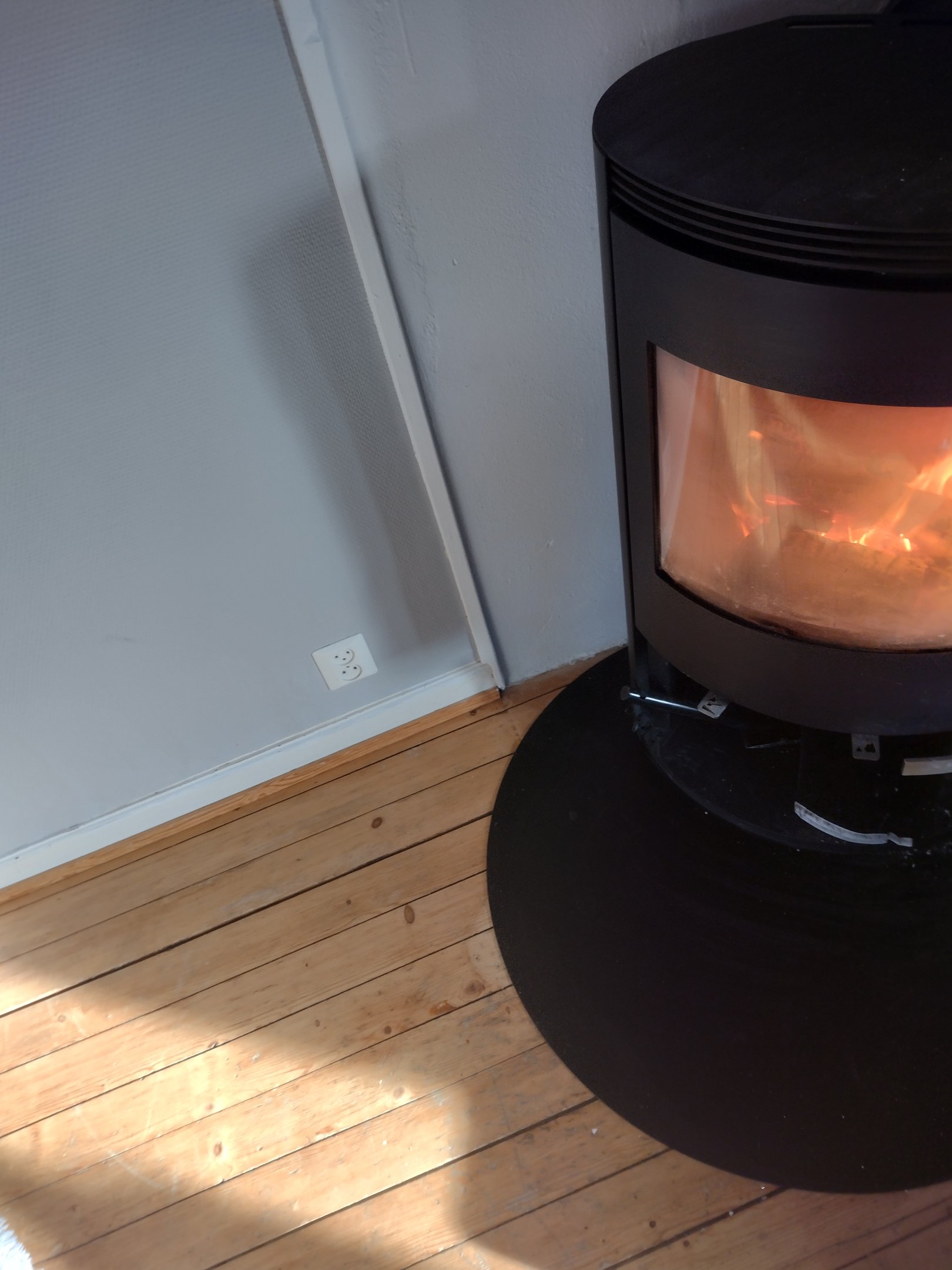

Tusen takk for gode råd! Ja har tenkt tanken på å legge noe slags gulv over også. Men så dukker problemene opp, hva gjør jeg f.eks med ovnen da? Den metallbeskyttelsen går jo under ovnen og bak og er ikke noe som lett kan løftes.. så kan jo ikke skjære til rundt heller uten at vi får høydeforskjell. Noen ideer til hva man gjør da?

Man må ut med ovnen og plata mens man legger laminaten, alternativet er jo å bruke gulvbelegg med utskjæringer men det blir neppe fint.
Uff ja, da er jo ikke dèt det enkleste alternativet likevel. Hvorfor er det en dårlig ide å pusse/slipe/lakke egentlig? Vanskelig å få fint eller fordi det gjør orginalgulvet tynnere?

Det der med peisen da må jo du under peisen om du vil ta deg bryderiet med å legge gulv under den og det blir vel opp til deg om du vil eller klarer å få til dette. Du trenger ihvertfall ikke noe fagmann for å få det til. Meget mulig du kan legge et stykke gulv som dekker den ildbeskyttelsen under peisen og bare skyve dette (med litt makt) under hele greia...kanskje bruke litt zalo for å få den gode glien? Det skal ikke så veldig mye mer til og så legge resten av gulvet etterpå.
Å slipe ned og lakke det gamle gulvet der for å prøve å holde det fint blir som å slikke iskremen sin midt på høysommeren for at den ikke skal begynne å smelte og dryppe. Det funker ikke. Kun om du er lidenskapelig opptatt av gamle tregulv du ville gjort noe slikt. Nei det der er bare et gammelt undergulv som ikke er meningen å bruke, det skal alltid legges et eller annet gulvbelegg over, det er uten tvil det som er "normalt". Vet ikke hva slags utleier du har men jeg hadde stusset Veldig om det ikke var lagt noe gulv over undergulvet !
Kort forklart så krever det tregulvet der mye vedlikehold. Legger du et eller annet laminatgulv over så slipper du dette. Så valget ditt er egentlig veldig enkelt 😉

"Meget mulig du kan legge et stykke gulv som dekker den ildbeskyttelsen under peisen og bare skyve dette (med litt makt) under hele greia.. "
Mener du så man dekker beskyttelsen og kjører gulvet under ovnen eller så skyve gulvet under beskyttelsen? Og vil ikke høydeforskjellen det skaper fra før og etter påvirke pipa som er satt i veggen?

For å legge gulvbelegg så må en først legge sponplater.

Finest å slipe og lakkere, laminat gulv blir man rimelig fort lei av og de er kalde å gå på. Tviler dog på at du kan kreve noe fra utleier.
Blir ikke kvitt sprekkene ved å slipe.
Skyve gulvet UNDER beskyttelsen (og peisen) Det er ikke så vanskelig som du tror men det krever litt rå styrke :) En evnt. høydeforskjell kan du takle etterpå. Det skal ikke by på store problemet. Det laminatgulvet jeg har her bygger 9mm. Parkett er sikkert en del tykkere men du vil nok alltid ha litt å gå på når du skal justere høydeforskjell og slikt.
