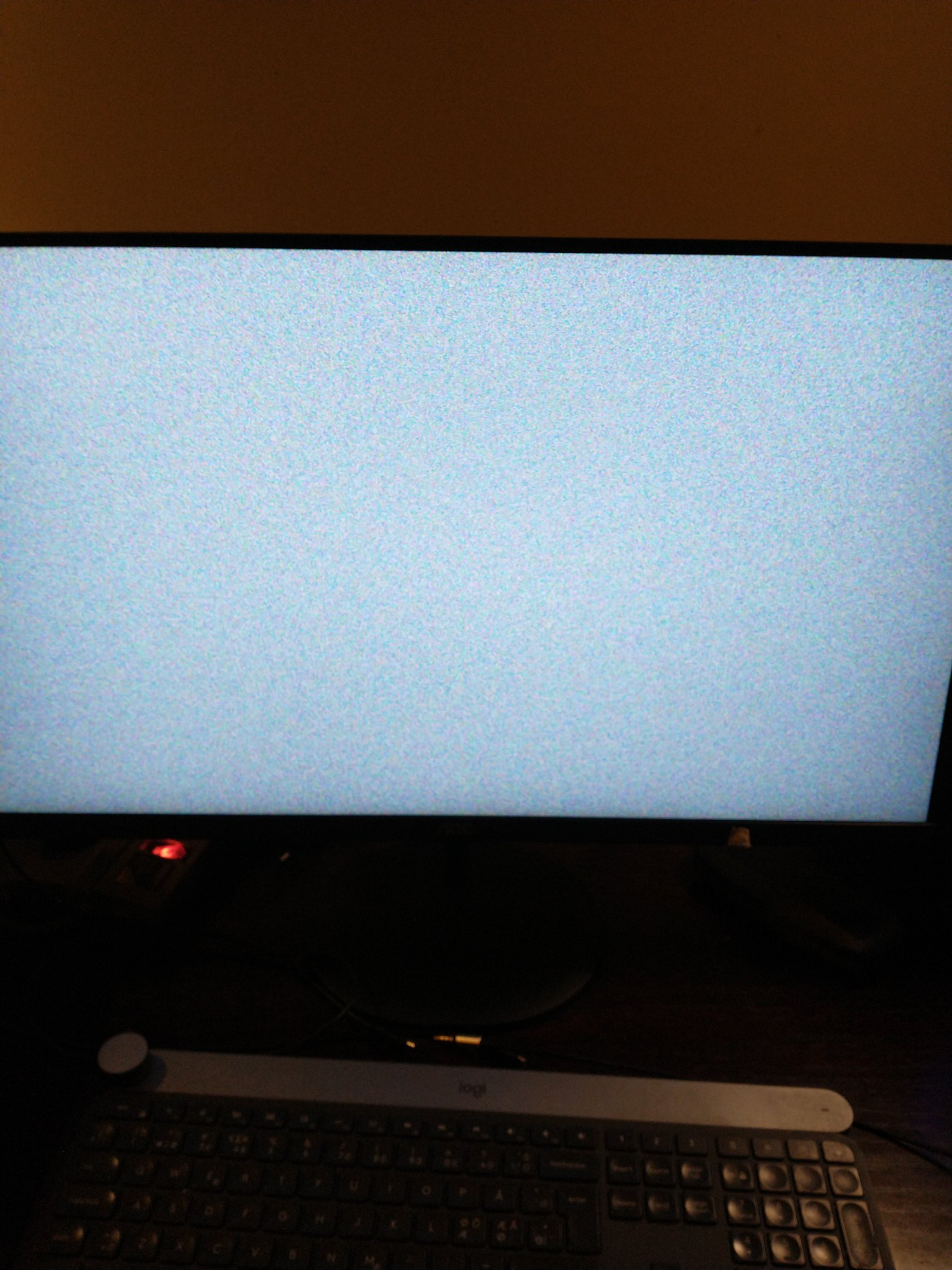

Når det går enn viss tid etter at skjermen har vært av før den slås på så kommer snøstormen. Ca 10 minutter. Men nå etter at displayport blir brukt kan det se ut som det har skjedd en endring.
Snøstormen blir borte av seg selv og skjermen vises som normalt etter noen sekunder.

Noe slikt har jeg ikke sett siden jeg brukte CRT-skjermer...
Er input på skjermen satt til DP? Lite trolig at en signalforsinkelse ved auto-valg av annen tilkobling skulle ta flere minutter, men bare for å sjekke.

Ut i fra bildet og tidligere erfaringer jeg har, er første tanke handshake/HDCP-relaterte problemer.
Hvis du setter ned oppløsningen til 1920x1080, opphører problemet?

Ja. Det virker også som desto lenger pc skjermen er av, desto større sjanse for snøstorm. Og enda større for at snøstormen ikke blir borte ved å skru skjermen av og på, men at jeg må restarte

jeg har to like skjermer hvorav den ene har hatt dette problemet mange ganger. Hos meg må jeg bytte noen kondensatorer på det ene kretskortet når det skjer. Det er nye som går i stykker hver gang men alltid på strømforsyningskortet. Etter å ha hatt skjermene i ca 10 år har de første jeg byttet begynt å gå - merkelig nok har den ene skjermen blitt sånn kanskje 5-6 ganger, mens den andre har jeg aldri trengt å åpne.
Kort forklart: det er en god sjanse for at selve skjermen er problemet.
