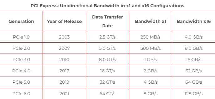

xClaymanx Skrevet 9. februar 2022 Skrevet 9. februar 2022 PCI-E bussen leverer mer enn nok ytelse for lagring slik det er i dag for en laptop. Du vil ikke se noe forskjell i daglig bruk om du går over til PCI-E v.4 eller senere v.5 Hastighetene du kan få står vist i dette skjemaet: Men i det store og det hele er det hvordan OS'et håndterer hastigheten. Er det mange små filer har det lite å si hvor maksytelsen din ligger. Er det større filer kan du merke forskjell. Gitt at du har høyere enn 1gig nettverk i huset. 2
