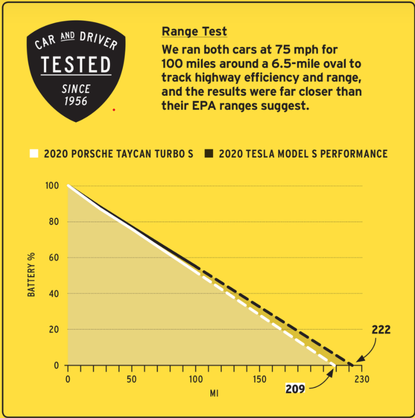

Ketill Jacobsen Skrevet 8. februar 2022 Skrevet 8. februar 2022 6RCURCGB skrev (1 time siden): Hvis Porsche øker rekkevidden med 5% pga. to-trinns gir er det en betydelig gevinst. Det er jo godt at du skriver hvis. Har ingen som helst tro på at Porsche øker rekkevidden med 5% på grunn av to gir! Det eneste Porsche oppnår er (tilnærmet) å maksimere toppfarten. Ellers er det greit du tar med grafen for turtall dreiemoment og virkningsgrader. Den viser jo eksakt det jeg har skrevet gang på gang. Elmotoren er høyeffektiv over ca 99,5% av kjøretiden. 6RCURCGB skrev (2 timer siden): Windage tap vokser eksponensielt hvis man forlater laminær strømning i air gap. Hadde jeg vært deg ville jeg brukt norske ord på elmotorfenomener! Både lufttap gjennom mellomrommet mellom stator og rotor (luftgap) er minimalt og lagertap enda mindre slik at et noe lavere turtall (med to gir) har nærmest null betydning. 6RCURCGB skrev (2 timer siden): Best virkningsgrad ligger i midten av turtallsområdet og med moderat belastning. Virkningsgraden er også svært høy utenfor midten og moderat belastning. Om din beskrivelse gjaldt en bensin eller dieselmotor, så hadde den vært riktig. Det ser ut som om du ikke makter å se forskjell på en elmotor og en fossilmotor!

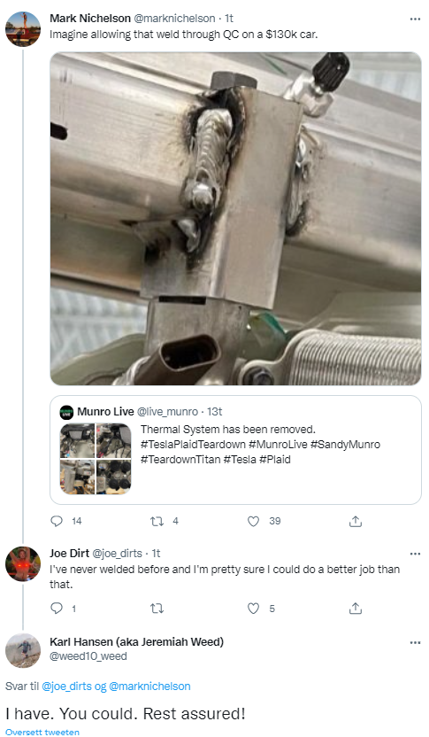

Gjest I1RRS7FlJH Skrevet 9. februar 2022 Skrevet 9. februar 2022 Complexity skrev (10 timer siden): Men de beviser jo at to-trinns kasse er tull ved at Plaid er både mere effektiv og går bedre enn Taycan. Er det levert ut noen Plaids uten graverende feil ennå? Kan ikke tenke meg at en eneste Porsche.-kjøper har hatt Tesla på blokka. Her er forresten litt av grunnen til at Tesla vil ha laget alt i en diger støp.
Gjest I1RRS7FlJH Skrevet 9. februar 2022 Skrevet 9. februar 2022 (endret) Complexity skrev (52 minutter siden): Taycan med Performance battery plus (93kWt) har WLTP på 480km, og en Model S plaid (95kWt) har WLTP på 560km. Om drivverket til Taycan var så himla effektivt skulle man jo tro den var mer effektiv enn plaid med 3 motorer og ingen girkasse. Taycan kontra Model S Performance i motorveihastighet(120 km/h). Med tanke på at utnyttbar kapasitet er rundt 83 kWh for Porscha og 95 kWh for Teslaen så er Porschen mer effektiv. Tar man med den overlegne ladehastigheten så er det åpenbart hvem som er best på langtur. Aldri ta rekkeviddetallene til Tesla seriøst, det er de som har størst avvik mellom reell og teoretisk rekkevidde spesielt i hastigheter som betyr noe.(Det er mulig de gjør det veldig bra i Motors rekkeviddetest hvor de har gjennomsnittsfart på litt over 50 km/h, men hvem andre enn pensjonister og Motor drar på langtur i sånne hastigheter) Endret 9. februar 2022 av uname -i
Complexity Skrevet 9. februar 2022 Skrevet 9. februar 2022 (endret) 16 minutes ago, uname -i said: Taycan kontra Model S Performance i motorveihastighet(120 km/h). Med tanke på at utnyttbar kapasitet er rundt 83 kWh for Porscha og 95 kWh for Teslaen så er Porschen mer effektiv. Tar man med den overlegne ladehastigheten så er det åpenbart hvem som er best på langtur. Aldri ta rekkeviddetallene til Tesla seriøst, det er de som har størst avvik mellom reell og teoretisk rekkevidde spesielt i hastigheter som betyr noe.(Det er mulig de gjør det veldig bra i Motors rekkeviddetest hvor de har gjennomsnittsfart på litt over 50 km/h, men hvem andre enn pensjonister og Motor drar på langtur i sånne hastigheter) 2020 Performance er jo ikke sammenlignbar mot Plaid. Den har jo det gamle systemet innabods og ikke varmepumpe engang. 515km WLTP så lavere enn plaid også selv med en motor mindre. Endret 9. februar 2022 av Complexity 1
DrAlban3000 Skrevet 9. februar 2022 Skrevet 9. februar 2022 uname -i skrev (1 time siden): Er det levert ut noen Plaids uten graverende feil ennå? Kan ikke tenke meg at en eneste Porsche.-kjøper har hatt Tesla på blokka. Her er forresten litt av grunnen til at Tesla vil ha laget alt i en diger støp. At folk i det hele tatt sammenligner en S med Taycan sier litt - men jeg har en teori. Når mannen som hadde en 105hk Octavia kjøpte en Y hoppet han så mange hakk fremover at perspektivet blir borte. Det er derfor du ser så mange Teslaeiere på nett som tror at de har noe som er helt spesielt, at FSD er reelt, at andre biler ikke har appstyring, at de lader raskest osv. Ingen av de folka der kan kjøpe MB, BMW, Porsche uansett. Så, ja. Man kan kjøpe den billige plastikversjonen, men når du skal ut med så mye penger uansett - vil du kjøre rundt i en skranglekasse som akkurat ble kåret til tiårets verste eierskap? Du forsvinner i mengden av kjedelige Model S på veien, og når 0-100 jaget er gått over har du en bil som du får kjøpt med samme interiør, utstyr og kvalitet for 299k på finn. 1

6RCURCGB Skrevet 9. februar 2022 Skrevet 9. februar 2022 8 hours ago, Ketill Jacobsen said: Det med 5% mer rekkevidde for Porsche'n med to gir har du ingen videre kommentar til og det skjønner jeg godt! Hvis vi ser på spesifikk virkningsgrad bruker Taycan færre kWh per kilometer per tonn enn Tesla. Dette er i norske "motorveihastigheter". Taycan har mer effektiv batteripakke, utkobling av motorer etc. så det er ikke to-trinns giret alene som bidrar i lave hastigheter. I høyere hastigheter (over 100) har Taycan omtrent 50% høyere utveksling enn de andre, det er en vesentlig endring. 5% økt rekkevidde er et tall fra ZF, ikke Porsche som jeg trodde. Porsche har faktisk utviklet sin egen girkasse og hevder også at virkningsgraden/rekkevidden øker. Bedre virkningsgrad/rekkevidde ved å la elektromotor/inverter operere på lavere turtall/høyere virkningsgrad høres helt plausibelt ut for meg. Påstandene sammenfaller med forskning på området. Det er publisert flere meta-studier som oppsummerer dette. Å karakterisere Porsches gir løsning som idiotisk er jo interessant. Teknisk mangfold og utvikling burde være positivt, det finnes ingen fasit.
6RCURCGB Skrevet 9. februar 2022 Skrevet 9. februar 2022 2 hours ago, Complexity said: Taycan med Performance battery plus (93kWt) har WLTP på 480km, og en Model S plaid (95kWt) har WLTP på 560km. Om drivverket til Taycan var så himla effektivt skulle man jo tro den var mer effektiv enn plaid med 3 motorer og ingen girkasse. WLTP og produsentes oppgitte batterikapasitet sier ingenting om effektivitet. Man må bruke sammenlignbare forbrukstall og kompensere for forskjellene i egenvekt og motstandskoeffisient/frontareal.
