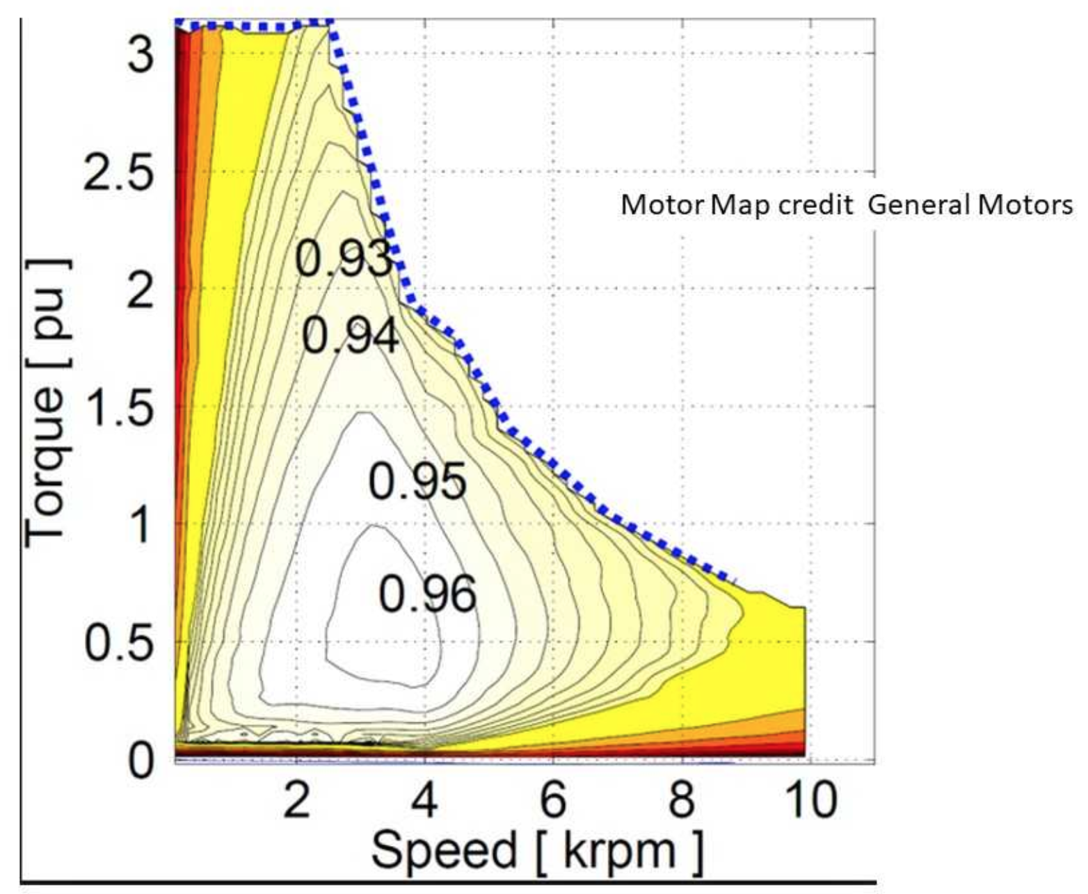

Ketill Jacobsen Skrevet 8. februar 2022 Skrevet 8. februar 2022 6RCURCGB skrev (14 timer siden): Det er friksjonen i motoren, windage og lagertap man vil redusere. Man må jo forstå at du mener at gir skal hindre de tapene du angir her (ved at turtallet kan være mye lavere ved to gir eller flere). Men det er jo ikke tilfelle for elmotorer. De er høyeffektive ved alle laster og turtall (det visste du kanskje ikke?). 6RCURCGB skrev (2 timer siden): Jeg tenker vi sier 95% maks. Hva er kilden din på 98%? Det er systemvirkningsgraden som teller. Hva er virkningsgraden til batteri og inverter? Hva har systemvirkningsgraden med gir å gjøre (virkningsgraden til batteri og inverte m.m)? I beste fall prøver du å ro deg i land med hensyn til din svake argumentasjon, i verste fall viser du manglende kunnskaper og mangel på logisk sans. 6RCURCGB skrev (2 timer siden): Man har hatt koblinger i biler og maskiner i langt over 100 år. Jeg ser ingen tekniske hindringer, motstanden er antagligvis mere av religiøs karakter. Naturligvis klarer man i dag å lage gode kløtsjer også for elbiler. Hele poenget er imidlertid at en kan unngå ekstra vekt og kostnader og kilder til dyrere vedlikehold og mer krav til fører (bruke kløtsjen) ved å bruke elmotorer uten gir til fremdrift av personbiler. Gir kommer aldri til å få noen utbredelse for elbiler (snart kommer også Porsche til å kutte ut sine idiotiske to girs biler). 1

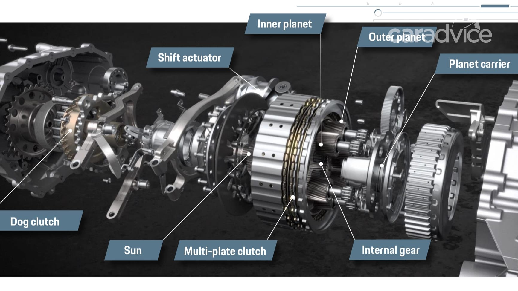

Complexity Skrevet 8. februar 2022 Skrevet 8. februar 2022 (endret) 39 minutes ago, 6RCURCGB said: Reduksjonsgiret er allerede der. Det er minimal vektøkning forbundet med å lage to utvekslingsforhold istedenfor en. Et planetgir som du har i batteridrillen din fungerer utmerket... Ja, derfor de kan lage en 670 hesters motor på bare 75 kilo. Men det blir straks mere komplisert når man skal blande inn ett ekstra gir. Her er Taycan sin 2 trinns Og Lucid Air sin 1 trinns Endret 8. februar 2022 av Complexity 1 1
AL123 Skrevet 8. februar 2022 Skrevet 8. februar 2022 Complexity skrev (14 minutter siden): Ja, derfor de kan lage en 670 hesters motor på bare 75 kilo. Men det blir straks mere komplisert når man skal blande inn ett ekstra gir. Her er Taycan sin 2 trinns Og Lucid Air sin 1 trinns Nja, kunne kanskje funnet en tegning der alle delene var med på begge bildene da. Men en viss forskjell er det jo.
Complexity Skrevet 8. februar 2022 Skrevet 8. februar 2022 16 minutes ago, AL123 said: Nja, kunne kanskje funnet en tegning der alle delene var med på begge bildene da. Men en viss forskjell er det jo. Ja man ser bare girkassen til taycan og hele motoren til lucid, men girkassen alene er jo mere komplisert.. 2
Ketill Jacobsen Skrevet 8. februar 2022 Skrevet 8. februar 2022 6RCURCGB skrev (4 timer siden): Jeg tenker vi sier 95% maks. Hva er kilden din på 98%? Det er systemvirkningsgraden som teller. Hva er virkningsgraden til batteri og inverter? Her er et par eksempler på høy virkningsgrad for elmotorer: "ABB recently set the world record for electrical synchronous motor efficiency. During factory acceptance tests (FATs) carried out with the customer present, we recorded a result of 99.05% full load efficiency on a 44 megawatt, 6-pole, synchronous motor". https://www.abb-conversations.com/2017/07/abb-motor-sets-world-record-in-energy-efficiency Magnax Yokeless Axial Flux Motor Promises 98 Percent Efficiency While the radial electric motor used on the BMW i3 offers 168 hp (125 kW), 184.4 lb-ft (250 Nm), and weighs 101 lb (46 kg), a Magnax axial flow with the same torque would offer 268 hp (200 kW) and weigh only 35 lb (16 kg). https://www.eevblog.com/forum/renewable-energy/magnax-yokeless-axial-flux-motor-promises-98-percent-efficiency Elmotorer til biler utvikler seg hele tiden så vi ser nok fort 98% selv om noe lavere er mer vanlig. Hovedpoenget at det ikke er stort rom for forbedringer og den høye virkningsgraden beholdes over hele spektret (turtall og last). Elmotorer har en helt unik karakteristikk med konstant (høyt) dreiemoment fra null opp til ca 30% av fullt turtall og deretter konstant effekt (og synkende dreiemoment) opp til maksimalt turtall. En del av denne karakteristikken kommer nok også av motoren styring. Moment holdes for eksempel nede til å begynne med for å unngå å knuse drivverket. 3 1

AL123 Skrevet 8. februar 2022 Skrevet 8. februar 2022 Complexity skrev (39 minutter siden): Ja man ser bare girkassen til taycan og hele motoren til lucid, men girkassen alene er jo mere komplisert.. Girkassen til porsche er fullstendig demontert, det er ikke den til Lucid
Complexity Skrevet 8. februar 2022 Skrevet 8. februar 2022 (endret) 51 minutes ago, AL123 said: Girkassen til porsche er fullstendig demontert, det er ikke den til Lucid Det er jo ikke noe å se i lucid sin.. du ser jo hele innholdet på bildet. Er samme system som i en drill som ble nevnt her tidligere. Bare noen enkle tannhjulet for å endre utveksling. Endret 8. februar 2022 av Complexity 1 1
AL123 Skrevet 8. februar 2022 Skrevet 8. februar 2022 Complexity skrev (2 minutter siden): Det er jo ikke noe å se i lucid sin.. du ser jo hele innholdet på bildet. Er samme system som i en drill som ble nevnt her tidligere. Bare noen enkle tannhjulet for å endre utveksling. Nei, du gjør nok ikke det, dessuten er både lagre og tannhjul demontert på Porschekassen.

6RCURCGB Skrevet 8. februar 2022 Skrevet 8. februar 2022 3 hours ago, Ketill Jacobsen said: Man må jo forstå at du mener at gir skal hindre de tapene du angir her (ved at turtallet kan være mye lavere ved to gir eller flere). Men det er jo ikke tilfelle for elmotorer. Jeg skriver redusere, ikke hindre. Gevinstene med for eks. to-trinns gir er bedre akselerasjon og høyere toppfart men fremfor alt lengre rekkevidde. Dette er utførlig forklart av andre i denne tråden. Forbedret virkningsgrad for elektromotoren er selvfølgelig endel av dette bildet. 3 hours ago, Ketill Jacobsen said: De er høyeffektive ved alle laster og turtall (det visste du kanskje ikke?). En elektromotor har ganske god virkningsgrad. Men de er selvfølgelig ikke "høyeffektive" ved alle laster og turtall. Ta en kikk på ett diagram over virkningsgrad (Efficiency Map). Virkningsgraden er helt elendig ved lave turtall og høy belastning (igangkjøring). Best virkningsgrad ligger i midten av turtallsområdet og med moderat belastning. Hvis Porsche øker rekkevidden med 5% pga. to-trinns gir er det en betydelig gevinst. 3 hours ago, Ketill Jacobsen said: Hva har systemvirkningsgraden med gir å gjøre (virkningsgraden til batteri og inverte m.m)? I beste fall prøver du å ro deg i land med hensyn til din svake argumentasjon, i verste fall viser du manglende kunnskaper og mangel på logisk sans. Fordi flere utvekslingsforhold bedrer den totale virkningsgraden, det er totalen som teller. Det er relativt lite forskning på de mekaniske tapene i en elektrisk drivlinje. Lagertapene i motoren er omtrent proporsjonale med omdreiningshastigheten. Windage tap vokser eksponensielt hvis man forlater laminær strømning i air gap. 3 hours ago, Ketill Jacobsen said: Naturligvis klarer man i dag å lage gode kløtsjer også for elbiler. Hele poenget er imidlertid at en kan unngå ekstra vekt og kostnader og kilder til dyrere vedlikehold og mer krav til fører (bruke kløtsjen) ved å bruke elmotorer uten gir til fremdrift av personbiler. Manuell clutch er vel neppe aktuelt så feilbruk kan vi se bort ifra. Reduksjonsgiret har olje som skal skiftes uavhengig om det er en eller flere utvekslinger. Disse mytene om at elektriske biler ikke trenger vedlikehold har for lengst blitt komiske... Alle bevegelige deler er en potensiell feilkilde men girkasser holder vanligvis bilens økonomiske levetid. I en elektrisk bil hvor man velger å hente ut så mye moment som mulig vet vi av erfaring at havarier skjer. Bare se på Tesla som byttet motorer og drivverk i fleng i begynnelsen. Så holdbarheten til ZF, GKN og andre produsenters flertrinns girkasser vet vi ikke så veldig mye om foreløpig. 3 hours ago, Ketill Jacobsen said: Gir kommer aldri til å få noen utbredelse for elbiler (snart kommer også Porsche til å kutte ut sine idiotiske to girs biler). Utbredt blir det ikke men for GT og sportsbiler ser jeg ingen vei utenom flertrinns girkasse (hvis man vil ha ytelse)...
6RCURCGB Skrevet 8. februar 2022 Skrevet 8. februar 2022 3 hours ago, Ketill Jacobsen said: Elmotorer til biler utvikler seg hele tiden så vi ser nok fort 98% selv om noe lavere er mer vanlig. Hovedpoenget at det ikke er stort rom for forbedringer og den høye virkningsgraden beholdes over hele spektret (turtall og last). Elmotorer har en helt unik karakteristikk med konstant (høyt) dreiemoment fra null opp til ca 30% av fullt turtall og deretter konstant effekt (og synkende dreiemoment) opp til maksimalt turtall. En del av denne karakteristikken kommer nok også av motoren styring. Moment holdes for eksempel nede til å begynne med for å unngå å knuse drivverket. Utviklingen går sin gang men i en elektrisk bil trenger man variabel hastighet. Så den høye virkningsgraden til induksjonsmotorer kan vi se langt etter. Som du skriver er det ikke særlig mer å hente fra motorene så forbedringene må komme fra andre ledd i drivlinjen. Virkningsgraden til en elektromotor ser omtrent slik ut: 1 1
