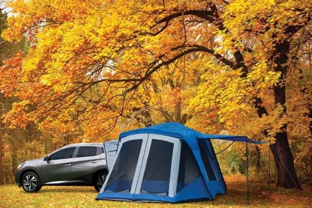

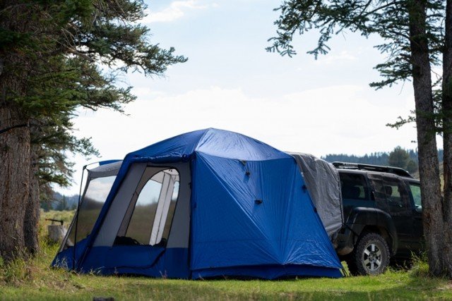

Karltorbj Skrevet 1. mars 2023 Skrevet 1. mars 2023 (endret) Har en loesning, for de som droemmer om campingmodellen til WW ID-BUZ, som kommer i 2025, men ikke har raad. Tenker at den kommer til aa ligge rundt millionen, naar den kommer. Her har dere en loesning, med telt som med en poelseloesning, koples til ID-2'en, som kommer i 2025 og har kinosal og to luksussoveplasser i seg. Aa sove behagelig, toert og varmt ( aircondition, kaldt om sommeren ) er vel det viktigste, er det ikke? De regner med at det kommer til aa vaere ca. 41 mil rekkevidde paa ID-2, Life'n, som den ogsaa kalles. Naar du har kjoert 30 - 40 mil, trenger du et maaltid og en kopp kaffe, mens bilen lades, ikke sant? Denne loesningen, kommer paa ca. tre hundre tusen kroner. Her har du en vanlig personbil, naar du er hjemme og naar du er paa tur, kan du la teltet staa, naar du skal et lite aerend. Ikke like praktisk som en ID-BUZ, men et godt alternativ, vil jeg paastaa. Vi maa heller ikke glemme at det ligger en seks, syv hundre tusen imellom. Er ny paa denne traaden. Haaper ikke, jeg kommer med gammelt nytt. Endret 2. mars 2023 av Karltorbj 1
