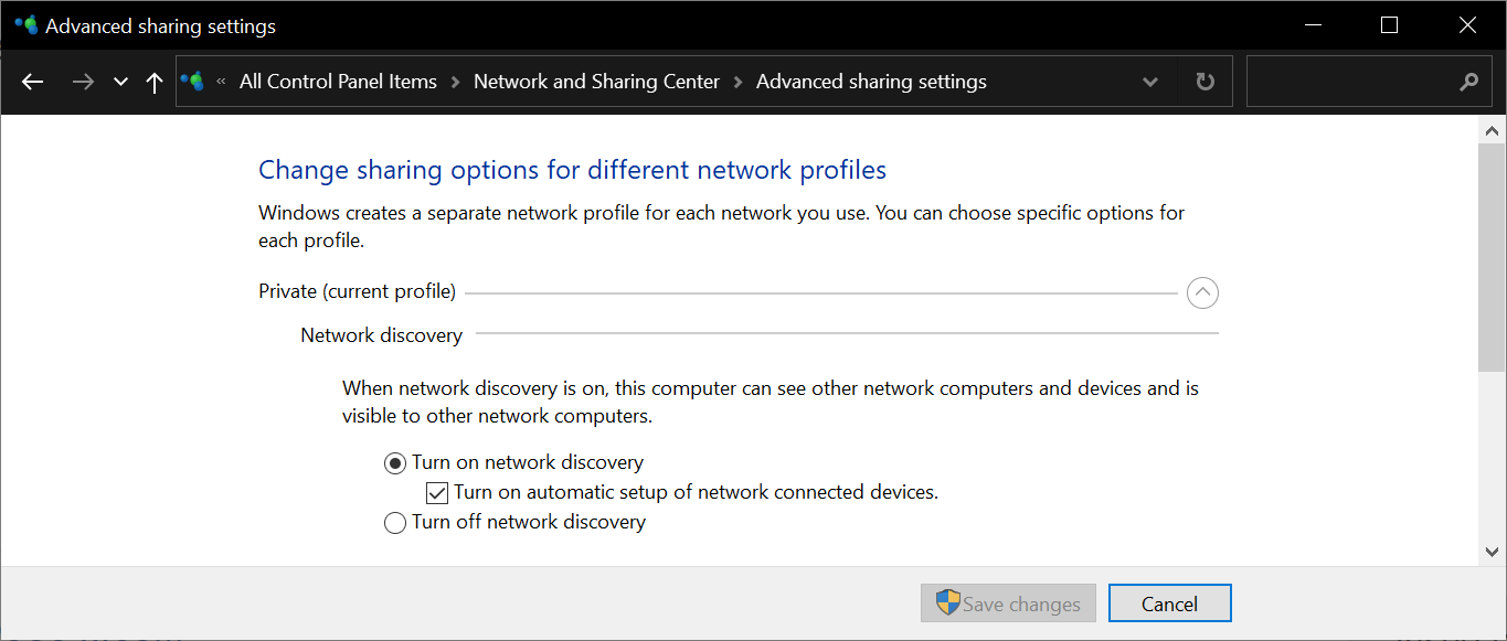

NULL Skrevet 29. desember 2021 Del Skrevet 29. desember 2021 Forstår det da slik at det bare er den ene pc-en skriveren ikke fungerer fra. Er Network Discovery aktivert på denne pc-en for aktiv nettverksprofil? Lenke til kommentar https://www.diskusjon.no/topic/1916879-hjelp-til-tilkobling-av-tr%C3%A5dl%C3%B8s-skriver/#findComment-26226778
Maxi 77 Skrevet 30. desember 2021 Forfatter Del Skrevet 30. desember 2021 Takker for alle gode innspill. Jeg trenger ikke noen optisk disk; jeg klarer å laste ned alle drivere / all nødvendig programvare fra Canons hjemmesider, så det løser ikke problemet. Jeg tror heller ikke jeg "gidder" å forsøke å koble skriveren til via USB-kabel først, for så å se om det hjelper meg til å koble den til via nettverket. Network discovery er skrudd på på den PCen som ikke klarer å skrive ut, så det løser heller ikke problemet. Gjentar noen viktige opplysninger: Jeg VET at skriveren har fått IP-adresse av ruteren (den er 10.0.0.102). Den kommer også opp på nettverkskartet til Telenor, med riktige betegenelse (Canon og noen rare karakterer). Jeg VET altså at skriveren er "på lufta". Skriveren er IKKE tilkoblet noen PC. Den er helt frittstående, og får alle signaler trådløst. Pussig nok klarer jeg ikke i dag å pinte 10.0.0.102 (det klarte jeg i går). Derimot klarer jeg å pinge 109.189.132.155, som er en adresse jeg "plutselig" får opp som en port i egenskapssiden for den aktuelle skriveren. Denne IP-adressen har ikke jeg skrevet inn, så den må PCen ha fått fra et eller annet sted (ruteren?) under nytt forsøk på oppsett i dag (da jeg i tillegg bestemte meg for å bruke PCL6-drivere istedet for UFR II, uten at det skal ha noe å si). 109.189.132.155 kommer IKKE opp på nettverkskartet. Jeg antar at 109.189.132.155 er "synonymt" for 10.0.0.102 og at PCen vil klare å "oversette" det på en eller annen måte. Men jeg kommer altså ikke videre. Noen som har flere gode tips? Logisk sett burde dette være så enkelt som å sørge for at det var krysset av for port 10.0.0.102 i fanen "porter" på egenskapssiden for printeren min. Det er jo slik den er satt opp fra alle andre PCer / nettbrett. Men for denne "problem-PCen" går altså signalet pr kabel først til ruteren, og så trådløst til printeren, mens for alle andre dippedutter går signalet trådløst til ruteren og så videre. Jeg klarer bare ikke å forså hvorfor det skulle utgjøre en forskjell. Lenke til kommentar https://www.diskusjon.no/topic/1916879-hjelp-til-tilkobling-av-tr%C3%A5dl%C3%B8s-skriver/#findComment-26227010
