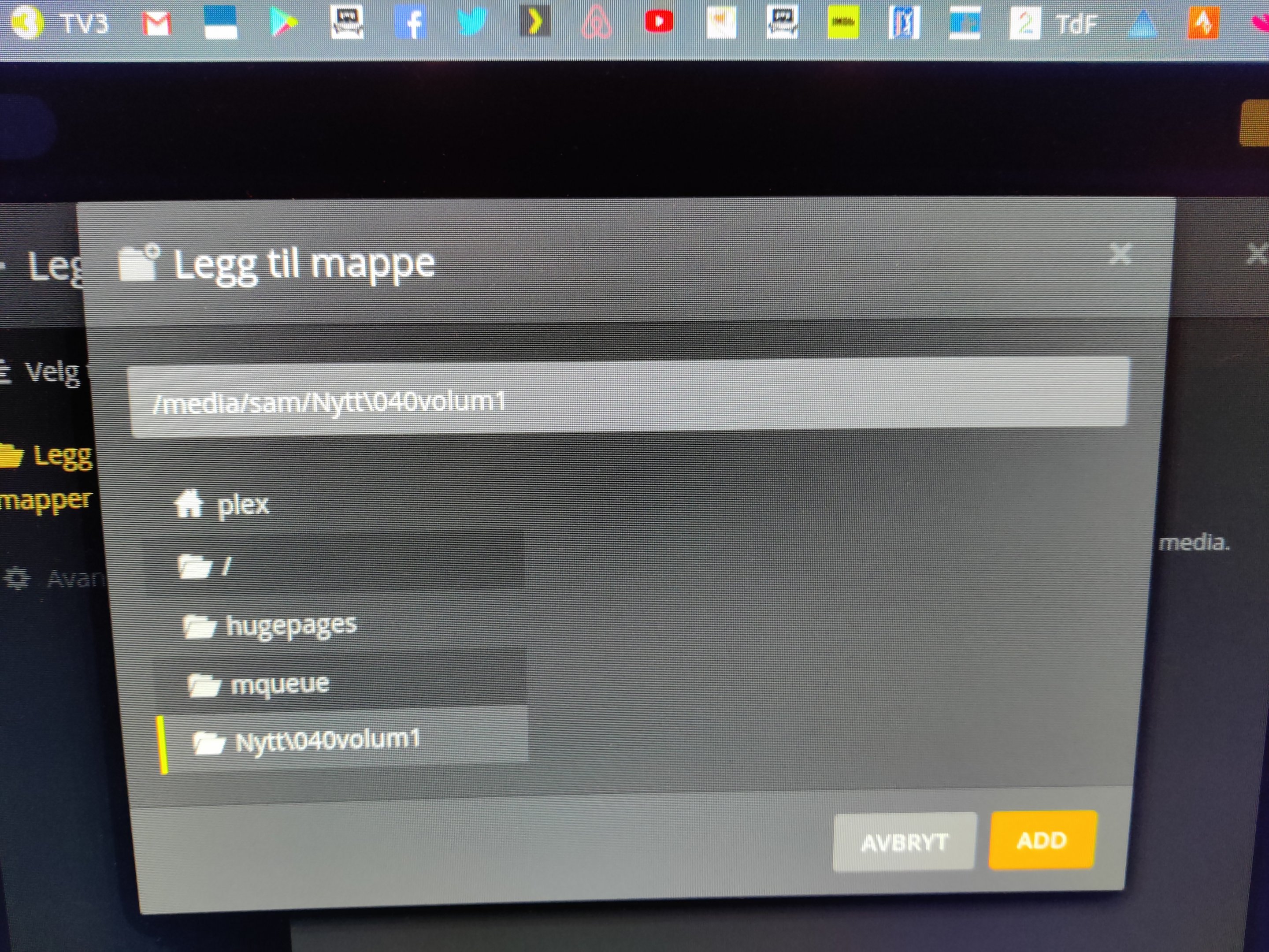

Kjøpte nylig en Nvidia Shield og tenkte prøve Plex som media streamer.
Oppsettet mitt består av en SSD og en 2,5" disk montert i NUC'n. Jeg oppbevarer all data på 2,5" disken og det er den jeg sliter med å få koblet mot Plex. Når jeg går til "biblioteket" og "legg til bibliotek"  --> "bla etter mediemappen", ser jeg disknavnet (men det er ikke helt riktig - se bilde). Min disk ble hetende "Nytt Volum" da den var ny. Jeg kan ikke ekspandere når jeg klikker på disken slik at jeg kan finne mapper jeg ønsker å legge til. Jeg forsøkte legge til en fil i en mappe som allerede finnes på systemdisken og det var ingen problem å få det til å virke.
Jeg tror dette handler om rettigheter i Linux, men skjønner ikke hvordan jeg kan løse det. Har googlet litt på det, men ikke funnet en løsning for meg.
Og hvorfor vises disk 2 på den måten det gjør? Er det fordi det er mellomrom i navnet?

Ja, når det er \ er dette "escape" og tallene etter er en kode for mellomrom.
Jeg kan ikke linux noe særlig, men har unraid så da må man lære litt. Hvorfor tror du det er rettigheter? Du kan se rettigheter om du bruker konsoll, og endre med chmod. Har du "mountet" volumet i den mappen der? Hvis du klarer å åpne filene på en annen måte er det neppe et problem med rettigheter. Sannsynligvis er det også mulig å finne den disken på en annen måte, f.eks. /dev/disk/by-...

\040 er mellomrom ja (40 oktal, 32 desimal eller 0x20 hex)
Iom at disken er automatisk montert og navnet på volumet kommer opp kan man kanskje anta at filsystemet er støttet. Distronavn står vel i tittel også, selv om fremgangsmåte her vil være lik uansett distro.
Et par kommandoer du kan kjøre og gi outputen av her, så vet vi hva som er hva:
# lister monterte partisjoner på sata-enhheter, inkl monteringspunkt og filsystem.
mount -l | grep /dev/sd
# viser innholdet på motert volum inkl rettigheter og eier
ls -l "/media/sam/Nytt volum"
Påkrevde rettigheter er dokumentert her. Kommandoene over vil si om det er nødvendig å gjøre noe.  Hvis det mangler rettigheter, kan man gjøre.
chmod -R 755 "/mnt/sam/Nytt volum"
Den vil gi les og skriverettigheter mappe og innhold til alle kontoer på systemet. Påkrever dog filsystem som støtter POSIX-rettigheter. Er det ntfs eller et av de vanlige linux-filsystemene skal det gå, er det fat32 må man angi når man monterer, men den tid den sorg...

MailMan13 skrev (3 timer siden):
# lister monterte partisjoner på sata-enhheter, inkl monteringspunkt og filsystem. mount -l | grep /dev/sd
sam@sam-NUC:~$ mount -l | grep /dev/sd
/dev/sda1 on /media/sam/Nytt volum1 type fuseblk (rw,nosuid,nodev,relatime,user_id=0,group_id=0,default_permissions,allow_other,blksize=4096,uhelper=udisks2) [Nytt volum]
sam@sam-NUC:~$
# viser innholdet på motert volum inkl rettigheter og eier ls -l "/media/sam/Nytt volum"
sam@sam-NUC:~$ ls -l "/media/sam/Nytt volum"
ls: klarte ikke å åpne mappa '/media/sam/Nytt volum': Ikke tilgang
sam@sam-NUC:~$
sam@sam-NUC:~$ chmod -R 755 "/mnt/sam/Nytt volum"
chmod: klarte ikke å åpne '/mnt/sam/Nytt volum': Fila eller mappa finnes ikke
sam@sam-NUC:~$
Linken du henviser til ang rettigheter, har jeg vært innom, men sliter med å forstå. Kan lite om kommandoer.
Disken er formatert til ntfs.
Problemet ditt da er nok rettigheter. Bruk sudo foran. Da får du superbruker-rettigheter og kan sette rettigheter med chmod som over.
Hvis disken er tom, og du ønsker å benytte den fast i maskinen med linux, ville jeg kanskje formattert den med ext4. Jeg hadde gjort det omtrent sånn (OBS, følg kun hvis du føler for en utfordring og har lyst til å lære på den harde måten, ikke ellers!):

Du er nødt til å formatere denne i linux, NTFS kan du lese fra linux men mest sannsynlig ikke skrive til.
Jeg foreslår ext4.

Outputen fra mount-l viser at den er montert med fuseblk. Da kan skal man vel kunne leses, skrive og sette file mode flagg.
