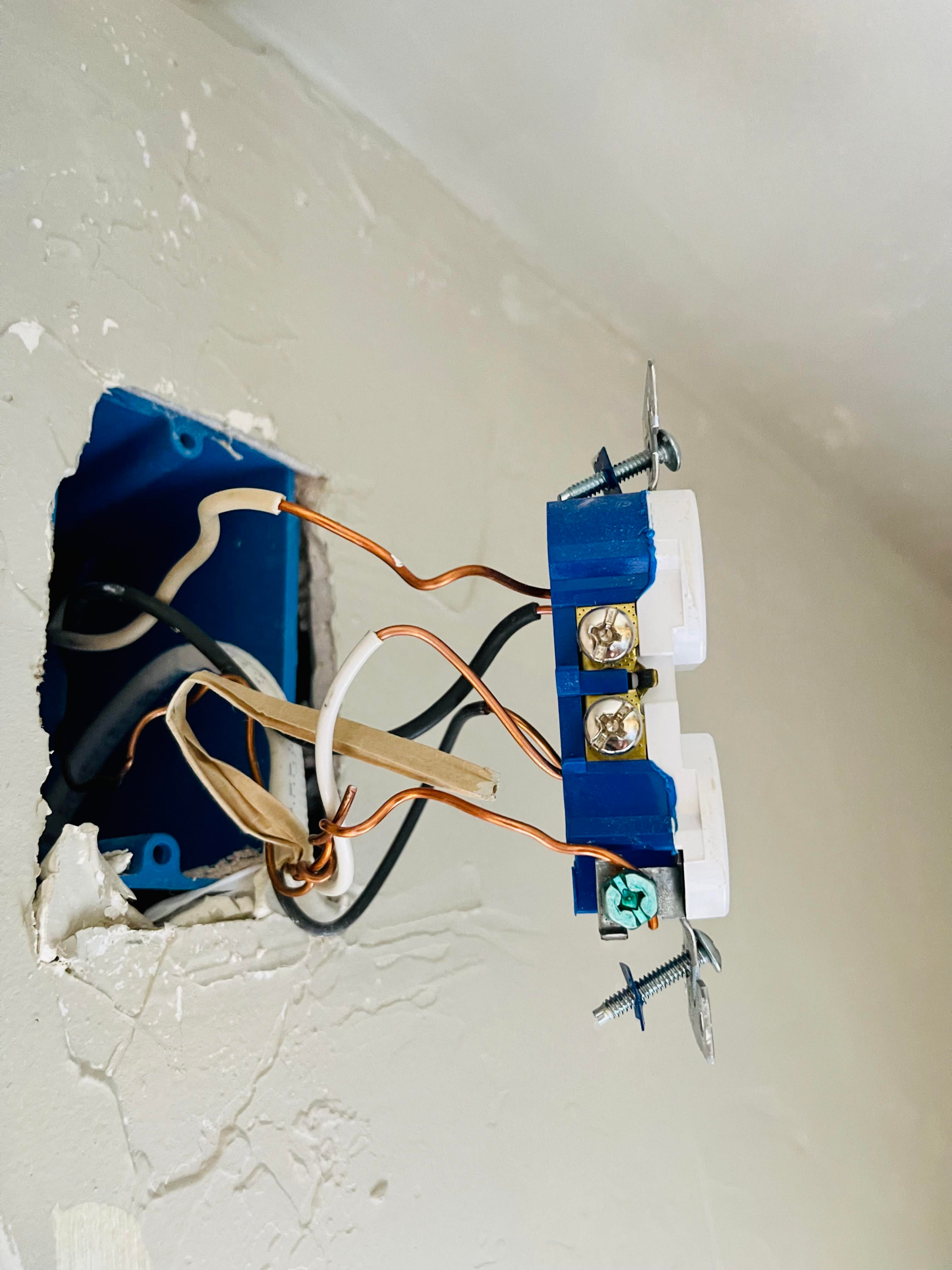

Sutekh Skrevet 1. desember 2021 Skrevet 1. desember 2021 Som andre har sagt, dette er å regne som fast installasjon, så du har teknisk sett ikke lov til å fikse på det selv. Nå er det neppe noe som kommer til å bli oppdaget selv hvis du skulle få nettselskapet på besøk for en elkontroll, men hvis du ikke helt vet hva du driver med å så er det bedre å la fagfolk gjøre selv en enklere jobb. Et annet aspekt er at hvis den lettere kaotiske koblingsboksen der er representativ for ledningsnettet i huset ditt, så bør du kanskje vurdere å få inn fagfolk til å rydde opp i det.
Sutekh Skrevet 1. desember 2021 Skrevet 1. desember 2021 8 minutes ago, ^fmj said: Kan du forklare nærmere? Hvorfor har det ikke sagt "pang" hos trådstarter? Litt vanskelig å bedømme ledningssalaten utfra bildet siden det er mørkt og alle ledningene er ensfarget, men det kan se ut som det bare er skruklemmen til høyre som går videre inn på WAGO-klemmen. Ser ut som gangen er: To ledninger kommer ned fra toppen av bildet, en inn på hver av de to skrukoblingene Fra skrukoblingen til venstre går det en leder ut til høyre og en ut nede Fra skrukoblingen til høyre går det en ledning ut til høyre og en inn på WAGO-klemmen Fra WAGO-klemmen går det en ledning ut nede. TS får evt. korrigere/ta et klarere bilde. (Jeg ville uansett tatt en runde og merket alle ledere grundig før jeg evt. skulle gi meg ut på å gjøre noe i den koblingsboksen)
AndersT2 Skrevet 1. desember 2021 Skrevet 1. desember 2021 Det ble nevnt at den ene til Wagoen gikk rett i fra ett av hullene i boksen. Den enkle gjettingen da er at det er bryter kablene. Men kan være at det er flere lamper på samme bryter, og noen en gang har byttet en torix med en wago. Siden det er torix inni bildet, og det kreves inngrip i selve installasjonen, og TS ikke har kunnskapen til kanskje den enkleste elektrokoblingen etter stikkontakt, så bør det ringes elektriker for å få det fikset. Som Sutekh sier så er det vanskelig å bedømme ut ifra bildet slik det er.
Mag ne Skrevet 2. desember 2021 Skrevet 2. desember 2021 Etter å ha lest hele tråden. Jeg er enig i at bildet er dårlig og det er dermed uklart hvordan dette er koblet i utgangspunktet. De to ledningene i kontakten til høyre er vel enten de to lederne TS trenger, eller de er sammenkoblet i den kontakten. Hvordan vil det å koble en lampes to ledere på en og samme ledning medføre brann og død? Det er mulig det ikke er lov, men lampen vil ikke lyse, og det elektriske anlegget vil ikke påvirkes?
sedsberg Skrevet 2. desember 2021 Skrevet 2. desember 2021 (endret) 1 hour ago, Mag ne said: Hvordan vil det å koble en lampes to ledere på en og samme ledning medføre brann og død? Det er mulig det ikke er lov, men lampen vil ikke lyse, og det elektriske anlegget vil ikke påvirkes? Sånn umiddelbart er det som regel to ting som kan skje galt når folk uten peiling kobler selv. Enten fungerer det ikke eller så smeller det og sikringen slår ut. Over lengre tid har man farer som dårlig kontakt i sukekrbiter, torix-hylser og andre koblinger grunnet for dårlig eller for hard tilstramming (brannfare) samt overslag med varmgang eller jordfeil grunnet feil avmantlig av ledere. Pluss hva enn folk klarer å prestere som jeg ikke engang klarer å drømme om. 😛 Endret 2. desember 2021 av sedsberg
Mag ne Skrevet 2. desember 2021 Skrevet 2. desember 2021 Mag ne skrev (1 time siden): Hvordan vil det å koble en lampes to ledere på en og samme ledning medføre brann og død? Noen?
sedsberg Skrevet 2. desember 2021 Skrevet 2. desember 2021 10 minutes ago, Mag ne said: Noen? Ved at han f.eks. hadde kjørt 4 ledere inn på en 3-veis wago, noe som kan gi dårlig kontakt i wagoen (kun én ledning skal inn i hver inngang).
vidor Skrevet 2. desember 2021 Skrevet 2. desember 2021 Alt er som regel ganske enkelt når man kan det. Når folk som ikke har peiling begynner å fikle med over 200 volt vekselspenning kan som sagt "alt" skje, også helt utenkelige ting for en elektriker. Med tanke på sikkerheten og det langsiktige økonomiske er neppe de pengene man sparer på dette verdt det hvis f.eks huset potensielt brenner ned og en får regress på forsikringen p.g.a uautorisert tukling i el-anlegget. Kjenn dine begrensninger og bruk fagfolk når det trengs.
Powertrainer Skrevet 2. desember 2021 Skrevet 2. desember 2021 Mag ne skrev (7 timer siden): Etter å ha lest hele tråden. Jeg er enig i at bildet er dårlig og det er dermed uklart hvordan dette er koblet i utgangspunktet. De to ledningene i kontakten til høyre er vel enten de to lederne TS trenger, eller de er sammenkoblet i den kontakten. Hvordan vil det å koble en lampes to ledere på en og samme ledning medføre brann og død? Det er mulig det ikke er lov, men lampen vil ikke lyse, og det elektriske anlegget vil ikke påvirkes? Når det gjelder ufaglærte så tenker jeg først å fremst på strømgjennomgang med påfølgende fall fra stol/gardintrapp. Når det gjelder anlegget er det kanskje mest aktuellt å tenke på senarie at man kobler kortslutning via bryteren noe som vil svekke kontaktsettet betydelig og øke faren for fremtidig varmgang, spesiellt hvis det er patronsikringer som gir en ugunstig utløserkarakteristikk og kortslutningsstrøm deretter.
Zeph Skrevet 2. desember 2021 Skrevet 2. desember 2021 Frykten ved å tukle med elanlegget på eiga hand bør ikkje vere om nokon oppdagar det eller ei, men at du kan påføre skade eller død til både deg sjølv og andre. Ein dårleg kontakt kan føre til brann mange år fram i tid, når kanskje nokon andre bur der.
