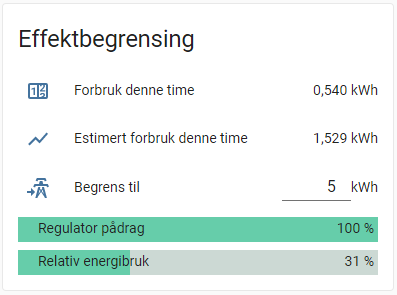

StigVidar Skrevet 15. november 2021 Skrevet 15. november 2021 Jeg bruker Home Assistant til å holde styr på dette. En PID regulator sørger for å holde meg under grensen ved å slå av og på gulvvarme, panelovner, lading av bil og VVB i prioritert rekkefølge. Men oppvaskmaskin, tørketrommel, vaskemaskin, platetopp osv blir ikke styrt så jeg kan komme over 5kWh hvis jeg går inn for det. Men systemet fungerer. Jeg holder meg under 5kWh uten annen innsats enn at jeg følger med og finjusterer på regulatorparametre fram til 1.1.2022. Men samtidig ser jeg at ledig kapasitet blir mindre og mindre hos meg etterhvert som det blir kaldere ute. Jeg kommer til å sette grensen på 10kWh hvis dette går for mye ut over komforten. PS. Kan også nevne at oppvarming av vann kun skjer i de billigste timene. Store variasjoner i pris på strøm er noe jeg liker. Det gir rom for å spare noen kroner. Men det er ikke mye å spare. Dette er mest en hobby 🙂 2 1
