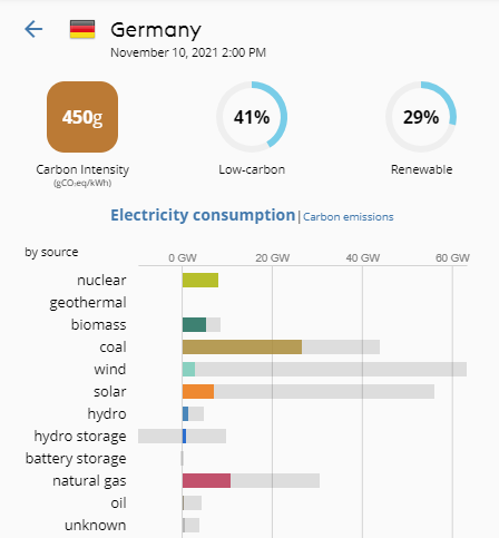

NERVI Skrevet 10. november 2021 Skrevet 10. november 2021 sk0yern skrev (2 timer siden): Hei Ketill, da har jeg orientert meg litt i den virkelige verden! Jeg velger å dele med deg hva jeg fant: Her ser vi at nå i dag, ca midt på dagen har vi følgende tall for Tyskland: 8 GW Nuclear 27 GW Coal 3 GW Wind 7 GW Solar 11 GW Natural Gas. Så sitter jeg og regner litt på det, at skal man erstatte kull og atomkraft, så må Tyskland bygge ut 11 ganger så mye vindkraft som de har i dag. I tillegg så går sola snart ned... Har du noen referanser til hvor Tyskland planlegger å bygge alt det her? Hvordan er det med anleggene som skal lage hydrogen, hvor er de planlagt, og når er de planlagt ferdigstilt? Og til slutt, kraftverkene som skal drives av hydrogen, hvor og når? Ad hydrogenproduksjon, så er det besluttet å investere ca. NOK 800 mrd., anslått økende til ca. NOK 4500 mrd i 2025, og kanskje så mye som 15-20.000 mrd i 2030. Japanerne had alt bygd et tankskip for flytende hydrogen. Det er vel hydrogen-drivstoff i form av amoniakk som er en av de betydelige vekstområdene på sikt? https://hydrogencouncil.com/en/hydrogen-insights-2021/
Ketill Jacobsen Skrevet 10. november 2021 Skrevet 10. november 2021 NERVI skrev (57 minutter siden): Ad hydrogenproduksjon, så er det besluttet å investere ca. NOK 800 mrd., anslått økende til ca. NOK 4500 mrd i 2025, og kanskje så mye som 15-20.000 mrd i 2030. Japanerne had alt bygd et tankskip for flytende hydrogen. Det er vel hydrogen-drivstoff i form av amoniakk som er en av de betydelige vekstområdene på sikt? https://hydrogencouncil.com/en/hydrogen-insights-2021/ Det er svære beløp, men så skal det jo også mye til om det skal ha betydning på verdensbasis. Foreløpig er ikke så mye implementert. Fant oppmuntring i følgende: "Projections show that by 2030 the costs of renewable hydrogen production could be in the range of $2.3 per kilogram and $1.4 per kilogram (the range results from differences between optimal and average regions)".
