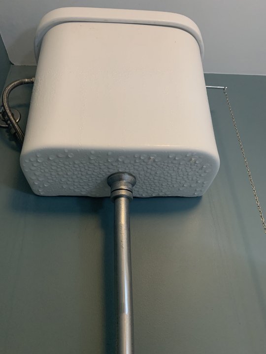

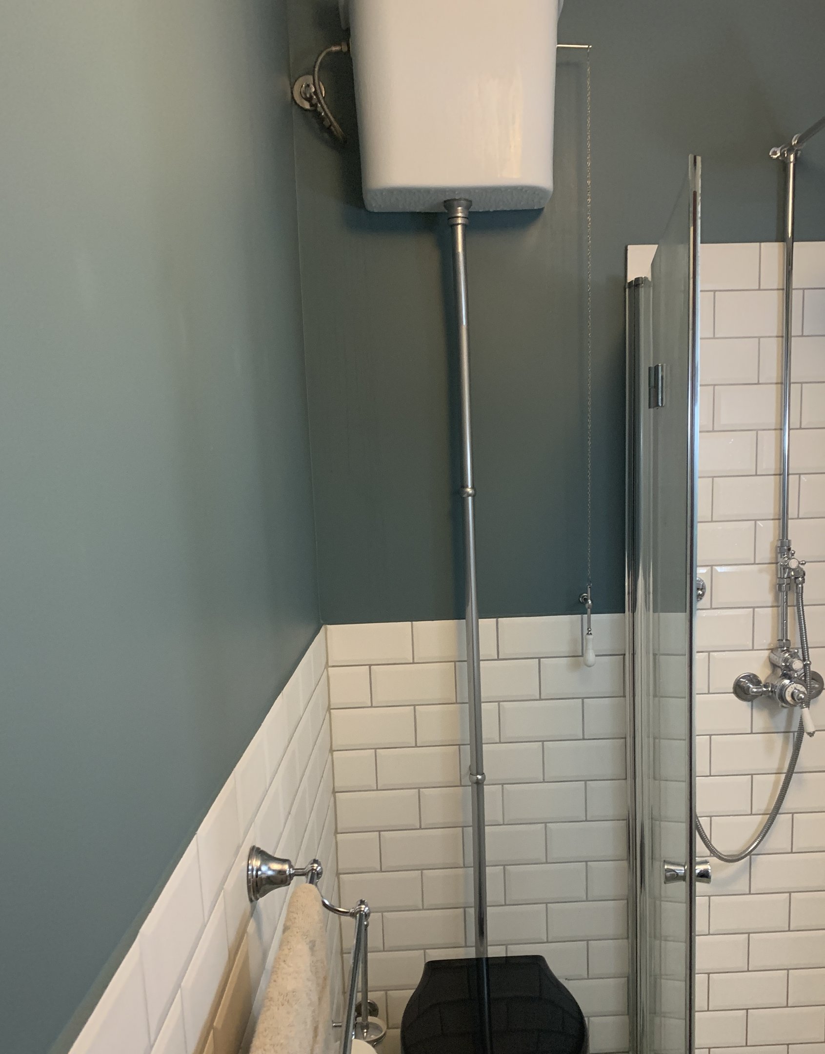

mfb Skrevet 24. oktober 2021 Skrevet 24. oktober 2021 Har et toalett, hvor vannsisternen henger på veggen. Sisternen er av porselen, og hver gang man trekker ned, fylles nytt kaldt vann på, og porselenet blir kaldt. Det er varmekabler på badet, så med en gang det blir noe kondens, enten fra vaskemaskin, tørketrommel, dusjing eller lignende...så blir det masse kondens på sisternen, og det drypper ned på gulvet. Vi begynner å se oss lei på dette, og lurer på om det er noe vi kan gjøre? Per nå har vi tenkt å sette en skål eller noe på bakken som fanger opp vannet når det drypper, men dette er nok ikke den beste løsningen over tid. Setter pris på innspill
Cerent Skrevet 24. oktober 2021 Skrevet 24. oktober 2021 Det beste er vel om mulig å bedre ventilasjonen slik at den fuktige luften blir blåst ut. Ellers går det jo an å forsøke med en luftavfukter om du finner en plass å sette den. Har du tørketrommel som ikke blåser luft ut så kan det også være en stor kilde til fukt inne.
newman221 Skrevet 5. november 2021 Skrevet 5. november 2021 Tror du må se etter baderomsvifta og se om den virker... Ser ut som det er litt for høy luftfuktighet der inne
Svein M Skrevet 6. november 2021 Skrevet 6. november 2021 (endret) Jeg vil tro at om en bygger vannsisternen inne (enten med en plate foran eller i en boks med lufting) så vil den komme mindre i kontakt med den fuktige luften og få mindre kodens på den. Men uansett så er det viktig å få lufte ut fuktig luft fra badet. Egentlig er det også en fordel at det kondenseres vann på en plass der ikke gjør skade da det avfukter luften noe. Endret 6. november 2021 av Svein M
