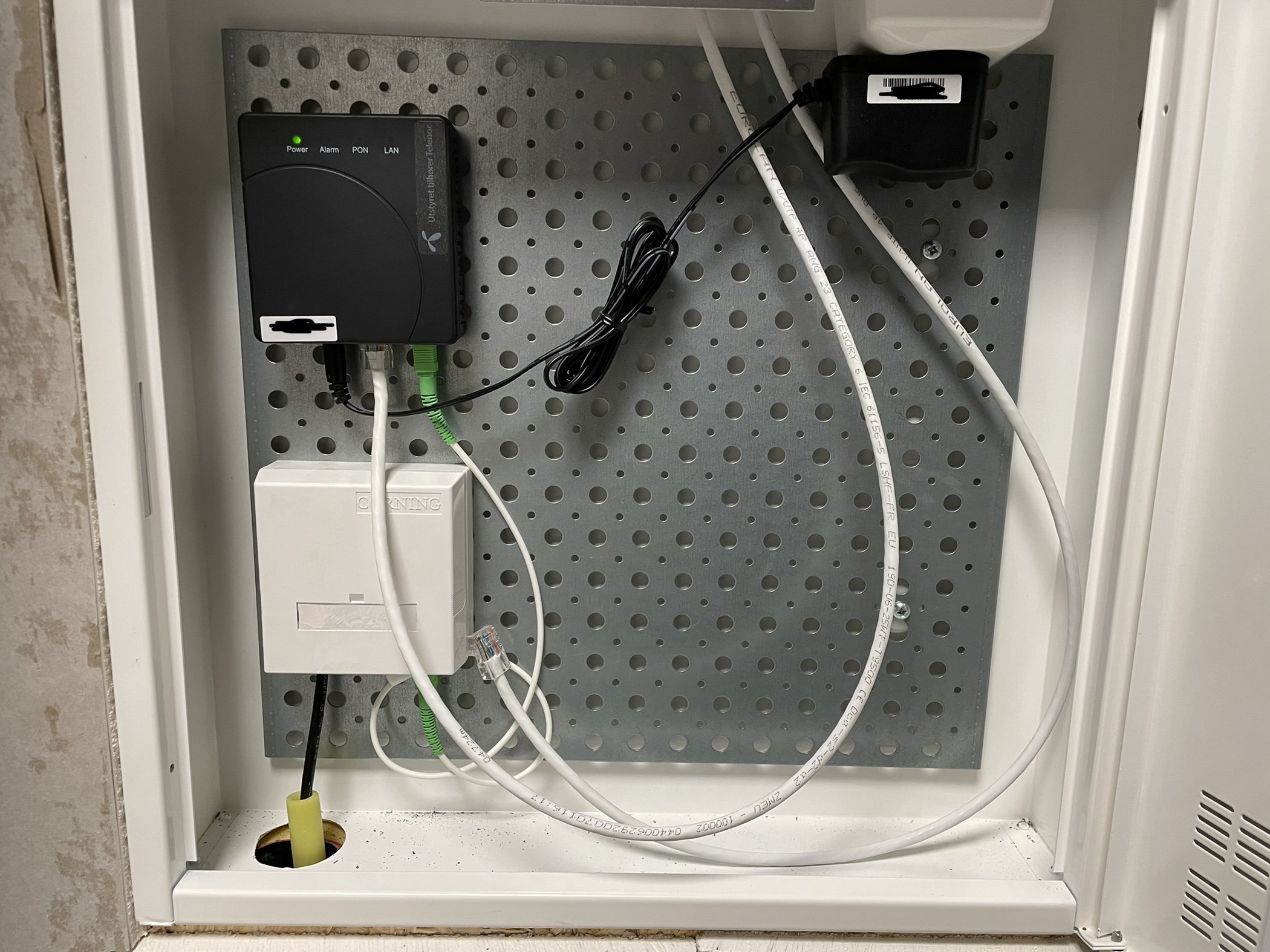

Henrik.H Skrevet 30. september 2021 Skrevet 30. september 2021 Hei! Jeg har fiber i huset, med totalt to nett-uttak (Ethernet-porter?), én i hver etasje. Slik situasjonen er i skapet i dag (se bilde) får jeg kun nettverk i én av disse to om gangen. Hva trenger jeg for å kunne bruke begge?

process Skrevet 30. september 2021 Skrevet 30. september 2021 (endret) Her er det vel ingen router? Da er det det du trenger heller enn switch (men en router med switchporter så du får koblet på begge). Edit: Hva har du tilkoblet i andre enden? Endret 30. september 2021 av process

Henrik.H Skrevet 30. september 2021 Forfatter Skrevet 30. september 2021 process skrev (1 time siden): Her er det vel ingen router? Da er det det du trenger heller enn switch (men en router med switchporter så du får koblet på begge). Edit: Hva har du tilkoblet i andre enden? I andre enden, dvs i den enden som nå faktisk er koblet opp, er det en sånn: https://www.telenor.no/kundeservice/internett/modem-og-ruter/wifi-ruter/ Den ligger inne i TV-benken.
process Skrevet 30. september 2021 Skrevet 30. september 2021 (endret) Da ville jeg satt den ned i skapet, koblet til begge kablene til LAN portene. Fra den eksisterende boksen i skapet til WAN. Er det etter det trøbbel med trådløst, hadde jeg satt trådløse aksesspunkt (evt også switch) på de kablete punktene og deaktivert trådløs på telenor sin ruter. VLAN er ikke nødvendig på den telenor løsningen som leveres hos meg. Endret 30. september 2021 av process Presisert koblng
Henrik.H Skrevet 30. september 2021 Forfatter Skrevet 30. september 2021 Første problemet som dukker opp er at det kun er én enkel-stikk inni skapet. Men la oss se bort fra det nå. Jeg kan altså «lage» trådløse signaler etter kablet punkt, i begge etasjer?
Serpentbane Skrevet 30. september 2021 Skrevet 30. september 2021 (endret) Ikke nødvendigvis en anbefaling, men det jeg ville gjort er å kjøpe følgende utstyr fra Ubiquiti. Unifi Cloud Key Unifi 8P 150W POE Switch AP AC In Wall HD trådløspunkt, x2 Det blir kanskje trangt, men flytt Telenorboksen inn i skapet. Evt heng på vegg eller sett på hylle, monter ekstra skap under etc. I samme skap plasserer du også switches og cloud keyen. Fiks mer strøm. Kabelen fra fiberconverteren settes i samme plugg på Telenorboksen som i dag. Så kobler du en kabel fra switch porten på denne til en av portene på switchen. Så kobler du cloud key til en annen port på switchen, med POE (power over ethernet). De to kablene som kommer fra stua og what ever kobler du også inn i en POE-port på switchen. Så fjerner du nettuttakene, går ut i fra at det er skjultanlegg med veggbokser. På ledningen setter du på en vanlig nettverksplugg. Denne pluggen setter du i rumpa på In Wall AP, og monterer dette fast i veggboksen. Da står du igjen med en robust løsning med kablede trådløspunkter der nettverkskablene ender opp, for god dekning i huset. Hvert AP har innebygget fireport switch, slik at du om ønskelig kan kable TV og tre enheter til, som konsoller osv, på AP bak TV. Kablet er fremdeles best, selv om trådløst også fungerer. Disse AP'ene er også pene, og som regel passerer de konegodkjenning om det er et problem. Cloud key er kontrolleren som styrer det hele. Og denne går du koblet til fra hvor dom helst i verden via en App. Systemet er lett å sette opp, synes jeg da. Alt dette støtter VLAN, men det tror jeg ikke du går bruk for. Endret 30. september 2021 av Serpentbane

NULL Skrevet 1. oktober 2021 Skrevet 1. oktober 2021 Som noen har vært inne på, hvis du setter en svitsj her, så vil det bli to helt separate nettverk. Å begynne å fikle med VLAN og utstyr som støtter det krever at man vel litt om hva man holder på med. På en måte ville det enkleste vært at du satte ruteren inn i skapet her. Da vår du en svitsj "på lokalnettsiden" og ikke på "eksternsiden", som ville vært tilfelle hvis du satt en svitsj rett på fibermodemet. Videre eksempelvis satt en Telenor WiFi Forsterker (mesh) i en annen etasje, gjerne da med kablet tilkobling, for å utvide wifi-dekningen. "Tradisjonelle" wifi-repeatere bør brukes med "varsomhet". Ofte synes jeg disse ser ut til å lage mer problemer enn de løser, bl.a. på de ofte bare støtter 2,4 GHz og man får ikke noe god styring mellom om en enhet skal henge på ruteren eller på ekstenderen. Her blir gjerne mesh-løsningene bedre. Ser Ubiquiti anbefales her. Joda, god utstyr, men "prosumer"-utstyr som ikke for alle er like enkelt å sette opp om man ikke har litt nettverkserfaring... 1

Serpentbane Skrevet 1. oktober 2021 Skrevet 1. oktober 2021 (endret) Henrik.H skrev (1 time siden): Edit: Tilleggsspørsmål - på bildet som er vedlagt. Hva gjør den hvite boksen, og hva gjør den sorte boksen? Fiber kommer inn og termineres i denne hvite boksen. Så er det en fiber patchekabel til den sorte konverteren som i sin tur konverterer til vanlig ethernet. Den sorte kabelen kunne i teorien blitt terminert direkte i konverteren. Men av forskjellige grunner så terminerer fysisk linjeleverandører fiberen i en slik hvit boks. Eksempelvis vil en skade på den tynne hvite fibertråden utbedres ved å enkelt bytte kabel. En skade på den sorte betyr montør med spesialverktøy. Endret 1. oktober 2021 av Serpentbane 1
NULL Skrevet 2. oktober 2021 Skrevet 2. oktober 2021 22 hours ago, Henrik.H said: Ville en «Telenor Wifi Forsterker (mesh)» medført to forskjellige wifi-nettverk, sånn som jeg har i dag - hvor det ene heter det samme bare med tillegg i navnet som feks «-forsterker/extender/repeater» - Eller ville jeg kun fått ett nettverk å forholde meg til? Edit: Tilleggsspørsmål - på bildet som er vedlagt. Hva gjør den hvite boksen, og hva gjør den sorte boksen? Nei, det blir ikke to separate nettverk, men en "mesh-nettverk" der det styres om enheter skal være tilkoblet ruteren eller mesh-aksesspunktet. Når man beveger seg rundt i huset, vil en enhet bli styrt til å bytte hvilket aksesspunkt man er tilkoblet. Man kan ha ett slikt mesh-aksesspunkt, eller flere. Jeg har Telenors WiFi Ruter der bredbåndet termineres. Så har jeg to Telenor WiFi Forsterkere plassert andre steder i huset. Den ene har kablet forbindelse, mens den andre kommuniserer med ruteren eller den andre forsterkeren via wifi. Felles SSID som sendes ut av alle, og går jeg eksempelvis fra soverommet til stua, så byttes det over uten at jeg trenger å foreta meg noe.
