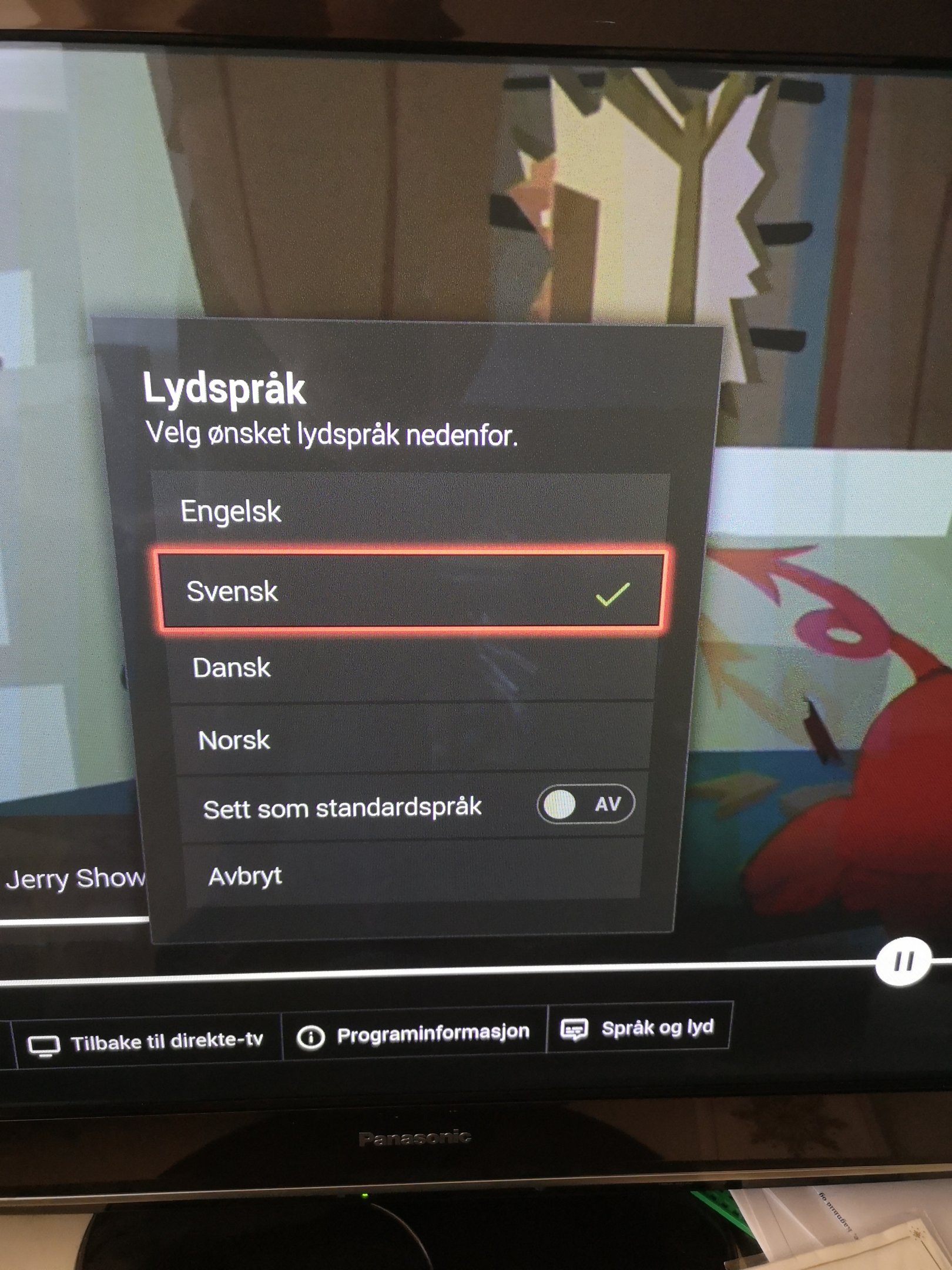

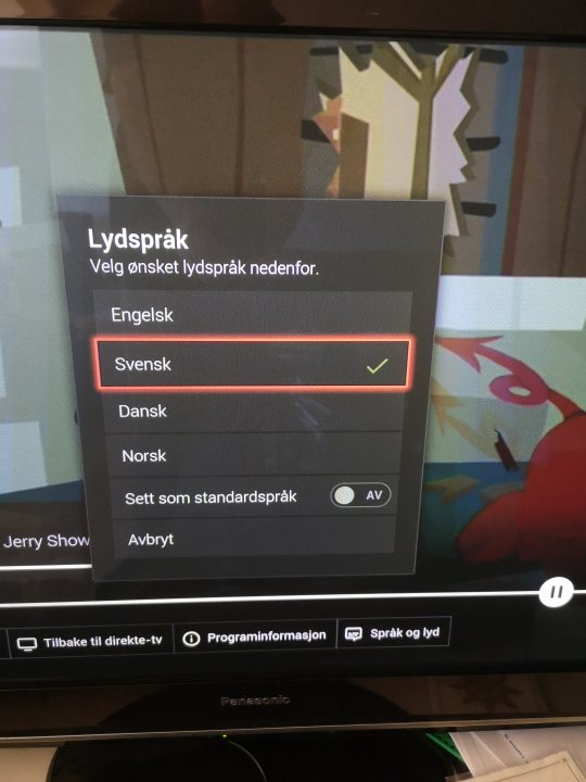

plankeby Skrevet 9. februar 2022 Skrevet 9. februar 2022 (endret) Q22 opplever jeg ustabil de siste uker. Må koble fra strøm minst en gang i uken for at den ikke skal ha for mange rariteter med seg. På barnekanaler varierer det ofte mellom dansk, norsk og svensk på lyd. Da må man velge svensk for å få norsk lyd, og norsk gir svensk lyd... Dette er periodisk siste halvår. Bildet viser at svensk er valgt for å få norske stemmer. Endret 9. februar 2022 av plankeby
