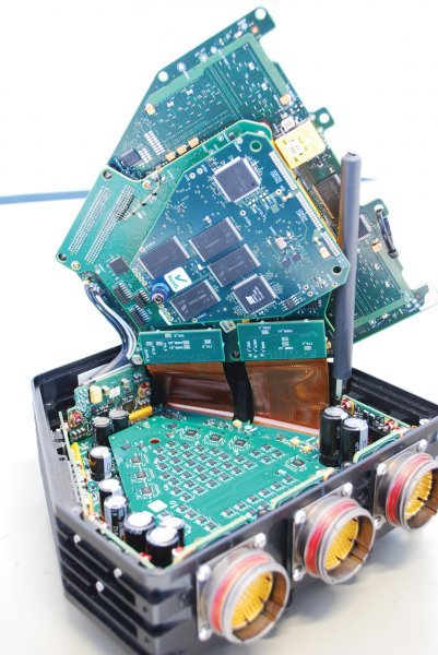

Dovreekspressen Skrevet 22. september 2021 Skrevet 22. september 2021 (endret) AL123 skrev (2 timer siden): feks motorsyringen til en F1 bil er på størrelse med en fyrstikkeske, Det må i så fall være de største peisstikkene som er å oppdrive... https://www.mclaren.com/applied/case-study/formula-1-ecu/ Endret 22. september 2021 av Dovreekspressen 1
AL123 Skrevet 22. september 2021 Skrevet 22. september 2021 Dovreekspressen skrev (7 timer siden): Det må i så fall være de største peisstikkene som er å oppdrive... https://www.mclaren.com/applied/case-study/formula-1-ecu/ Det var kanskje et dårlig eksempel, ja. Glemte at styreenheten i F1 er standardiserte. Til mitt forsvar må det sies at motorstyreenhetene faktisk var så små for 15-20 år siden. Ellers er det jo veldig mye mer enn motorstyring i den boksen du viser der da 🙂

Dovreekspressen Skrevet 23. september 2021 Skrevet 23. september 2021 AL123 skrev (21 timer siden): Til mitt forsvar må det sies at motorstyreenhetene faktisk var så små for 15-20 år siden. Hvilken motorstyringsenhet i F1 tenker du på konkret? Hvilken motorleverandør? Link? Bilder? På størrelse med en fyrstikkeske høres veldig lite ut. Det er mange signaler som skal inn og ut via kontakter. Om de kontaktene skal få plass på en fyrstikkeske så må de være små. AL123 skrev (21 timer siden): Ellers er det jo veldig mye mer enn motorstyring i den boksen du viser der da 🙂 Ja, den styrer mye. Gear, motor, diff, bremser, drs og antagelig mye mer.
