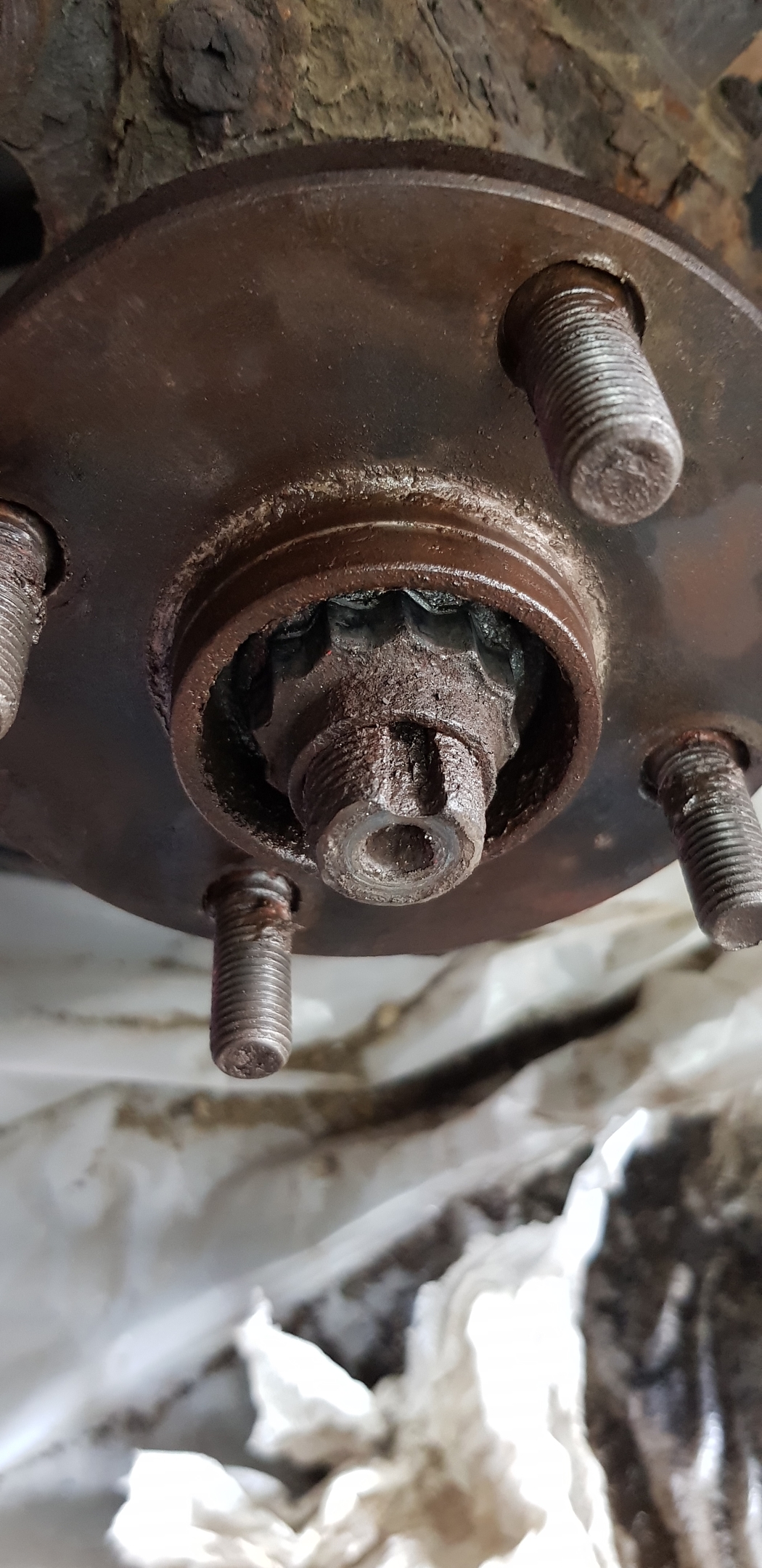

alexia-bil Skrevet 2. august 2021 Skrevet 2. august 2021 Hei, Har en toyota corolla 2003 og prøver å bytte hjullager foran. Har en del utfordringer ved å ta ut denne mutteren - vedlagt bilde. Så lurer på, er det bare å bruke hammeren + nøkkel på den, for å få kraftig moment eller ..... ? På forhånd takk!
mobile999 Skrevet 2. august 2021 Skrevet 2. august 2021 Du må nok ha spesialpipe og brukbar muttertrekker for den. Jeg tror dette passer: https://www.biltema.no/bil---mc/bilverktoy/verktoysett/hjulnavpiper-12-6-stk-2000023460
NoBo Skrevet 2. august 2021 Skrevet 2. august 2021 Antar du har sett den men Bildeler.no har en video på YouTube om skifte av hjullager foran på Corolla. Hjullagermutteren skal vel ikke være den største utfordringen (jobben sett under ett). Ser ut som at du har hatt på noe for å lettere løsne? Vanlig WD-40/CRC-556? Hvis du har brukt en av de nevnte (uten hell), kan et bedre alternativ være WD-40 FAST RELEASE PENETRANT SPRAY (159,- hos Obs Bygg).
Dragonlove Skrevet 2. august 2021 Skrevet 2. august 2021 mobile999 skrev (47 minutter siden): Du må nok ha spesialpipe og brukbar muttertrekker for den. Jeg tror dette passer: https://www.biltema.no/bil---mc/bilverktoy/verktoysett/hjulnavpiper-12-6-stk-2000023460 Tror det der går greitt med en 12 kantet pipe.
alexia-bil Skrevet 2. august 2021 Forfatter Skrevet 2. august 2021 Mange takk for deres svar. Skal prøve på nytt!
Kajac Skrevet 2. august 2021 Skrevet 2. august 2021 En god gammeldags latmannsarm hjelper også. Vær oppmerksom på at på enkelte biler (som min Mazda 323) er mutteren på ene siden av bilen gjenget "feil" vei (links-gjenger), så du må løsne den for å stramme, etc. Vet ikke om dette er tilfelle på din bil, men kan være greit å ha i bakhodet at noen er sånn.
Daniel Olsen Skrevet 2. august 2021 Skrevet 2. august 2021 (endret) Hvis du har problemer allerede ved akslingsmutteren så er det gjerne enda værre innenfor. Skal du bytte hele hjulnavet med lager og alt, eller kun lageret? Om det er sistnevnte er hjullagerbytte et aldri så lite spetakkel, men videoen NoBo linker til har med de triksa jeg kan sjøl pluss litt til. To OBS: 1. Vær forsiktig med vinkelsliperen hvis du synes det er en god løsning å skjære løs innerdelen av det gamle lageret fra navet. Av egen erfaring vet jeg at det går fort å lage ganske dype kutt i hjulnavet om man ikke er litt fin på hånden. 2. Når det nye lageret skal presses på plass i lagerhuset, for all del pass på å bruke en skive eller pipe e.l med nøyaktig riktig dimensjon. Den skal passe perfekt med ytterdelen av lageret. Må være tilsvarende perfekt for innerdelen når lageret skal inn på hjulnavet. Du må derfor ha to ulike anlegg som stemmer med hhv ytterdel/innerdel av lageret. Har vært nonchalant i de tilfellene et par ganger med ødelagt lager som resultat. Endret 2. august 2021 av Daniel Olsen 1

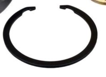

alexia-bil Skrevet 5. august 2021 Forfatter Skrevet 5. august 2021 Hei, Nå har jeg den største utfordringen. Klarer ikke å ta av - se bildet Den er helt rustet. Noe tips? Har brukt mye mot-rust greier. Så prøver igjen i morgen. På forhånd takk!
Dragonlove Skrevet 5. august 2021 Skrevet 5. august 2021 alexia-bil skrev (10 minutter siden): Hei, Nå har jeg den største utfordringen. Klarer ikke å ta av - se bildet Den er helt rustet. Noe tips? Har brukt mye mot-rust greier. Så prøver igjen i morgen. På forhånd takk! Flatt skrujern og dunke på endene
Kajac Skrevet 5. august 2021 Skrevet 5. august 2021 alexia-bil skrev (3 timer siden): Hei, Nå har jeg den største utfordringen. Klarer ikke å ta av - se bildet Den er helt rustet. Noe tips? Har brukt mye mot-rust greier. Så prøver igjen i morgen. På forhånd takk!
Mechablast Skrevet 5. august 2021 Skrevet 5. august 2021 Evt kan du dra på huggeren og skaffe en annen spindel
Minus Skrevet 5. august 2021 Skrevet 5. august 2021 Kanskje du kan bruke meisel på den/omkringliggende område for å få litt vibrasjoner og på den måten løsnet den.
