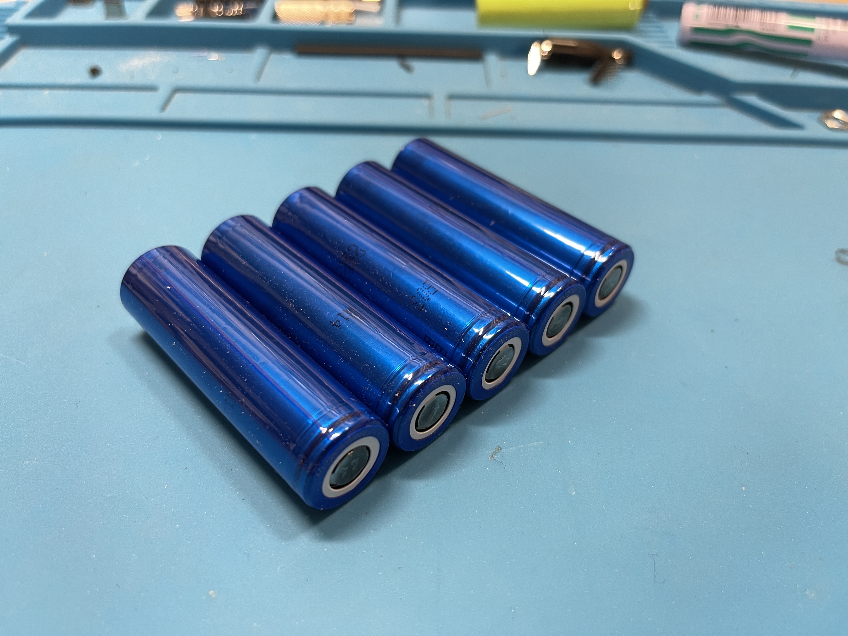

Bjerknez Skrevet 8. juli 2021 Skrevet 8. juli 2021 Jeg har nå testet batteriene og alle klarte en last på ca. 5 ampere i 10 minutter uten å gå for mye under 3.6V. Jeg lastet dem også med opp til 10 ampere i ca. 1 minutt men da sank spenningen til rundt 3.1-3.2 volt. I følge det TS beskriver hvor støvsuger kuttet ut på 15.2V ville disse batteriene fungert med hele 10 ampere trekk i kort periode og 5 ampere kontinuerlig. Batteriene ble heller ikek varme på totalt 10-12 minuttene jeg ga dem last. Jeg ble faktisk overrasket av at dem ikke ble varme i det hele tatt. Bare litt lunka. Jeg tipper rundt 40 grader. Jeg testet også noen HELT klin nye Samsung 18650 celler jeg har (genuine) som er ratet for maks 4 ampere discharge og disse klarte så vidt den oppgitte max kapasiteten. Da snakker vi klin nye batterier som aldri er brukt. Så hvis støvsugeren har kuttet ut etter bare 2 minutter så er det vertfall ikke batteriene sin skyld. Dem ble ikke engang varme på de 10-12 minuttene jeg testet dem kontinuerlig og aldri under 5 ampere last. Så hvis noe har gjort at støvsugeren slo seg av etter kun 2 minutter, så MÅ det være BMS eller noe annet. Jeg kan ikke finne noe galt med disse batteriene over hodet. Dårlige celler ville blitt varme på null komma niks ved så høye belastninger over såpass lang tid. Det vet jeg for jeg har testet mange dårlige celler og de som er dårlige/kaputt blir så varme at man regelrett brenner seg på dem. Med dette så mener jeg ikke at batteriene er like gode som dem var nye, men vertfall ikke så dårlige at dem ikke får støvsugeren til å fungere i mer enn 2 minutter. ------------------- Så jeg tror problemet må ligge ett annet sted og det er trolig at Nobba over har et poeng? 1

Bjerknez Skrevet 8. juli 2021 Skrevet 8. juli 2021 (endret) Når støvsugeren stopper etter bare 2 minutter så kan det rett og slett ikke være batteriene. Ut fra mine tester så holdt disse batteriene koken i vertfall 10 minutter uten problemer og uten at spenningen sank til 15.2V (3V pr. Celle). Jeg kunne garantert ha kjørt dem mye lenger også for dem var ikke engang varme. Derimot vil jeg uansett si at batteripakken er underdimensjonert. Batteriene i seg selv har god kvalitet, men det hjelper jo ikke. Men til lite strømkrevende oppgaver som å feks. Lyse opp noen led dioder, eller gi strøm til mikrokontrollere etc. som neppe krever mer enn maks 500mA av batteriene vil disse vare i mange mange år til. Denne batteripakken er definitivt ikke laget for å vare lenge med så høy last. Du kan jo evt. sende meg hele støvsugeren så kunne jeg prøvd og feilsøke litt, men jeg føler jeg ikke er helt stødig når det kommer til mer avanserte feilsøkinger så resultatet kan jeg slett ikke stå helt inne for, men hadde vært artig å prøvd og finne den faktiske kilden til problemet. Endret 8. juli 2021 av Bjerknez

Bjerknez Skrevet 8. juli 2021 Skrevet 8. juli 2021 Nå har forøvrig batteriene fått ny isolasjon og blir nå stablet pent bort for denne gang 2

Bjerknez Skrevet 8. juli 2021 Skrevet 8. juli 2021 sedsberg skrev (Akkurat nå): Hvor kjøper du krympeplast til batteriene? Aliexpress
