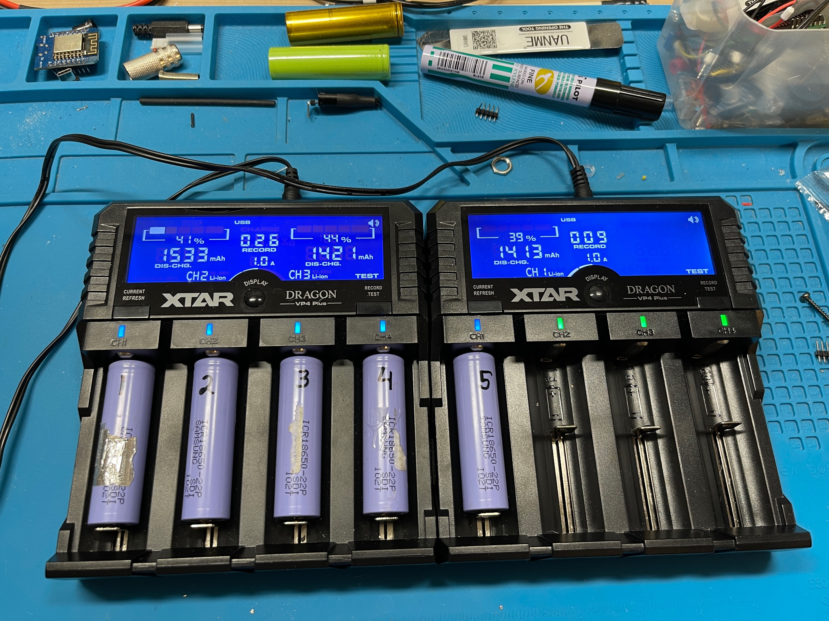

RC batterier er Lipo batterier som er konstruert for å tåle langt mer last. Men jeg skal teste batteriene etterpå vedrørende høyere last når hovedtesten er ferdig.
Så langt er utladingstesten litt over halveis og alle batteriene viser rundt 1500mA, i kapasitet så det lover godt med tanke på kapasiteten vertfall som skal være 2195mA når dem er nye.
Så får vi se etterpå hvor mye last batteriene tåler før dem bikker under 3.6V som er den nominelle volten dem skal klare....
Den indre motstanden er uansett veldig lav på alle batteriene så kan ikke se helt hvorfor dem ikke skulle klare en høy last.

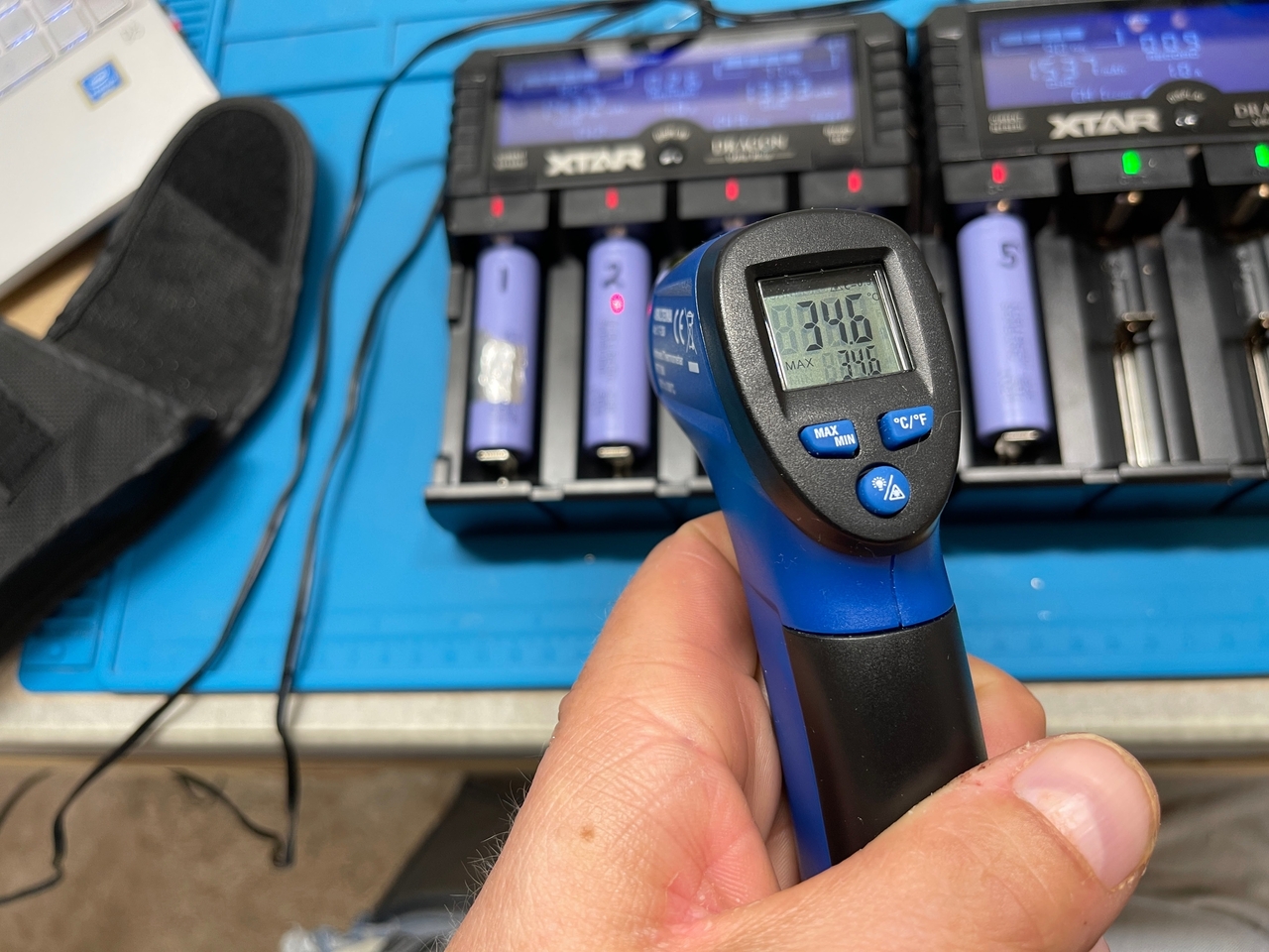

Jeg merker forøvrig at batteriene jeg nå tester bli noe varme ved 1 ampere last og lading. Ikke for varme, men kanskje litt over kropstemperatur (40 grader eller noe). Dette er ganske uvanlig og noe sier meg at disse batteriene har blir kjørt hardt i forhold til hva dem er ratet for.
Det vil ikke si at batteriene er dårlige (hvis antakelsene mine stemmer) men at dem er missbrukt i form av underdimensjonering fra produsent. Nye batterier vil nok klare seg en stund med overlast, men dem vil fort degraderes og kanskje til slutt ta fyr eller eksplodere.

Skal jeg synse litt til så kan det hende det er temperatursensoren som har slått inn i BMS som gjør at støvsugeren ikke virket lenger. For hvis dem blir 40 grader varme med kun 1 ampere last, så tenk deg hvor varme dem blir med 7-8 ampere last over tid...
