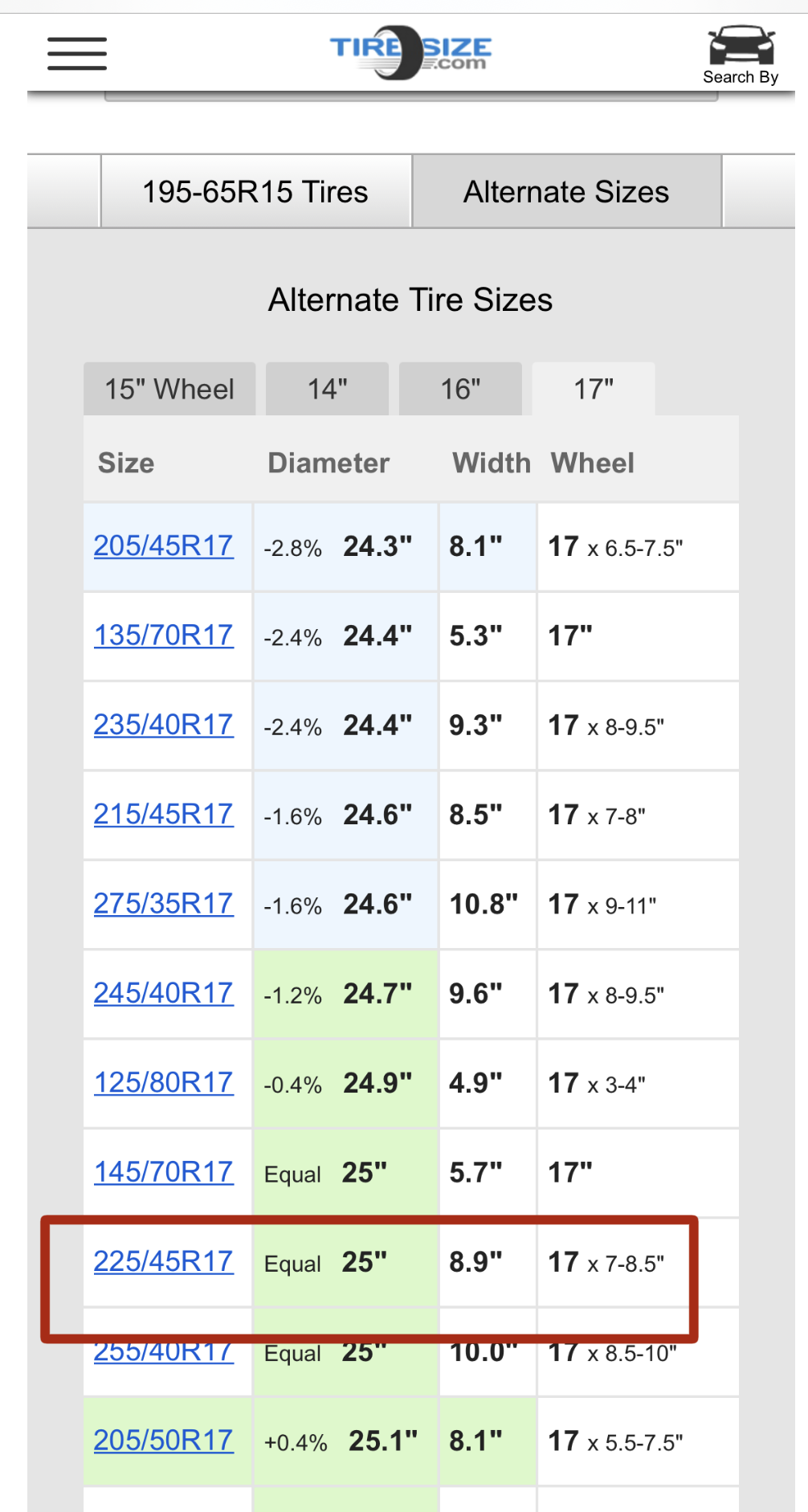

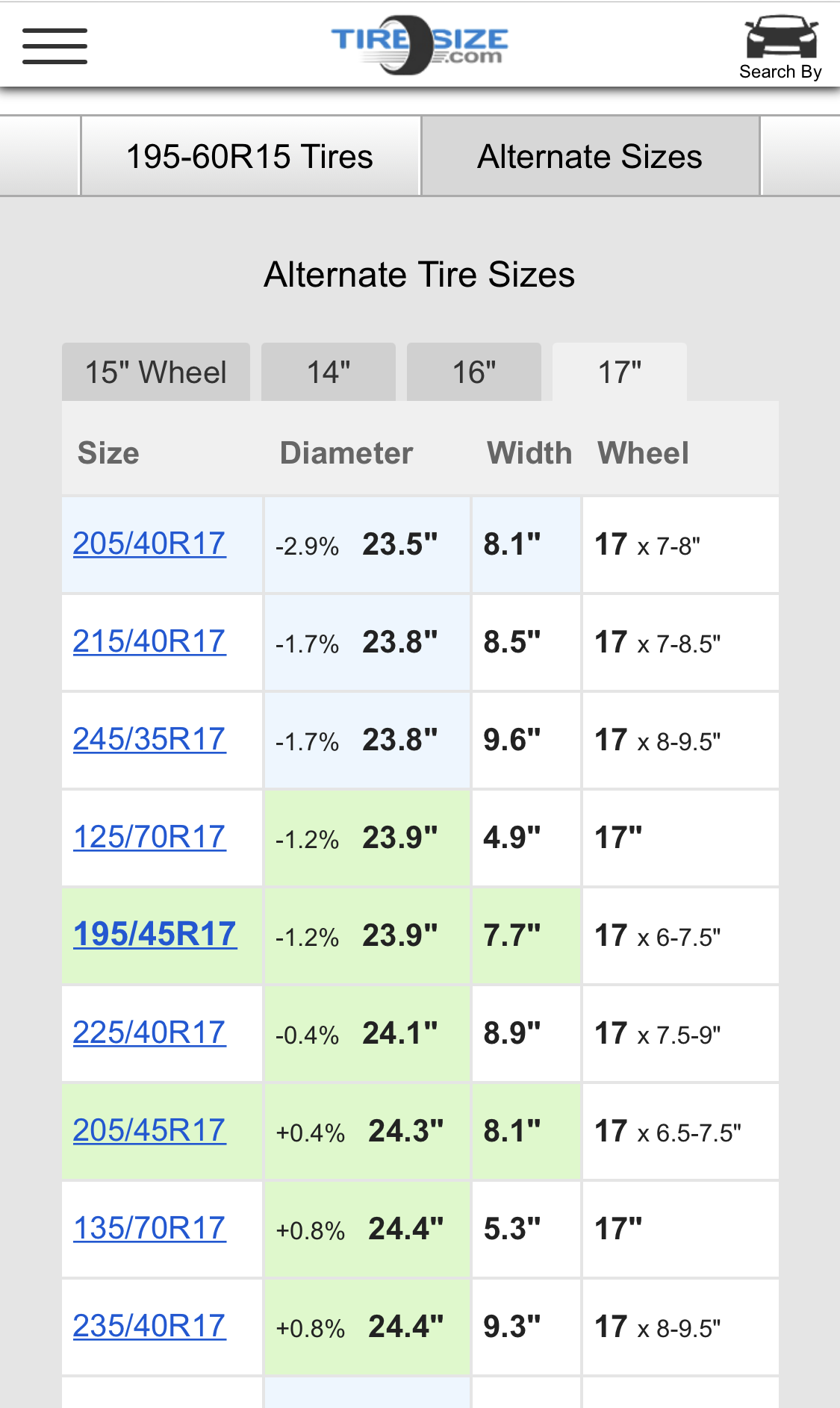

NoBo Skrevet 11. april 2021 Skrevet 11. april 2021 (endret) pierce007 skrev (1 time siden): Vinterdekk var 195/60/15. Sommer 225/50/17 Edit: Jeg tok utgangspunkt i at 195/60-15 er original dimensjon på bilen. Stemmer det? Hvilken modell og år er bilen fra? Det blir en alt for høy profil; burde ha vært en 40-profil, dvs. 225/40-17 (eventuelt 225/45-17 hvis originalt 195/65-15) så sjansen er stor for at noe skrubber borti - Som andre skriver, jekk opp bilen og se om du ser noen slitasjemerker både på gummi og (inner-) skjerm, støtdemper (fjær). Husk at når du jekker opp så vil opphenget sige litt ned og hjulet nok uansett løpe fritt. Hvor brede er felgene dine? Mulige størrelser som vil fungere: Se www.wheel-size.com for info om mål ift. klaring mot skjerm, støtdemper etc. Endret 11. april 2021 av NoBo 1
Svein M Skrevet 11. april 2021 Skrevet 11. april 2021 (endret) Riktig dekk dimensjon står i vognkortet. Om dette stemmer: Peugeot Partner ll (7) 08-18: 195/70/15 Så har 225/50-17 riktig omkrets, bare 0.45% større. Ellers så har felgens innpress betyding for hvor langt inn eller ut hjulet kommer. Endret 11. april 2021 av Svein M

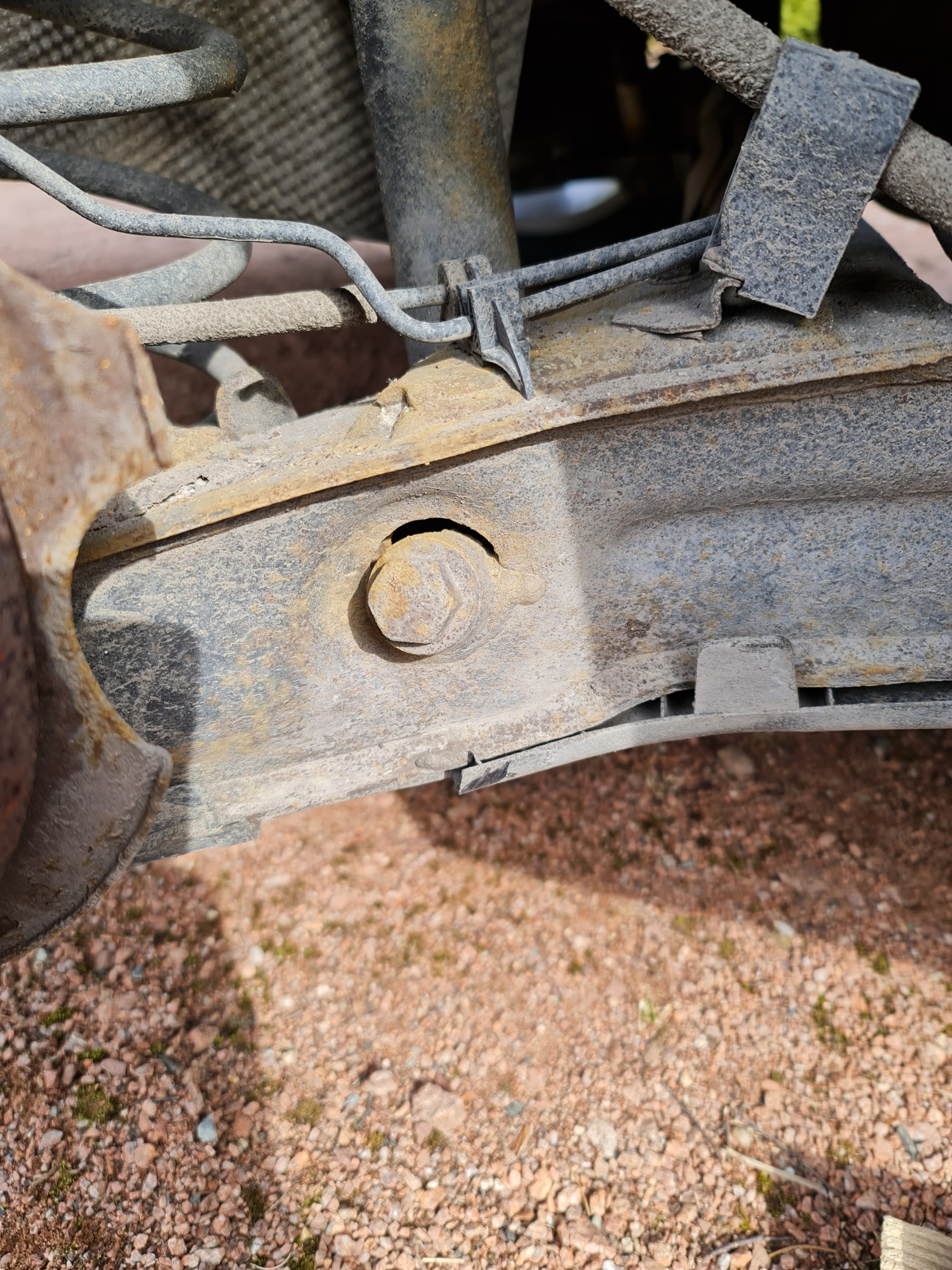

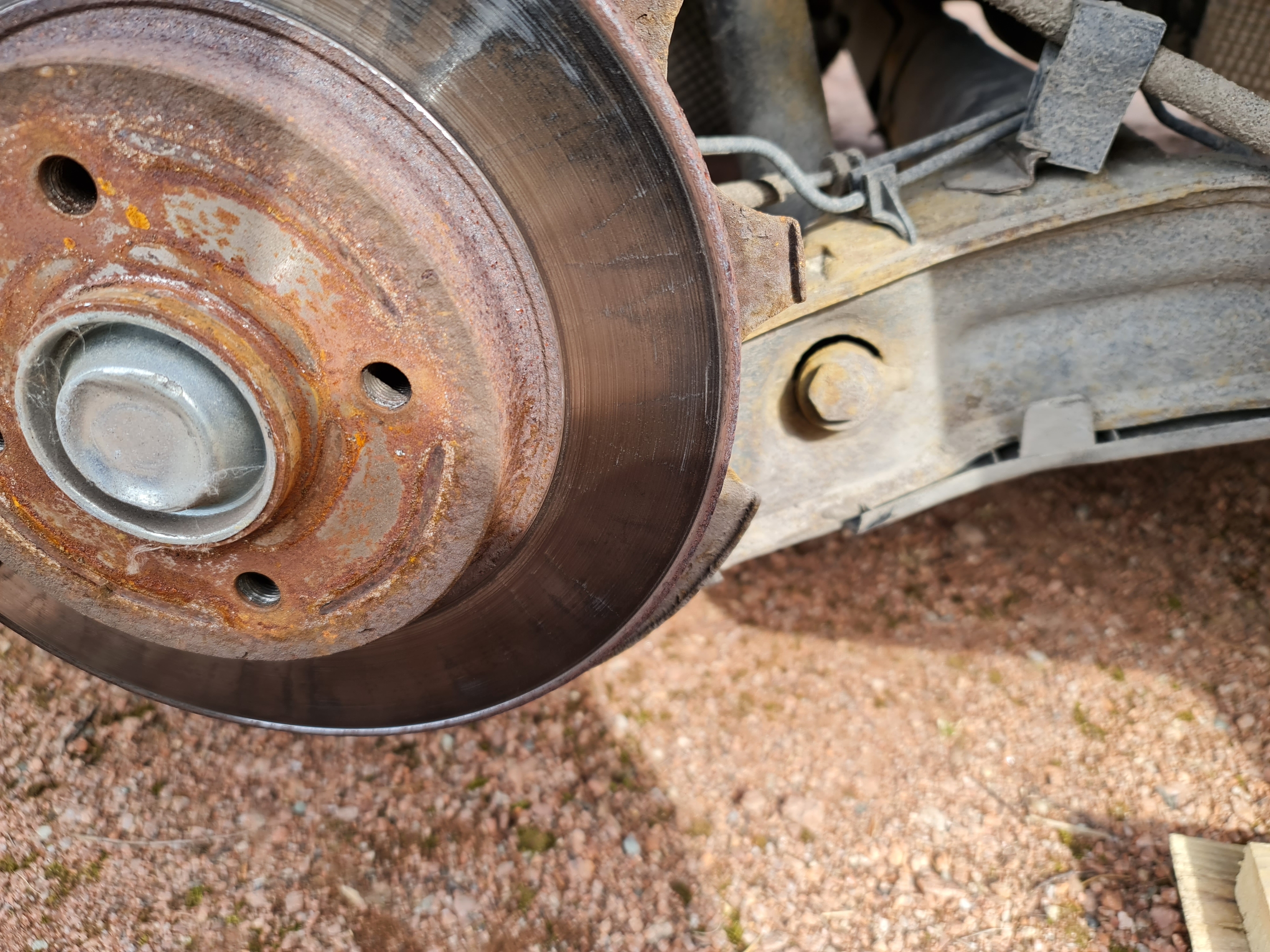

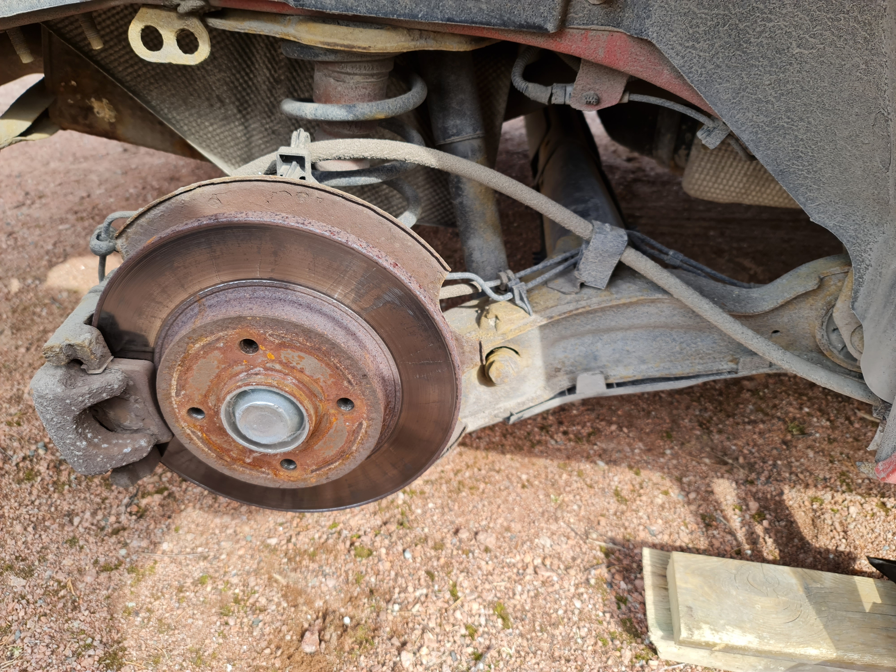

pierce007 Skrevet 11. april 2021 Forfatter Skrevet 11. april 2021 Rettelse 195/65/15. Tok av dekkene. Så noe slitasje (så nokså nytt) på en platdeksel.
mobile999 Skrevet 11. april 2021 Skrevet 11. april 2021 (endret) Hva er inpresset i felgene? Var det dekksjappa sin anbefaling å bruke 225/50R17? Hvilken dimensjon satt på felgene før du kjøpte nye dekk? Endret 11. april 2021 av mobile999
pierce007 Skrevet 11. april 2021 Forfatter Skrevet 11. april 2021 pierce007 skrev (1 time siden): Rettelse 195/65/15. Tok av dekkene. Så noe slitasje (så nokså nytt) på en platdeksel. Løsningen ble å klippe bort litt av dekselet
