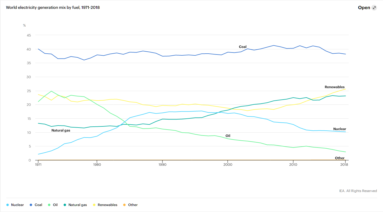

Til graf "World electricity generation": Ja, nettopp, *electricity* generation. Elektrisitet utgjør kun rundt 1/5 av samlet energibruk, hvorav sol og vind i 2019 representerte ca. 8%.

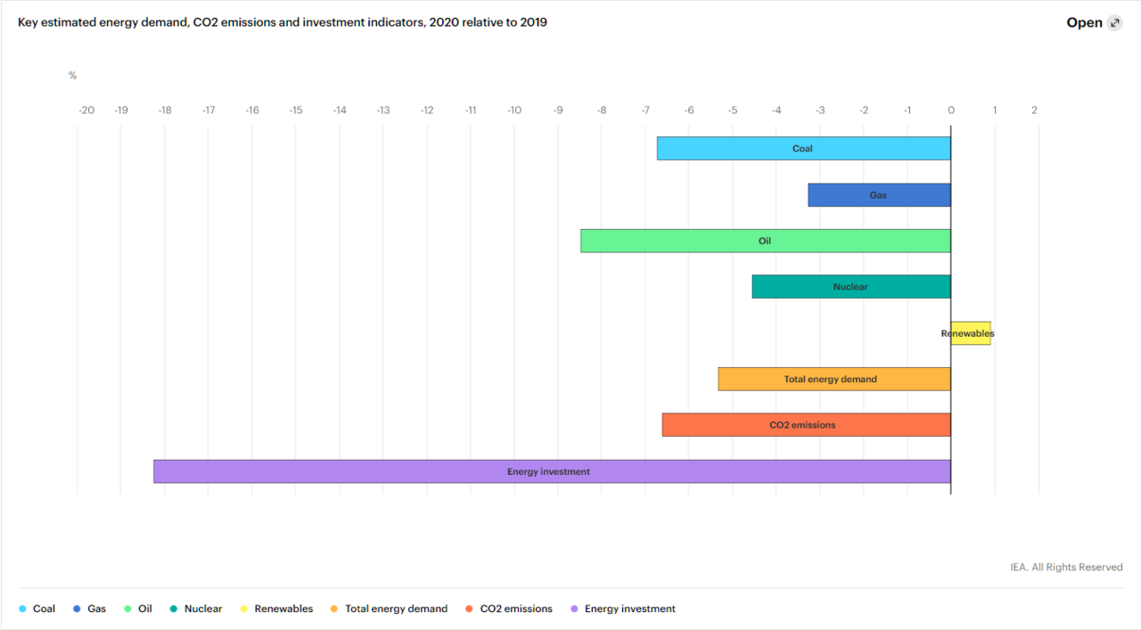

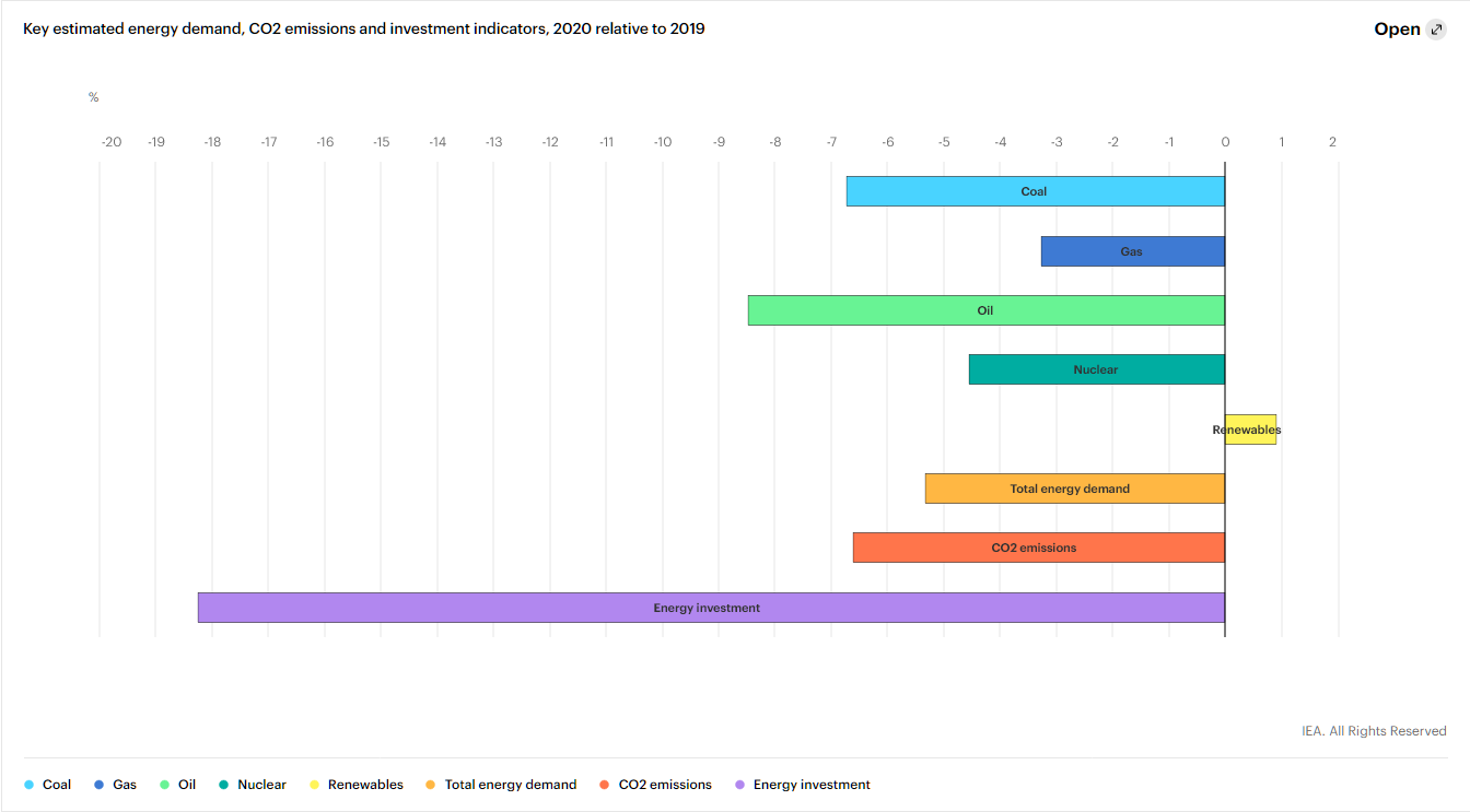

Til graf "Key estimated energy demand, CO2 emissions ....": Fabrikasjon av solceller og batterier, og utvinning av og fremstilling av materialer til slike, og til all annen ny elektrisk infrastruktur, i hvilken søyle ligger "energy demand" for alt dette?  Eller faller det utenfor dennne betraktningen slik at en hendig unngår slike akselererende energidrivere i regnestykket? For øvrig domineres dette 2020 vs. 2019-bildet totalt av den eksepsjonelle koronasituasjon i 2020.

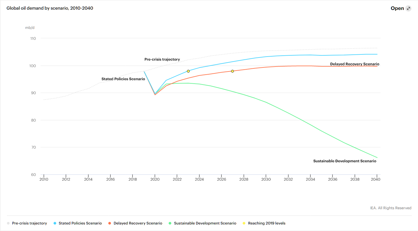

Til graf "Global oil demand by scenario": Stadig vises det til et best case "sustainable" scenario basert på modeller, usikkerheter, forutsetninger, usikkerheter, antagelser, usikkerheter og tro og optimisme og gode intensjoner. Sannsynlig utvikling er status quo for global oil demand. Skal en ikke ta hensyn til dette i det hele tatt? Skal en av idealsime og naivitet fullstendig prisgi seg et usannsynlig drømmescenario og glemme all realisme?
Jepp, grafen viser tydelig den positive trenden innen elektrisitetsproduksjon. Trenden er ennå tydeligere for OECD-land.
Det ligger fordelt i de ulike søylene, men det står ikke detaljert hvor hver søyle av produksjonen skal forbrukes. Det finner du i andre diagrammer. Fornybar energi aksellererer ikke forbruket. Fornybare energikilder produserer mye mer energi enn det forbruker i produksjonsfasen. Yess Sherlock, 2020 domineres av koronakrisa, gratulerer med å ha lest diagrammet.
IEA har aldri vært noen greenpeace akkurat. De forsøker nok etter beste evne å estimere framtida basert på den kunnskapen de henter inn, selv om de tradisjonelt har hatt slagside til økt fossil energiproduksjon.
