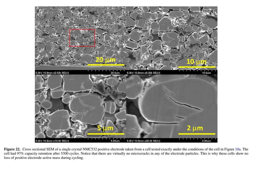

Clear Skrevet 17. februar 2021 Skrevet 17. februar 2021 (endret) Finnes det superbatterier idag ? Jeg vil si ja , det gjør det. Kapasitetsmessig har de forlengst stanget i taket ( Sanyo NCR 18650 GA har jeg sett blitt testet til over 3500 mAh - sannsynligvis en veldig god batch ) Det som skiller er antall ladesykluser , og her det tildels veeldig store forskjeller. Produsentene oppgir gjerne 500 ladesykluser. I de testene jeg har sett så er Sanyo GA ( Panasonic eier Sanyo) god for ca 700 , mens legendariske Panasonic NCR18650B er god for ca 1000. Det finnes batterier som klarer langt flere ladesykluser. LG MJ1 er knallgod og skal være god for ca 3000 ladesykluser. Hva er det som skiller ? Panasonic+ Sanyo bruker NCA celler , mens LG bruker NMC. Jeg har selv vært en svoren Panasonic tilhenger i lang tid , men den tid er over. Kommer kun til å kjøpe NMC celler i fremtiden. Her er en liten titt inn i hva neste generasjons NMC batterier er god for : Endret 17. februar 2021 av Clear
