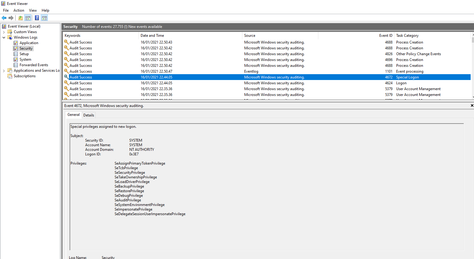

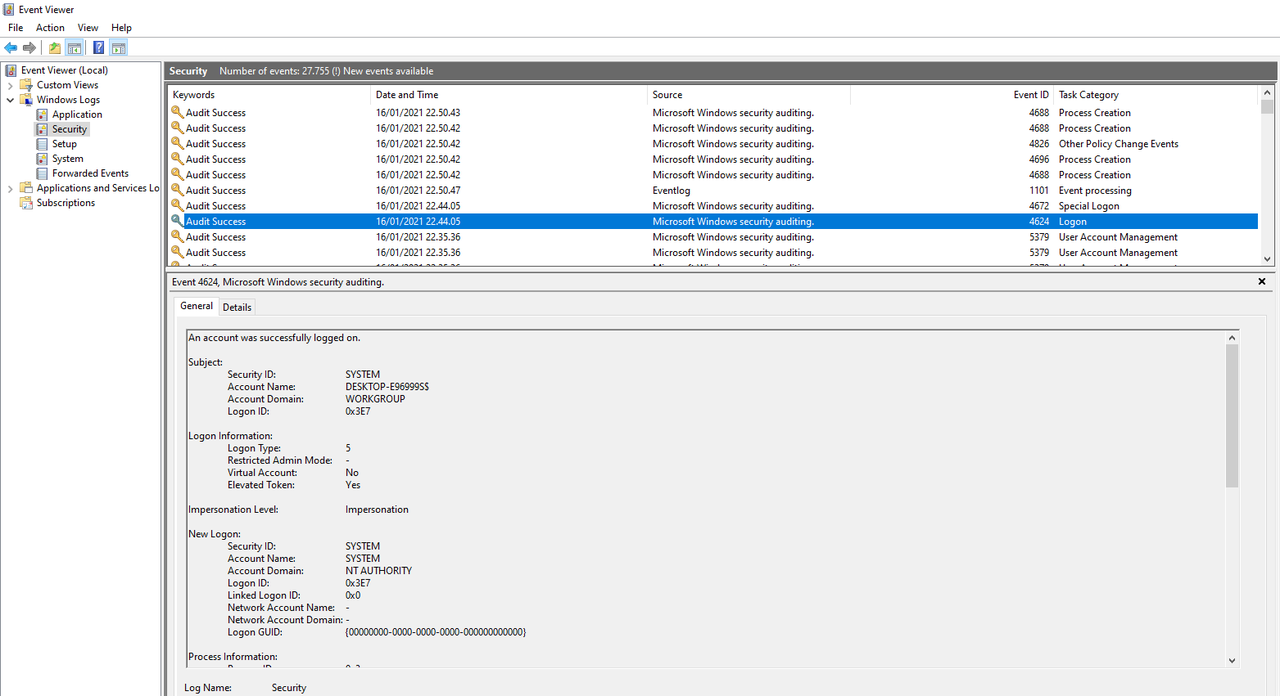

Jeg sjekker Event Viewer og det var egentlig ingenting spesielt som var registrert, bortsett fra 2 "rapporter". Dette tror jeg er helt vanlige rapporter som kommer flere ganger om dagen som ellers ikke slår ut på PCen. Men dette er de 2 eneste meldingene/feilrapportene eller hva man kan kalle det, som finnes på det klokkeslettet PCen frøs. 22:44 frøs min PC.  Dette er også meldinger jeg husker var på min gamle PC og jeg vil tro dette er noe helt vanlig siden de finnes på min nye PC også. Dette spillet vi spiller pleier dama mi også spille, men hennes PC fryser aldri.
