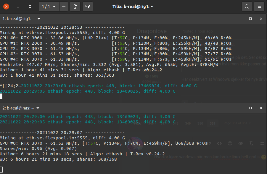

Hvorfor kjøre windows når man kan bruke linux helt gratis ;)
Tiket over 300mhz, bygget primært på Gigabyte RTX Vision-serien. Mangler bare et kort for komplett oppsett.
Inni natta å mye strøm du forer 2060-en med 😅
De aller fleste 2060 klarer 30 megahash på 70 watt (mot 120w som du bruker). Bare å begrense core voltage til 700 millivolt og core clock limit til 1020mhz og minnet til +900 :)
Endret av IceBlitz

IceBlitz skrev (1 time siden):
3070 klarer seg med 110-120w også.
Bare å kjøre locked core clock 1400, memory clock 2300 og pl 125w
Hvis jeg fikk lov så hadde jeg gjort det :)
sudo nvidia-smi -i 1 -pl 70
Provided power limit 70.00 W is not a valid power limit which should be between 125.00 W and 192.00 W for GPU 00000000:02:00.0
Terminating early due to previous errors.
b-real skrev (1 time siden):
Du må begrense core voltage. Drit i power limit. Begrens core voltage til 700 millivolt så skal du se at strømforbruket raser mens hashraten forblir :)
Og ikke minst, mindre slitasje på skjermkortet med lavere strømforbruk :) Elektronmigrasjon skjer hyppigere ved høyere spenning, for da hopper elektroner lettere feil mellom noder/transistorer.
Endret av IceBlitz
  • Hjerte 1
sudo nvidia-smi -i 1 -lgc 1050,1050
Så ut til å gjøre susen det.
GPU #1: RTX 2060 - 33.04 MH/s,            [T:52C, P: 66W, F:79%, E:501kH/W], 3/3 R:0%
Takk for tips!
Endret av b-real

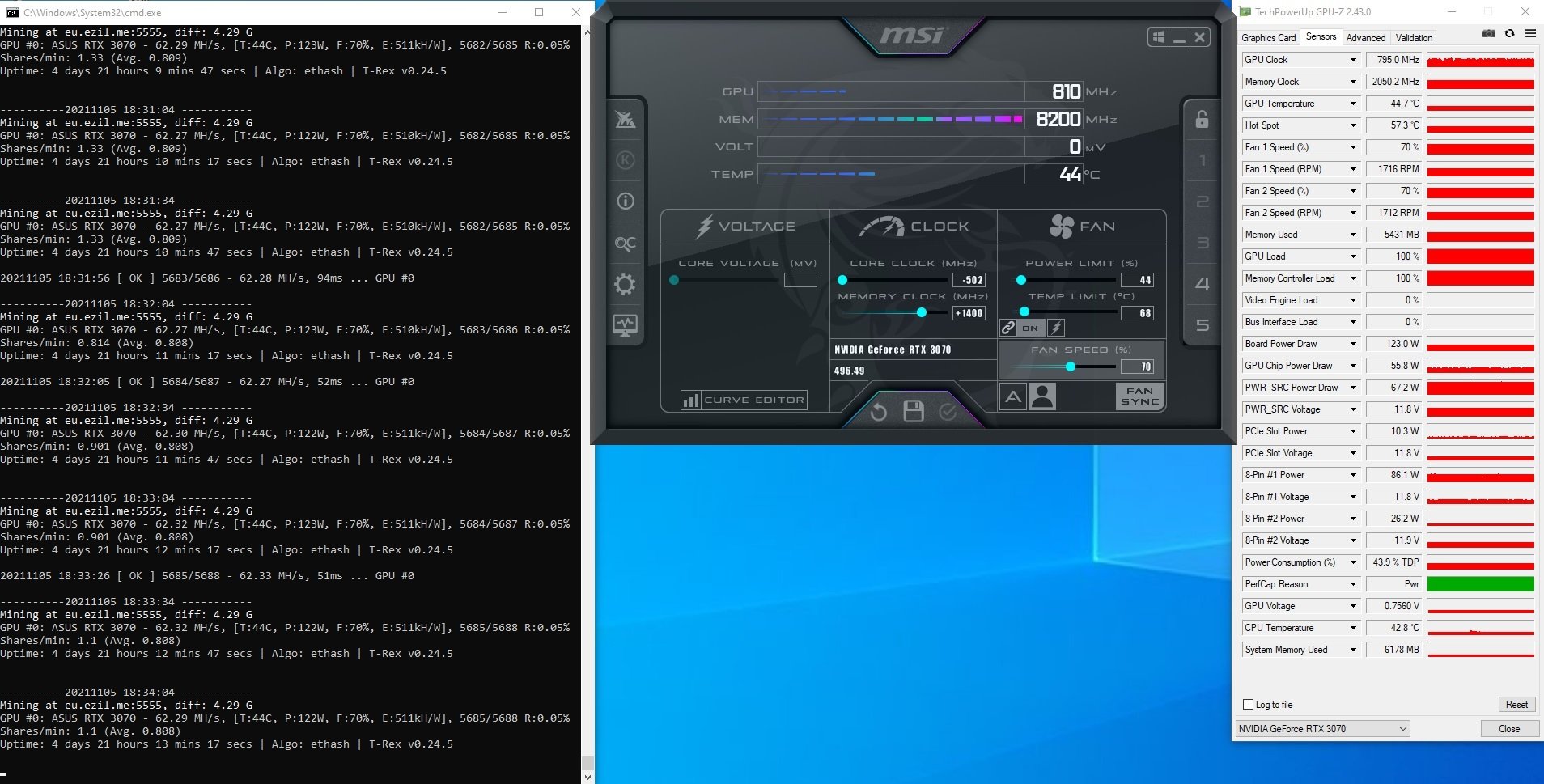

Dragonlove skrev (På 3.11.2021 den 12.25):
Andre klarer helt sikkert bedre enn den amatøren her :) Men forbedring fra 60 MH/s og 139W (<--mener jeg det var) jeg hadde tidligere. Bruker bare afterburner, enn så lenge i alle fall. Kommer helt sikkert til å titte litt nærmere på det her litt senere.
