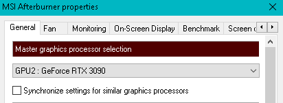

KjellV Skrevet 29. januar 2021 Skrevet 29. januar 2021 (endret) Da har jeg fått satt i gang min første miner! Fått satt opp to 3060 Ti TUF OC fra Elkjøp. Støter på to problem: 1) Når jeg justerer innstillinger for ett kort i MSI Afterburner blir de gjeldende for begge. Eksempelvis justerer jeg opp minnehastigheten for det ene og ser så i HWINFO64 at den går opp på begge kort. Jeg får derfor ikke justert kortene individuelt. Skal det være slik i dette programmet? 2) I HWINFO64 ser jeg at GPU0 kjører med 960MHz på GPU clock mens GPU1 kjører med 860MHz på GPU clock. Hvorfor er dette forskjellig på kortene? Begge har innstillingen Core clock -502MHz i Afterburner. Edit: HWINFO64 har motsatt rekkefølgene på GPUene i forhold til det Afterburner har, og jeg har ikke klart å holde tunga rett i munnen. Power limit 60% Core clock -502MHz Memory clock +1300MHz Hashrate 62,4MH/s og 60,4MH/s Info fra HWINFO64: GPU clock: 960MHz og 860MHz Power 119,8W og 119,7W GPU temp 47°C og 56°C GPU1 drev og hoppet en del mellom 61,4MH/s og 58,xMH/s da det hadde memory clock +1200MHz. Etter at jeg justerte den opp til +1300MHz har den vært stabil på 60,4MH/s. Mulig den hadde stabilisert seg om jeg bare hadde ventet lenger, uvisst. Hopper litt nå også, men i mindre grad. Noen som vet hva som gjør at GPU clock er annerledes med like innstillinger? Kan forskjellen i hashrate forklares av dette, og kan det være mulig å få justert det? Det er GPU med core clock 960MHz som yter 62,4MH/s mens den med core clock 860MH/s yter 60,4MH/s. Gir mening. Men skjønner ikke hvorfor core clock er forskjellig mellom kortene når begge har -502MHz i Afterburner. Endret 29. januar 2021 av KjellV 1

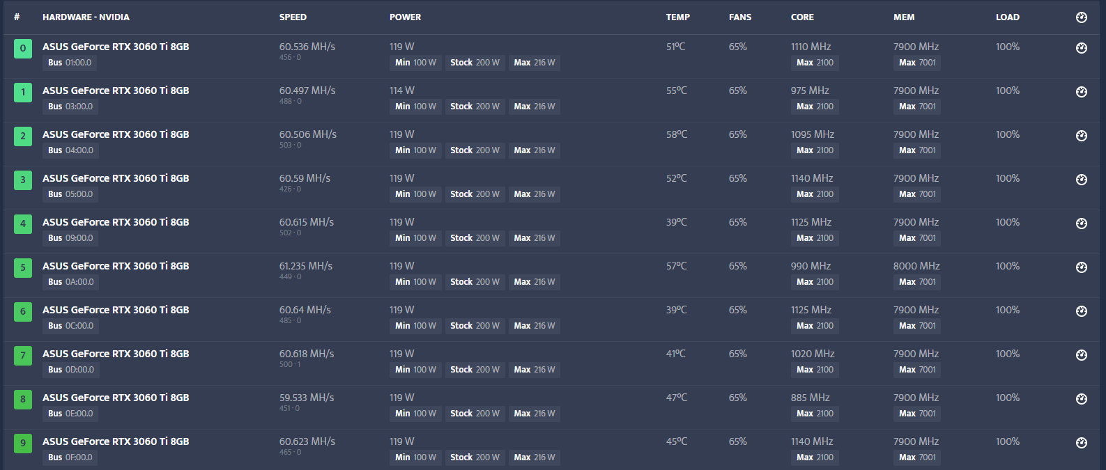

KjellV Skrevet 29. januar 2021 Skrevet 29. januar 2021 (endret) MariusJS skrev (13 timer siden): TUF OC fra elkjøp, ja For et nydelig syn! Jeg har vært altfor beskjeden i bestillingene mine, skulle bestilt et dusin av disse da jeg hadde sjansen. Tuner du kortene individuelt? Ser det er stor variasjon i core clock, mens nesten alle er like på minne. bmwm skrev (10 timer siden): Ikke til 3060, men til 3080 Haha! *pusse brillene* Jeg kommer til å kjøre 3 x 3080 på èn 1200W strømforsyning. Om jeg får tak i 3 x 3080 til så blir det to slike strømforsyninger i oppsettet. Endret 29. januar 2021 av KjellV
MariusJS Skrevet 29. januar 2021 Skrevet 29. januar 2021 10 minutes ago, KjellV said: For et nydelig syn! Jeg har vært altfor beskjeden i bestillingene mine, skulle bestilt et dusin av disse da jeg hadde sjansen. Tuner du kortene individuelt? Ser det er stor variasjon i core clock, mens nesten alle er like på minne. Hadde "problemer" med 1-2% rejected på noen av dem, men det fikset litt leking med core clock, hadde også ett kort oppe i 66MH/s men er relativt fornøyd med hvor jeg er nå, spesielt med menged watt pr MH/s

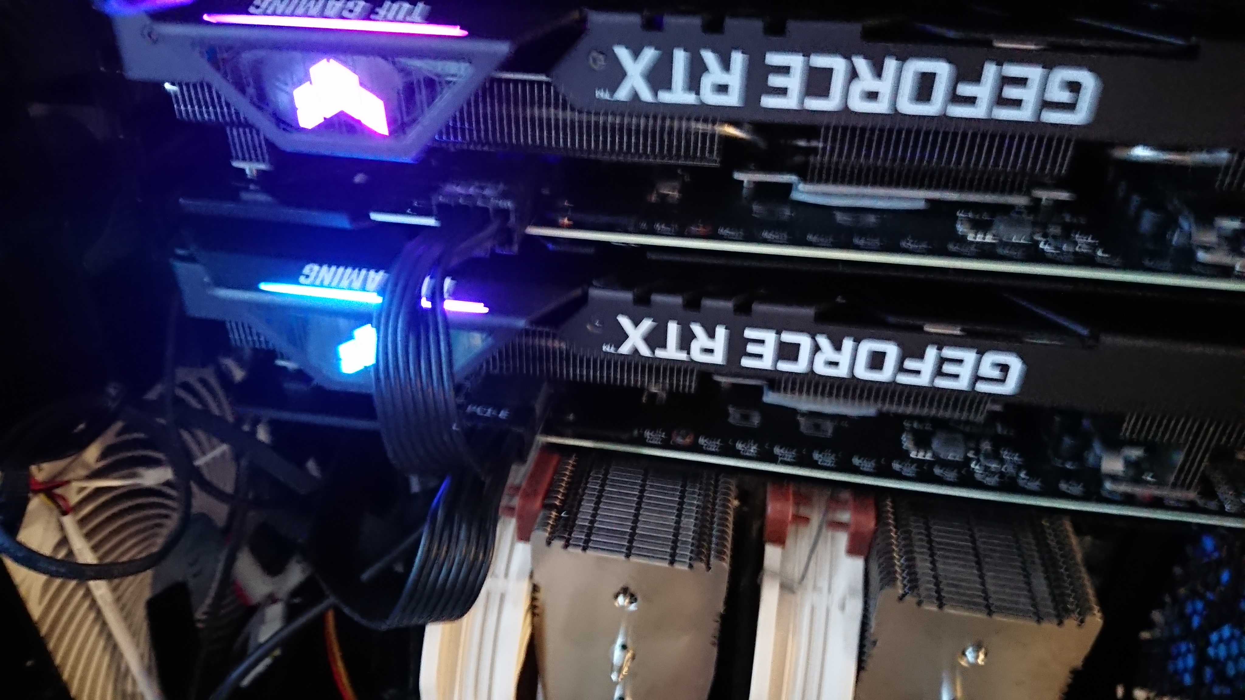

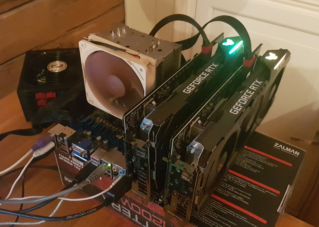

BadCat Skrevet 29. januar 2021 Skrevet 29. januar 2021 (endret) Du må skru av link på like kort for å få individuelle hastigheter. Det kortet du har i sandwich får lavere clock og høyere temperatur enn det du har åpen vifte på. Å skru ned GPU clock har ingen hensikt. Bare sett lavere power target. Jeg anbefaler å ta unlink på temperature limit og sette den så lavt som mulig. Da får man jevnere hastighet enn om kortet gir gass, bremser, gir gass, bremser, gir gass, bremser. For å få bedre temperatur burde du hatt ATX-hovedkort med PCI-E-spor helt nederst og kjørt det ene kortet der, så slipper det øverste kortet å havne i sandwich. Du har mye større glipe mellom kortene enn meg, kjøletårnet ditt er mindre og likevel funker det dårlig.Gammelt bilde. Har dedikert kraftkabel per kort nå. Endret 29. januar 2021 av BadCat
MariusJS Skrevet 29. januar 2021 Skrevet 29. januar 2021 37 minutes ago, KjellV said: Da har jeg fått satt i gang min første miner! Fått satt opp to 3060 Ti TUF OC fra Elkjøp. Støter på to problem: 1) Når jeg justerer innstillinger for ett kort i MSI Afterburner blir de gjeldende for begge. Eksempelvis justerer jeg opp minnehastigheten for det ene og ser så i HWINFO64 at den går opp på begge kort. Jeg får derfor ikke justert kortene individuelt. Skal det være slik i dette programmet? Har du sync av eller på? Ville vurdert å droppe windows og kjørt minerstat eller hiveos

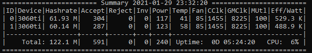

BadCat Skrevet 29. januar 2021 Skrevet 29. januar 2021 (endret) Etter mye tweaking har jeg fått kortene til å kjøre lik clock. Man ser likevel at det lønner seg på flere måter å ha kaldt kort. 17 grader skiller kortene. Under optimale forhold greier man 550+ eff/watt på begge kortene. Null sjanse når det ene kortet står i ryggen på det andre. Endret 29. januar 2021 av BadCat
KjellV Skrevet 29. januar 2021 Skrevet 29. januar 2021 (endret) BadCat skrev (22 minutter siden): Du må skru av link på like kort for å få individuelle hastigheter. Det kortet du har i sandwich får lavere clock og høyere temperatur enn det du har åpen vifte på. Å skru ned GPU clock har ingen hensikt. Bare sett lavere power target. Jeg anbefaler å ta unlink på temperature limit og sette den så lavt som mulig. Da får man jevnere hastighet enn om kortet gir gass, bremser, gir gass, bremser, gir gass, bremser. Fant den linken/syncen etter hvert ja Det som er i sandwich oppførte seg på samme måte da det stod alene, og temperaturen har ikke vært over 56°C, så tror ikke det er temp limit som gjør det. Men for all del, kan være noe der. Får teste mer i løpet av helga. Finne frem vifte for luftutskiftning mellom kortene. Jeg er ikke helt med på dette med temperature limit. Bør man ikke sette den høyt dersom man vil unngå at kortet bremser og gir gass? Med lav limit vil man ofte kunne nå den, men om man har høy limit vil kortet kunne kjøre på uten å måtte bry seg om limit? @MariusJS Windows er midlertidig. Har lånt mors desktop og ribbet den for å få mine litt noen dager før deler til rig kommer inn. Da blir det vel HiveOS i starten iallfall, og så ser jeg mer på Minerstat og SimpleOS etter hvert. Har også vurdert Ubunto for gratis OS og mulighet til å velge pool uten begrensninger. Endret 29. januar 2021 av KjellV
BadCat Skrevet 29. januar 2021 Skrevet 29. januar 2021 (endret) Jeg fikk mye bedre hastighet på det varmeste kortet etter at jeg satte temp limit. Klokkefrekvens hopper heller ikke opp og ned 4 ganger i sekundet. Litt skyldes at jeg får lavere temp på det varme kortet ved å øke turtall på det kalde. Støynivået er faktisk helt ok på 85%, men høyere er uutholdelig. Ikke sikkert at temp limit funker like bra på andre kort. TUF Gaming har relativt stor kjøleribbe i forhold til andre kort. Kun Strix og Aorus har større kjøleribbe, så vidt jeg vet. Basert på hva folk skriver om brukeropplevelse av andre merker og modeller kvier jeg meg for å eventuelt kjøpe diverse kort med puslete 2-slot-kjølere. Endret 29. januar 2021 av BadCat
