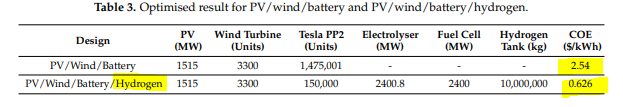

oophus Skrevet 12. januar 2021 Skrevet 12. januar 2021 Kahuna skrev (1 time siden): Hornsdale batteriets hovedoppgaver er frekvensstabilisering og 'load-shifting' inntil 3 timer. Det er ingenting i rapporten som diskuterer hvorvidt H2 kunne erstattet Hornsdale direkte. Les det du siterte. Jeg sier aldri at Hornsdale batteriet skal erstattes. Analysen ser på et system som inkluderer batterier hvor dette er billigst. Altså PV, Wind, Battery + Hydrogen. PV, Wind + Hydrogen er dyrere enn batterier for dette formålet. Men resultatet er altså at kombinasjonen av batterier+hydrogen er billigst av dem alle.
