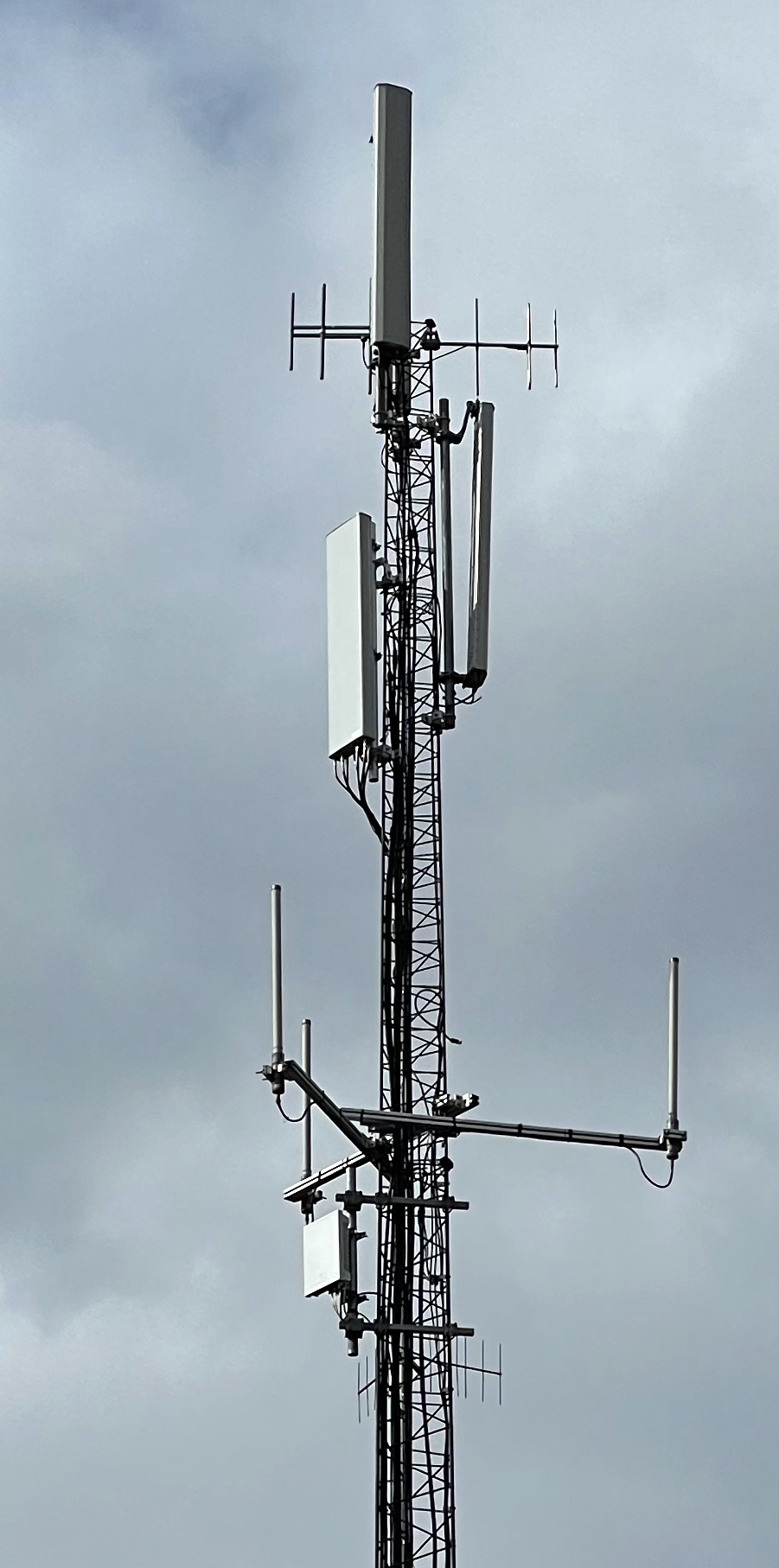

Det tok noen dager fra de monterte utstyr til det ble satt i drift og fungerte som det skulle her. Men nå går det unna - jeg får "kun" 1500/150 maks med iPhone 12 Pro. Du får ta en tur bort til den senderen de/du mener skal dekke området ditt og se hvordan det oppfører seg når du står med siktlinje rett mot antenna. NR-panelene til Telia er lette å kjenne igjen - eksempel vedlagt - det firkantede panelet nederst på masta:
Er det slik at det kun er N78 / midband mu-mimo-antenne i den firkanten, og den nye 4G-antennen lenger opp håndterer N28 DSS?
Ser ut som det ikke finnes slik antenne er kun parabol og de andre avlange antennene.
Men må si jeg be overrasket mellom tusenfryd og oslo ved bensinstasjon i området der virker ut som er mange antenner med ekstrent mye ledninger skulle tro det er 4x4 mimo eller slik. Du har ikke noe klage på med 1500 mbit men hvor rask det er på uninett eller steam har du testet det? Eller er kun på speedtest du får disse tallene? Opplasting hastigheten er vel kanskje omtrent som middels docsis 3.1 men alikevel er det utrolig at altibox og telenor er dårligere en dette.
Slik jeg har forstått det, går 2G900, 4G700/800/900/1800/2100/2600 og 5G700 på den store antenna - og 5G3600 på den lille.

LMH1 skrev (8 timer siden):
OK, da er det neppe noen 5G-tjenester tilgjengelig på den masta enda - og ser du ikke noe signal derfra så rimer det jo bra.

mandela skrev (2 minutter siden):
Det finnes områder hvor Telia ikke oppgraderer radiodelen med N78, men kun N28 DSS foreløpig.
Aha, det var jeg ikke klar over - er det områder der 3600-båndet brukes til andre ting? Da blir det jo ikke like svart/hvitt som det jeg skrev over - 700 MHz bor vel fint sammen med andre "lave" bånd i en kombinert antenne, men litt vanskeligere å se fullt så tydelig visuelt. Og finnsenderen.no har jo et visst etterslep (!) Vet jo heller ikke om LMH1 tester med en terminal som støtter 5G på bånd N28?
Vet ikke, kanskje det er områder uten særlig behov for N78, hvor et dobbel antenne oppsett ikke passer inn, prioriteringer osv.?
Vil 5G på 2,6 GHz båndet kunne "bo sammen med" de andre båndene i en oppgradert kombi-antenne, uten behov for ekstra antenne slik N78 har blitt installert som? Tenker da på frekvensauksjonen til høsten: https://www.nkom.no/aktuelt/5g-auksjon-i-september

mandela skrev (10 minutter siden):
Vet ikke, kanskje det er områder uten særlig behov for N78 eller hvor et dobbel antenne oppsett ikke passer inn?
Vil 2,6 GHz båndet kunne "bo sammen med" de andre båndene i en oppgradert kombi-antenne, uten behov for ekstra antenne slik N78 har blitt installert som? Tenker da på frekvensauksjonen til høsten: https://www.nkom.no/aktuelt/5g-auksjon-i-september
Det skjer allerede... 2600 har vært i bruk i snart 10 år.

mandela skrev (17 minutter siden):
Presiserte at jeg mente 5G på 2600.
Går fint, det også. Hvis ikke blir DSS en klønete affære.
Så DSS kan være tilgjengelig på alle LTE bånd og alt "lever" i samme kombi-antenne fra Ericsson? Hvilke andre bånd kan den ekstra antennen som brukes til N78 i dag brukes til?
Edit: Kan jo hende at det er ulike produkter som brukes på enkelte installasjoner: https://www.ericsson.com/en/portfolio/networks/ericsson-radio-system/radio

Ja på første. Usikker på andre.
