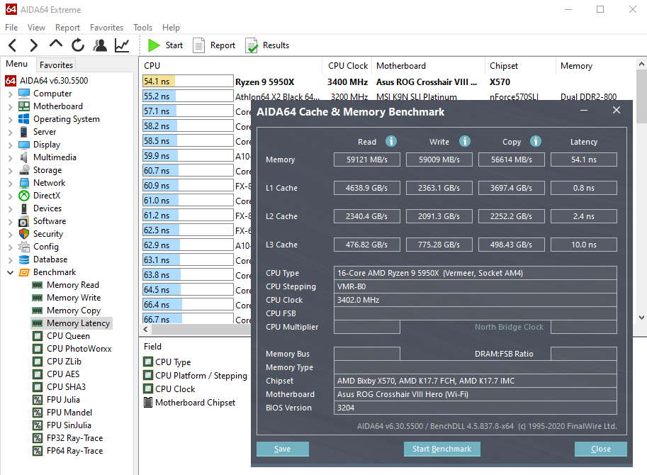

N o r e n g Skrevet 28. februar 2021 Skrevet 28. februar 2021 Ola Norman skrev (2 timer siden): I min testing så er det minimale forskjeller, men teoretisk så er T2 litt kjappere enn T1 GDM, pure T1 er seff å foretrekke. "T1 GDM enabled gives a few hundred mb/sec higher read/write numbers, but is 0.1-0.2 NS slower in latency compared to T2. (on average over multiple runs) " Alle Aida64 tall er tatt i safemode for å redusere windows "støy" (bloatware) Men har ikke testet forskjellen i noen spill da jeg tror vi er under "run to run variance". AIDA64 er en særdeles dårlig indikator for faktisk spillytelse. Det eneste det duger til er å sjekke om det ikke er åpenbare problemer med FCLK, minnetrening, eller sære timinger som skaper problemer. Det er en haug med timinger som ikke påvirker latency i AIDA64 som likevel har enorm påvirkning på spillytelse, og om man kjører stramme timinger på lavere minnefrekvens vil det være vesentlig raskere enn løse timinger på høy frekvens, selv i 1:1-modus. 1

Ola Norman Skrevet 28. februar 2021 Skrevet 28. februar 2021 N o r e n g skrev (1 time siden): AIDA64 er en særdeles dårlig indikator for faktisk spillytelse. Det eneste det duger til er å sjekke om det ikke er åpenbare problemer med FCLK, minnetrening, eller sære timinger som skaper problemer. Det er en haug med timinger som ikke påvirker latency i AIDA64 som likevel har enorm påvirkning på spillytelse, og om man kjører stramme timinger på lavere minnefrekvens vil det være vesentlig raskere enn løse timinger på høy frekvens, selv i 1:1-modus. Har du noen data for ytelse- tester der du har benchet forskjellen mellom T1 GDM og T2 på samme settings ellers, som du kan dele med oss andre ? Hva er det forresten du bruker til å sjekke ytelsen på ram ? Trur jeg spurte om dette tidligere da du hadde testet forskjellige setups, men fikk ikke noe svar..

N o r e n g Skrevet 28. februar 2021 Skrevet 28. februar 2021 (endret) Ola Norman skrev (2 timer siden): Har du noen data for ytelse- tester der du har benchet forskjellen mellom T1 GDM og T2 på samme settings ellers, som du kan dele med oss andre ? Hva er det forresten du bruker til å sjekke ytelsen på ram ? Trur jeg spurte om dette tidligere da du hadde testet forskjellige setups, men fikk ikke noe svar.. Jeg tar stort sett utgangspunkt i SotTR eller Time Spy for å se hvordan forskjellene slår ut. Geekbench 3 kan også slå ut, men der kan du bli lurt i forhold til spillytelse. Uansett er AIDA64 totalt misvisende Endret 28. februar 2021 av N o r e n g
Ola Norman Skrevet 28. februar 2021 Skrevet 28. februar 2021 (endret) N o r e n g skrev (1 time siden): Jeg tar stort sett utgangspunkt i SotTR eller Time Spy for å se hvordan forskjellene slår ut. Geekbench 3 kan også slå ut, men der kan du bli lurt i forhold til spillytelse. Uansett er AIDA64 totalt misvisende Så om jeg forstår deg rett så har du ingen data å vise til, annet enn "run to run variance" ? Såfremst du ikke har benchet flere 10talls runs i for eksempel sotTR med T2 vs T1 GDM med nøyaktige samme andre timings, med data du kan vise og/eller linke til ? Hva er din average/low fps med T2, over hvor mange runs ? Hva er din average/low fps med T1 GDM, over hvor mange runs ? På denne type testing så er også PBO CO ubrukelig da CPU klokkehastighet også kan påvirke resultatet ganske så mye. (veldig temp avhengig) Opplever også at sotTR i seg selv er ganske ustabilt da det kan være mye forskjell mellom run to run. (flere prosenter) En bench som jeg tror kan være bedre for testing av minne ytelse er "easy" (16gigs) eller "default" (32gigs) i dram calculator (basert på memtest som du bruker) da denne scalerer veldig bra med både timings og hastighet. Resultat er pluss minus typ 1-2%. Men fortsatt er dette for lite til å se en klar forskjell mellom T2 og T1 GDM i min testing, dvs også under forskjellene i run to run. Endret 28. februar 2021 av Ola Norman
N o r e n g Skrevet 28. februar 2021 Skrevet 28. februar 2021 Ola Norman skrev (4 timer siden): Så om jeg forstår deg rett så har du ingen data å vise til, annet enn "run to run variance" ? Såfremst du ikke har benchet flere 10talls runs i for eksempel sotTR med T2 vs T1 GDM med nøyaktige samme andre timings, med data du kan vise og/eller linke til ? Hva er din average/low fps med T2, over hvor mange runs ? Hva er din average/low fps med T1 GDM, over hvor mange runs ? På denne type testing så er også PBO CO ubrukelig da CPU klokkehastighet også kan påvirke resultatet ganske så mye. (veldig temp avhengig) Opplever også at sotTR i seg selv er ganske ustabilt da det kan være mye forskjell mellom run to run. (flere prosenter) En bench som jeg tror kan være bedre for testing av minne ytelse er "easy" (16gigs) eller "default" (32gigs) i dram calculator (basert på memtest som du bruker) da denne scalerer veldig bra med både timings og hastighet. Resultat er pluss minus typ 1-2%. Men fortsatt er dette for lite til å se en klar forskjell mellom T2 og T1 GDM i min testing, dvs også under forskjellene i run to run. Her er noen tester jeg gjorde i kveld i SotTR: 2T: 251/255/247 GDM: 254/251/251 AIDA64: 2T: 57806/55312/53.7 GDM: 58245/55434/54.2 1
Ola Norman Skrevet 1. mars 2021 Skrevet 1. mars 2021 (endret) I et forsøk på å få mer data på dette har jeg også kjørt noen tester Har gjort følgende: Static OC 4.4ghz allcore Bootet i windows safe mode Kjørt dram calc "default" benchmark som er basert på memtest, scaler veldig bra med timings og klokkehastighet/latency Samme minnesettings med eneste forskjell T2 og T1GDM T2: 194,81 193,23 193,40 193,50 192,87 193,36 Average = 193,52833 sekunder T1 GDM: 194,64 193,39 193,56 193,53 192,89 194,14 (outlier, ser bort ifra denne) 193,66 Average = 193,61166 sekunder Konklusjonen min so far er at T2 "vinner" men det er med så lite at det har ikke noe å si. Skal se om jeg får kjørt noen tester i SotTR imorgen, men static OC er er must her for å få minst mulig spredning.. Endret 1. mars 2021 av Ola Norman
