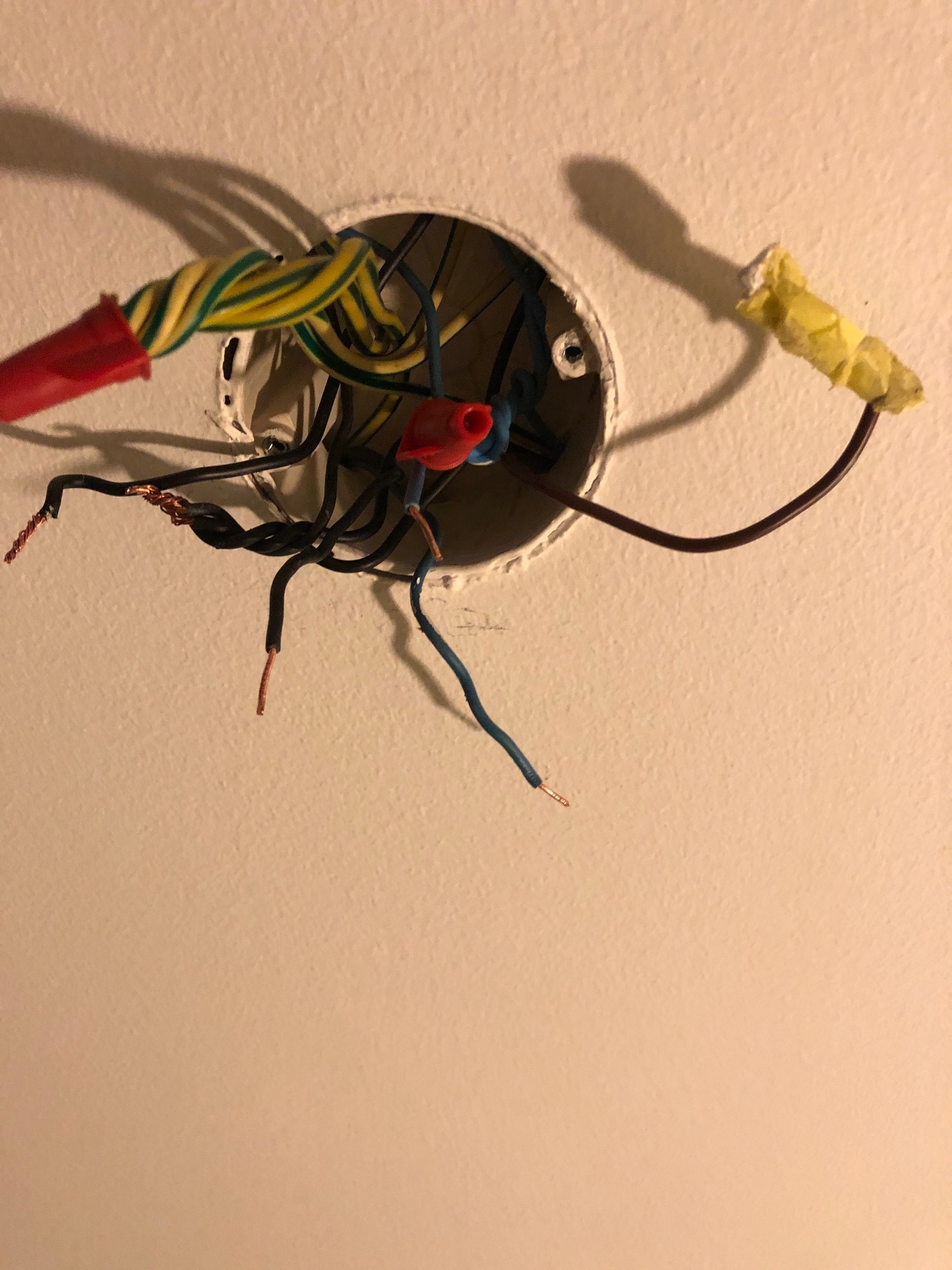

FrankHumle Skrevet 16. oktober 2020 Skrevet 16. oktober 2020 Jeg bor i leilighet i et gammelt blokk. Har akkurat pusset opp og firma som malte taket på kjøkkenet fjernet den gamle taklampa. Nå er det bare et hull igjen med en masse forskjellige ledninger og jeg aner ikke hvordan jeg kobler på den nye taklampa. Det er 5 stykk blå ledninger sammen, 5 stykk grønn/hvite ledninger sammen, 5 stykk sorte ledninger sammen og en brun ledning som var teipet. Jeg prøvde noen kombinasjoner i går kveld sammen med naboen min, men vi fekk det ikke til. Enten var det lys på lampa hele tiden og gikk ikke og slå av med bryteren eller så kom det verken strøm til lampa eller til kjøkkenet. Hvordan finner jeg egentlig ut hvilke ledninger som skal være til lampa?

Dubious Skrevet 16. oktober 2020 Skrevet 16. oktober 2020 (endret) Den brune som var teipet går til bryter Så kobler du den andre polen på lampen til den blå eller svarte ledningen, skal ikke ha noe å si hvilken Den grønne er jording Sikrest å få elektriker til å gjøre det når man er usikker, og det blir da lovlig.. Få elektrikeren til å sette på en sukkerbit, så kan du bytte selv i framtiden Sukkerbiten skal være på utsiden av lokket Endret 16. oktober 2020 av Dubious 2

Poutine Gravy Skrevet 16. oktober 2020 Skrevet 16. oktober 2020 KalleKanin skrev (3 timer siden): Her var det mye hobby, evt. veldig gammelt. Tror ikke elektrikere har spleiset kabler slit de siste x antall årene. Så jeg ville tilkalt en elektriker. (Dette må du etter reglene uansett gjøre, siden det ikke er en sukkerbit koblet opp som du kan bruke.) Bare gammelt. Torix vrihylse er ikke noe man bruker lengre. Bytt de ut med Wago. Det var vanlig å bruke takpunkt som koblingspunkt før, har sett mye værre enn dette. P.g.a. temperatur og strømføringsevne unngår vi å bruke takpunkt som koblingspunkt i dag. Som nevnt er brun i dette tilfelle bryterledning. Gul/grønn er jording, blå og sort er fase ledere. Koble brun og blå til lampen vil normalt fungere hvis ikke de har brytning av den blå lederen. Det er gjort mye rart i gamle dager 2
LtdEdFred Skrevet 16. oktober 2020 Skrevet 16. oktober 2020 Siden du lefler litt med strøm i blant vil jeg anbefale å gå til innkjøp av et multimeter så du kan måle spenningen. Et fra Biltema til noen hundrelapper bør holde lenge. Få en medhjelper til å skru av og på bryteren og så ser du mellom hvilke ledere du har 230V med bryteren på og rundt 100 med bryteren av. Det kan bli litt vanskelig å finne ut av om det var en eller flere torix som nå mangler i takpunktet ditt. Da er et multimeter uunnværlig.
Poutine Gravy Skrevet 17. oktober 2020 Skrevet 17. oktober 2020 LtdEdFred skrev (8 timer siden): Få en medhjelper til å skru av og på bryteren og så ser du mellom hvilke ledere du har 230V med bryteren på og rundt 100 med bryteren av. Hæ? 100 med bryteren er av??? Sort inn og brun ut på bryteren, da skal det være 230V mellom brun og blå når bryteren er på, NULL VOLT når bryteren er AV. Det er bare å åpne bryteren og sjekke hva som går inn og ut, nappe litt i lederene for å sjekke at de går direkte opp til lampepunktet.
Revolution Skrevet 17. oktober 2020 Skrevet 17. oktober 2020 (endret) LtdEdFred skrev (9 timer siden): Siden du lefler litt med strøm i blant vil jeg anbefale å gå til innkjøp av et multimeter så du kan måle spenningen. Et fra Biltema til noen hundrelapper bør holde lenge. Få en medhjelper til å skru av og på bryteren og så ser du mellom hvilke ledere du har 230V med bryteren på og rundt 100 med bryteren av. Det kan bli litt vanskelig å finne ut av om det var en eller flere torix som nå mangler i takpunktet ditt. Da er et multimeter uunnværlig. Tidenes verste tips. Jobb aldri med spenning på! Riktig bruk av multimeter krever også opplæring for at det skal være trygt. Endret 17. oktober 2020 av Revolution 3

LtdEdFred Skrevet 17. oktober 2020 Skrevet 17. oktober 2020 6 hours ago, DiskusDød said: Hæ? 100 med bryteren er av??? Sort inn og brun ut på bryteren, da skal det være 230V mellom brun og blå når bryteren er på, NULL VOLT når bryteren er AV. Det er bare å åpne bryteren og sjekke hva som går inn og ut, nappe litt i lederene for å sjekke at de går direkte opp til lampepunktet. Da trekker jeg det tilbake. Er det mellom jord og fas du får et sted mellom 100 og 130V da? Det har tydeligvis blitt for lenge siden jeg kunne dette. 4 hours ago, Revolution said: Tidenes verste tips. Jobb aldri med spenning på! Riktig bruk av multimeter krever også opplæring for at det skal være trygt. Kunne nok snekra en liten liste til deg med verre tips, men det får være din mening. Jeg ba han ikke koble med strøm på, men måle med et instrument som har som hovedoppgave å fortelle deg om noe er spenningssatt eller ei.
Revolution Skrevet 17. oktober 2020 Skrevet 17. oktober 2020 Ja, men det finnes ingen trygg måte å måle disse tingene for en lekmann på. Om det var en elektriker som målte (som jeg er) hadde det vært noe annet. 2
Poutine Gravy Skrevet 17. oktober 2020 Skrevet 17. oktober 2020 LtdEdFred skrev (2 timer siden): Da trekker jeg det tilbake. Er det mellom jord og fas du får et sted mellom 100 og 130V da? Det har tydeligvis blitt for lenge siden jeg kunne dette. På TN anlegg måler du 230 V mellom jord og fase, 0 V mellom N leder og jord. IT anlegg måler du normalt mellom 115 og 130 V. Men på eldre anlegg uten jordfeilbrytere kan det kan være en jordfeil i huset eller utenfor og da får man helt andre resultater. Var innom et hus denne uken der jeg målte 0 V mellom jord og den ene fasen og 236 V mellom de andre fasene og jord. Det er jordfeil i nabolaget, ikke i huset jeg jobbet.
