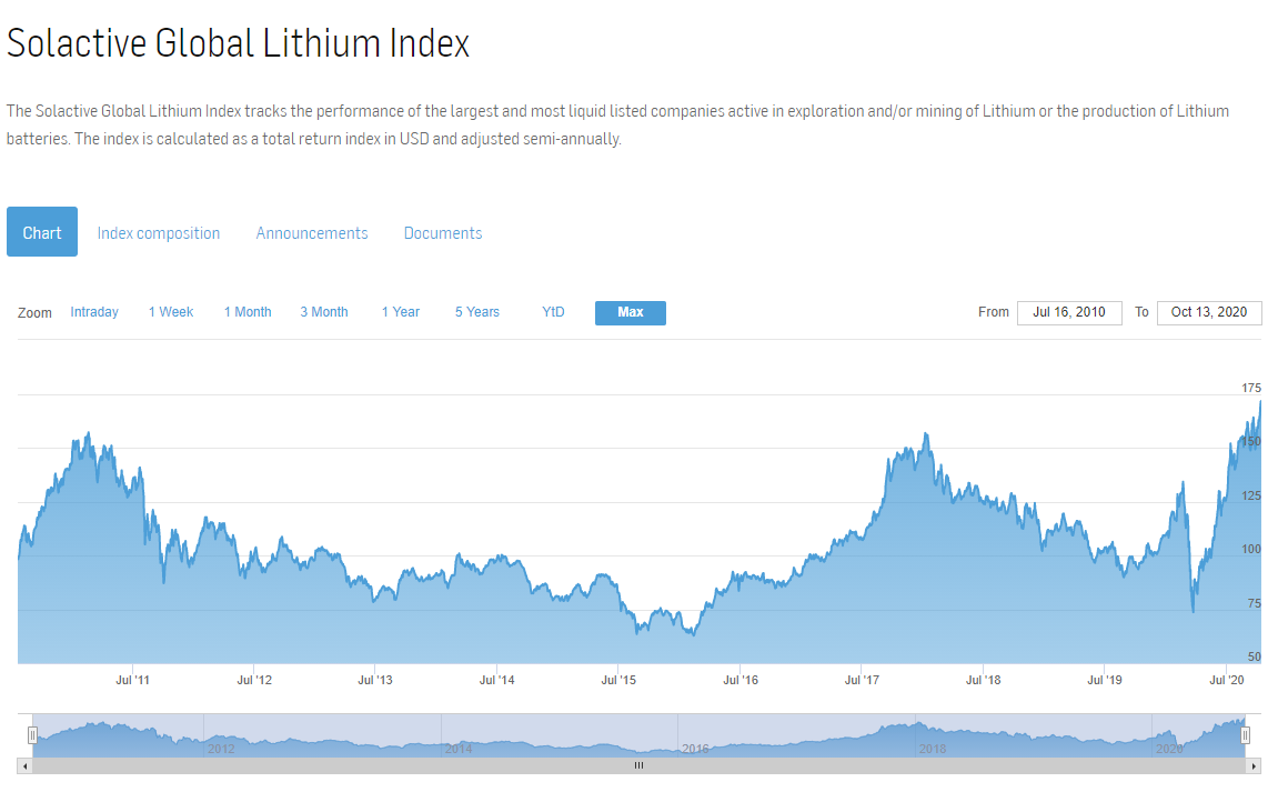

Sturle S skrev (19 minutter siden):
Prov på at råmateriale er tilgjengeleg.
Omvendt. Det er bevis på at tilgangen til råmateriale vil møte problemer, og at Tesla ser at de blir underprioritert nå som større OEM's som faktisk betaler regningene sine til tide får en bedre kølapp hos underleverandørene.
Denne går litt imot argumentene om at Litium er lett tilgjengelig. Den er lett tilgjengelig i 99,5% ren form. Problemet er hva de 0.5% inneholder, ettersom mye av det ikke kan utnyttes i batterier.
