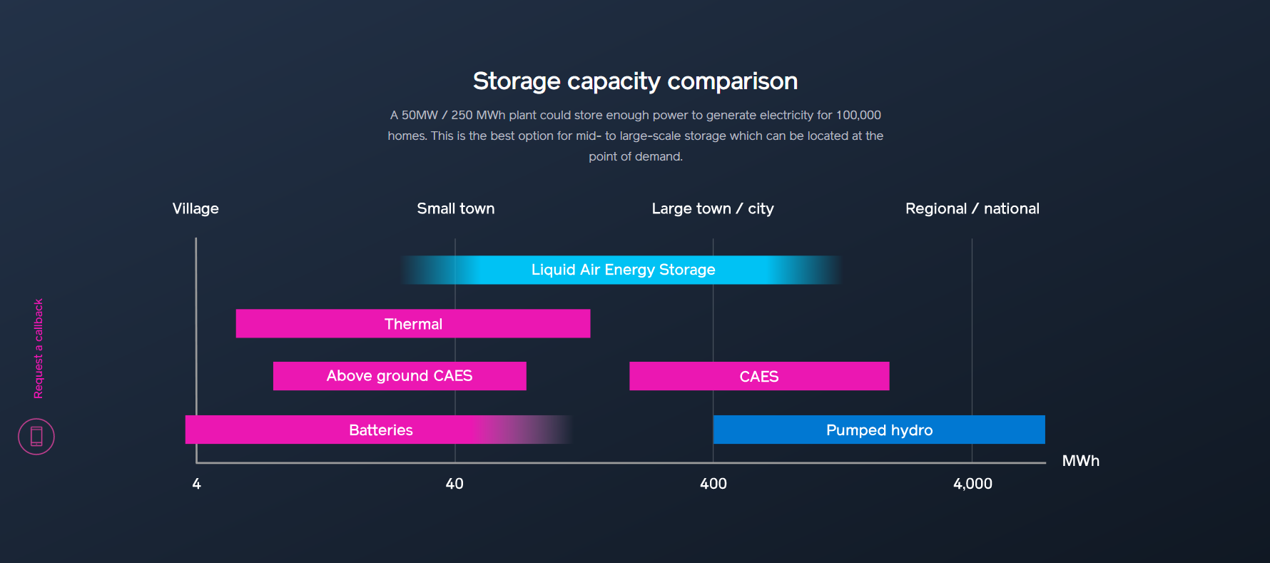

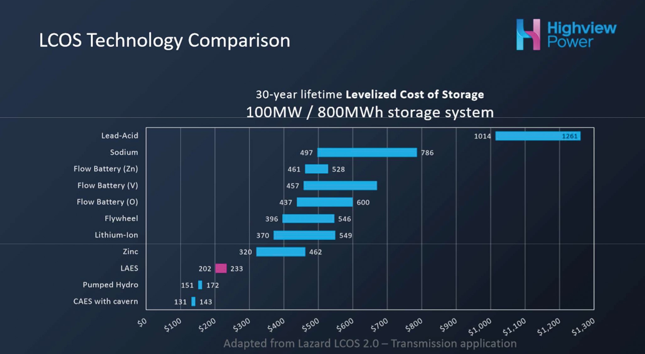

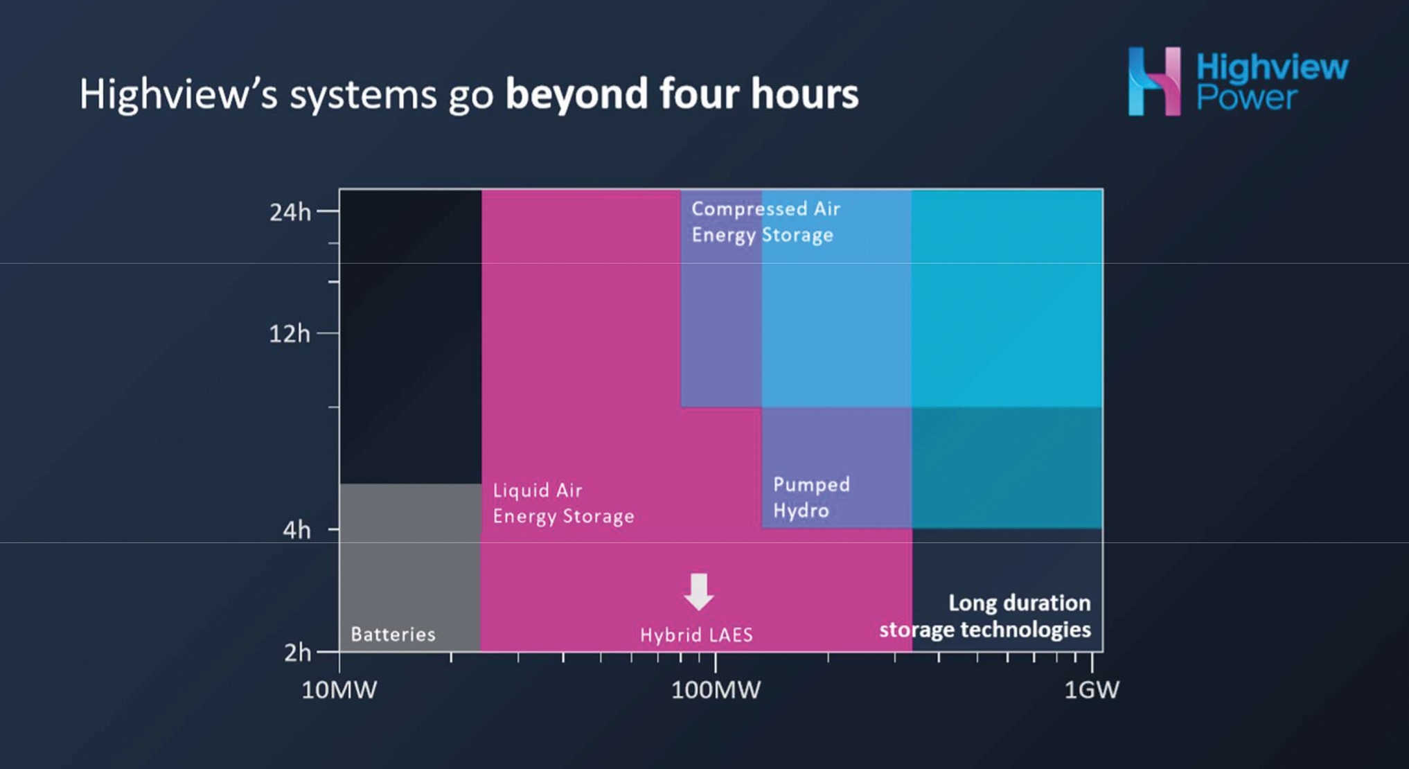

oophus Skrevet 30. september 2020 Skrevet 30. september 2020 (endret) Simen1 skrev (46 minutter siden): Dette har vi jo vært gjennom ørten ganger før og du later til å ha hatt lukkede øyne og øre hver gang. Til glede for nye lesere er det snakk om to lagringsmetoder: 1. Varmelager der forbrukspunktene av varme er (og tilsvarende for kulde), + litt batterier til elektriske anvendelser 2. Flytende luft for grid storage. Vis skjult innhold https://theconversation.com/the-missing-link-why-australia-needs-energy-storage-10846 3. Styrking av langtrekkende kraftnett slik at man kan skyfle energien rundt bedre i tråd med lokale variasjoner i vindforhold, solforhold osv. 4. Tilpasning av forbruksmønster (f.eks lade elbilen når sola skinner) Hvorfor skulle lagring på hydrogen ekskludere noen av disse andre formene for lagring? Problemet med dem er at de ikke løser en 100% sirkulær og fornybar løsning på problemet. Den når du ikke uten hydrogen, dog det er ingen som sier at man skal slutte å bruke andre energilagringssystemer selv om de snakker for hydrogen. Jeg har jo sagt det flere ganger også, at om du bare gadd å lese et av mange hydrogenstrategier, så vil du legge merke til at de i stor grad er strategier for å løse fremtidens modellering av energi, med nye former for energiproduksjon. Midler og investeringer vil inkluderes i generell elektrifikasjon og ønsket økt utnyttelse av varmepumper f.eks er inkludert. Det er også satsninger på batterier, vindparker, solparker, hydrokraft og alt som du egentlig støtter. Men siden strategiene involverer hydrogen så gidder du ikke lese dem? Som sagt er inkluderingen av hydrogen påtvunget. Vi har allerede et stort problem med å erstatte 70,000,000 ton med grå hydrogen til grønt hydrogen. Veien for å få grønt hydrogen billigst mulig inkluderer andre segmenter, og det å få grønt hydrogen billigst mulig gjør at man kan nå en 100% fornybar og sirkulær løsning. Det gjør du IKKE om du kun fokuserer deg på flytende luft batterier, f.eks, eller det at vi skal lade elbiler om natten. Dog det betyr som sagt IKKE at man ikke skal forske på alternative lagringsmetoder. Det er jo DERFOR man legger av et budsjett for slikt gjennom slike strategier - som du NEKTER å lese. Det er på tide å slippe opp forrakten for hydrogen, og faktisk innrømme at man ikke klarer seg uten. Problemet herfra er hvor den lønner seg å bruke, mot hvor den ikke skal brukes. EDIT: Jeg spør altså igjen: Hvilken modellering for fremtidens kraftnett med 100% RE kan du finne som ikke inkluderer hydrogen som en av mange løsninger? Endret 30. september 2020 av oophus3do
