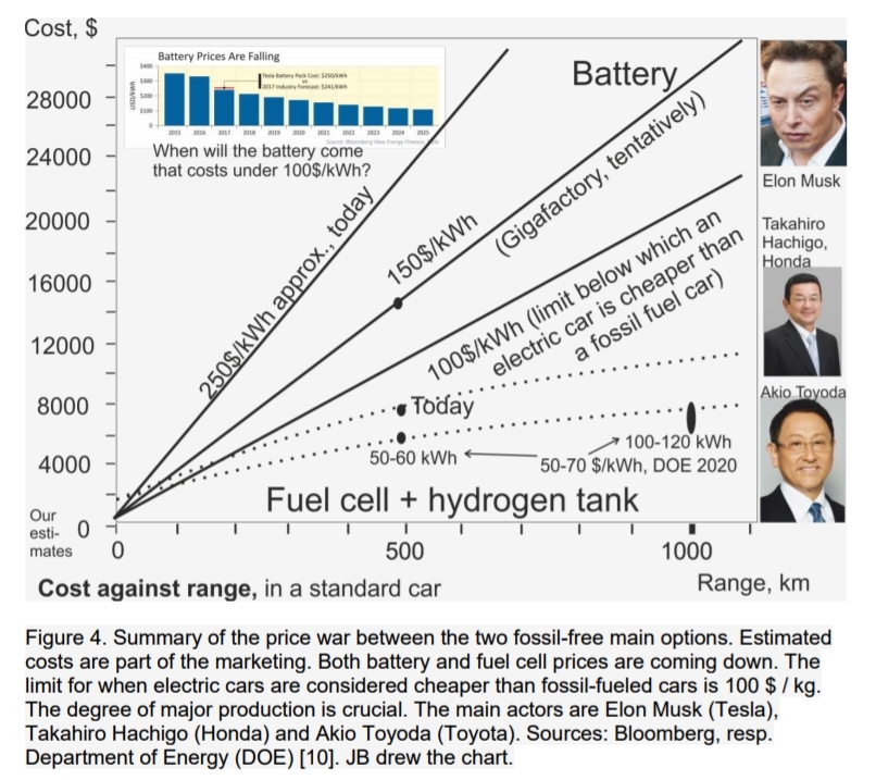

Sturle S Skrevet 29. september 2020 Skrevet 29. september 2020 (endret) 39 minutes ago, gamlefar said: Når man passerer en viss rekkevidde, så er brenselceller + tanker billigere enn elbiler. I et stort kjøretøy som dette ønsker man selvsagt en kurant rekkevidde, og da blir elbiler mer kostbar å produsere. Men det krever tilstrekkelig antall i produksjon, noe vi ikke vil se med det første pga for få fyllestasjoner. Er denne grafen frå 2009? No har Tesla forklart korleis dei skal få prisen under 50 USD/kWh og det fyrste produksjonsutstyret er på plass. Brenselceller + tank kostar langt over det der, so då er det i so fall snakk om Planar™. Eit hydrogendrive køyrety kostar meir enn køyrety som går på både bensin, diesel og batteri, so grafen skildrar ikkje dagens situasjon i det heile. Apropos fyllestasjonar – talet på fyllestasjonar i Europa gjekk ikkje opp då Tyskland opna sin 86. Ein stasjon har tydelegvis vorte nedlagd i eit anna land omlag samstundes. Danmark hadde dekka heile landet med fyllestasjonar, men då gjekk talet på hydrogenbilar ned. Ingenting tyder på at fleire fyllestasjonar i Tyskland har medført fleire hydrogenbilar på vegen der heller. Sidan H2.info deler informasjon om kor mykje stasjonane vert brukt, kan vi sjå at den siste timen er det fyllt 3,15 kg hydrogen i heile Europa. Det var for 54 minutt sidan. Endret 29. september 2020 av Sturle S 2 1

Espen Hugaas Andersen Skrevet 29. september 2020 Skrevet 29. september 2020 (endret) Hvis man ser litt nøye på den grafen så gir den jo faktisk ingen mening. 500 km rekkevidde krever 50-60 kWh, utifra grafen. Linjen for $100/kWh skal da krysse gjennom punktet 500 km og $5000-$6000. Men den ligger jo faktisk mye høyere. Tror nok ikke kilden for grafen er spesielt god. Underteksten har også en skrivefeil "100 $/kg" i stedet for "100 $/kWh". Endret 29. september 2020 av Espen Hugaas Andersen 3 2
gamlefar Skrevet 29. september 2020 Skrevet 29. september 2020 Det er mer interessant hva f.eks Hyundai som produserer både elbiler og hydrogenbiler uttaler. Men grafen stemmer allikevel greit i forhold til kWh priser. Selv med batteripris på 80 kWh, så ligger det godt over man kan få til med hydrogen nå.

oophus Skrevet 29. september 2020 Skrevet 29. september 2020 Espen Hugaas Andersen skrev (15 minutter siden): Hvis man ser litt nøye på den grafen så gir den jo faktisk ingen mening. 500 km rekkevidde krever 50-60 kWh, utifra grafen. Linjen for $100/kWh skal da krysse gjennom punktet 500 km og $5000-$6000. Men den ligger jo faktisk mye høyere. Tror nok ikke kilden for grafen er spesielt god. Underteksten har også en skrivefeil "100 $/kg" i stedet for "100 $/kWh". Regn på det selv da isåfall? Ved 500k units i året, så antar OEM's at brenselceller koster ca $40/kW, H2-tanker koster $14.75/kWh. Samt batteriene i dette tilfellet på $50/kWh. Du vil se at man har et kryssningspunkt der H2-PHEV blir billigere enn BEV jo mer energi man trenger i sitt energilager, spesielt om man fordrer at brenselcellen faktisk utnyttes som en rekkeviddeforlenger, og ikke er den som skal stå for hestekrefter. F.eks for en BEV med 80kWh batteri, så vil jeg tenke meg at tilsvarende H2-PHEV er en bil med 16kWh batteri + H2 tanker for å lagre 64kWh + brenselceller for å vedlikeholde batteriet litt over snitt-forbruk. Altså 30-40 kW. Rent kost-messig, så vil batteriet i en BEV koste 36k. Samme utstyr for H2-PHEV koster 33k. Altså 3k for å skalere opp H2 lagring, eller mer celler i brenselcellen om man vil. Eventuelt mer støydemping osv. Altså er kryssningspunktet allerede her, dog personlig trur jeg ikke man trenger rekkeviddeforlengere til denne bruken. Jeg trur man helst burde se biler som trenger 100kWh lager + før det gir særlig mening å inkludere en rekkeviddeforlenger.

Espen Hugaas Andersen Skrevet 29. september 2020 Skrevet 29. september 2020 (endret) 16 minutes ago, oophus3do said: Regn på det selv da isåfall? Ved 500k units i året, så antar OEM's at brenselceller koster ca $40/kW, H2-tanker koster $14.75/kWh. Samt batteriene i dette tilfellet på $50/kWh. Du vil se at man har et kryssningspunkt der H2-PHEV blir billigere enn BEV jo mer energi man trenger i sitt energilager, spesielt om man fordrer at brenselcellen faktisk utnyttes som en rekkeviddeforlenger, og ikke er den som skal stå for hestekrefter. F.eks for en BEV med 80kWh batteri, så vil jeg tenke meg at tilsvarende H2-PHEV er en bil med 16kWh batteri + H2 tanker for å lagre 64kWh + brenselceller for å vedlikeholde batteriet litt over snitt-forbruk. Altså 30-40 kW. Rent kost-messig, så vil batteriet i en BEV koste 36k. Samme utstyr for H2-PHEV koster 33k. Altså 3k for å skalere opp H2 lagring, eller mer celler i brenselcellen om man vil. Eventuelt mer støydemping osv. Altså er kryssningspunktet allerede her, dog personlig trur jeg ikke man trenger rekkeviddeforlengere til denne bruken. Jeg trur man helst burde se biler som trenger 100kWh lager + før det gir særlig mening å inkludere en rekkeviddeforlenger. Betviler ikke at det vil være et kryssningspunkt, men det er såpass høyt at det ikke er spesielt relevant. Om vi antar batterier til $50/kWh, brenselceller til $40/kW og H2 tanker til $15/kWh, og så antar en brenselcelle på 60 kW, så blir kryssningspunktet: ($40/kWh x 60 kWh) / ($50/kWh - $15/kWh) = 68,6 kWh Med 7 WLTP-km per kWh blir da krysningspunktet ved 480 km WLTP rekkevidde. Altså biler med inntil 480 km WLTP rekkevidde vil være billigere i innkjøp med batterier. I tillegg kommer de mye høyere driftskostnadene ved hydrogen. Man betaler effektivt over 4 kr/kWh, der man med elbil kan lade hjemme til 1 kr/kWh. Endret 29. september 2020 av Espen Hugaas Andersen 1 5
oophus Skrevet 29. september 2020 Skrevet 29. september 2020 Espen Hugaas Andersen skrev (1 minutt siden): Betviler ikke at det vil være et kryssningspunkt, men det er såpass høyt at det ikke er spesielt relevant. Om vi antar batterier til $50/kWh, brenselceller til $40/kW og H2 tanker til $15/kWh, og så antar en brenselcelle på 60 kW, så blir kryssningspunktet: ($40/kWh x 60 kWh) / ($50/kWh - $15/kWh) = 68,6 kWh Med 7 WLTP-km per kWh blir da krysningspunktet ved 480 km WLTP rekkevidde. Altså biler med inntil 480 km WLTP rekkevidde vil være billigere i innkjøp med batterier. I tillegg kommer de mye høyere driftskostnadene ved hydrogen. Man betaler effektivt over 4 kr/kWh, der man med elbil kan lade hjemme til 1 kr/kWh. Det fordrer at du klarer å få 480km rekkevidde på 68,6kWh. På en sedan så gir det null mening med en rekkeviddeforlenger, som jeg har sagt tidligere, mens for kassebiler og diverse klasser av lastebiler, så kan det kjapt gi mening å erstatte batterier med energi lagret i H2 tanker. Først da kan man oppnå 480 km rekkevidde, med 100% nyttelast. Et godt eksempel vil være bobiler når det gjelder oss normale forbrukere, i tillegg til arbeidsbiler som jobber off-grid ofte. F.eks anleggsarbeidere, steinarbeidere og den slags. 50øre/kWh fordrer hydrogen til ca 2.5-3kr/kWh. Altså helt i orden mot snittet av prisingen mot hurtiglading, spesielt i utlandet - og spesielt om man tar inn et tidsaspekt og tillegger denne en verdi også. Det å lade hjemme kan man fint gjøre med en H2-PHEV, så der får man energi for 1kr/kWh. Det eneste som gir mening for personbilene er å tilby både og, der man kun erstatter hurtigladingsbehovet fra DC stolpene til H2-stasjonene.

Espen Hugaas Andersen Skrevet 29. september 2020 Skrevet 29. september 2020 2 minutes ago, sverreb said: Du antar altså 143Wh/km. Da går du ut i fra en liten og veldig strømlinjeformet bil, ikke akkurat primærkandidat for dette regnestykket. Regn heller på varebiler, små (og store lasstebiler) pickuper o.l. Forøvrig virker US$50/KWh som om det er tatt ut fra løse luften. Vi er ikke i nærheten av dette. Tesla er på omkring $100/kWh og forventer 50% reduksjon med nyeste batteriteknologi. Tesla er nok mye nærmere produksjon på 500k per år av den nye batteriteknologien enn det brenselcellebilene er, for å si det slik. 1 2
sverreb Skrevet 29. september 2020 Skrevet 29. september 2020 1 minute ago, Espen Hugaas Andersen said: Tesla er på omkring $100/kWh og forventer 50% reduksjon med nyeste batteriteknologi. Tesla er nok mye nærmere produksjon på 500k per år av den nye batteriteknologien enn det brenselcellebilene er, for å si det slik. Tesla sier mye rart, mye av det har vist seg å ikke holde. Hverken du eller jeg har mulighet til å se hva de faktisk betaler for batterier. FInn en bedre kilde.
oophus Skrevet 29. september 2020 Skrevet 29. september 2020 (endret) Espen Hugaas Andersen skrev (8 minutter siden): Tesla er på omkring $100/kWh og forventer 50% reduksjon med nyeste batteriteknologi. Tesla er nok mye nærmere produksjon på 500k per år av den nye batteriteknologien enn det brenselcellebilene er, for å si det slik. For noe tøys. Brenselceller er ikke avhengig av personbiler. De samme brenselcellene utnyttes i alle segmenter, inkludert hydrogen-gaffeltrucker og backup generatorer. Alle OEM's for brenselceller er nå i full sving for å være tidlig ute på markedet med stor nok tilbud for en etterspørsel de ser vokser i stort tempo. 500k units i året nåes kjappere enn hva man tidligere satte to streker under svaret på, der dette var etter 2025. Nå virker det til at man kan være der allerede i overgangen av 2021-2022. Når de nå starter å se på automatikk for produksjonslinjer så virker det som om de klarer å finne ekstra kapasitet per volum også, og det ligner litt det NEL nylig annonserte angående sin 1GW fabrikk for elektrolysører. Den ble plutselig 2GW stor, pga de fant ut nå underveis at ting kan gjøres betydelig mer effektivt enn de forespeilet. Nå har vi nylig fått bekreftet at vi i Norge skal produsere brenselceller vi også, for martiimt storskala på over 1MW i størrelse. Midt i prikk for AP's beskjed. Når O&G inntektene forsvinner, så må vi diversifisere oss ut i flere retninger. Vi må finne flere segmenter og industrier og bli større på, og industrien for eksport burde passe oss med vår vannkraft. Vi burde bli best på aluminium, brenselceller, elektrolyse, batterier, H2-lagring, og alt som fordres stor vekst inn mot 2050. Om vi feiler her, så sender vi våre barne-barn inn i et liv som våre forforeldre slet med å få oss ut av. Endret 29. september 2020 av oophus3do
