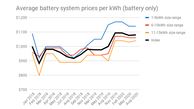

Et alternativ som du ikke tar hensyn til er virituelle kraftverk. Et eksempel er et Tesla-system i Australia med 1000+ stk Powerwall: https://cleantechnica.com/2020/04/08/tesla-virtual-power-plant-in-australia-outperforms-expectations/
Her installerer nettleverandøren batterier ute hos kundene enten gratis eller til redusert pris, og så styres disse over nettverk til å respondere i forhold til nettets behov.
Per kWh er det så klart dyrere med små batterier plassert ute hos kundene, men her er det fordeler og ulemper. En fordel er at kundene kan da være med på å dekke kostnaden, ettersom de også får fordeler som redusert strømregning og kanskje nødstrøm. En annen fordel er at man ikke trenger å bygge en fasilitet for batteriene, så man sparer litt penger der. En tredje fordel er at det kan gi svært god granularitet i kontrollen. Om man har en Powerwall jevnt fordelt på hver f.eks femte husstand, så vil det som regel være null utfordringer i forhold til lading/utlading av powerwallen. Trenger man å tilføre energi, så går energien til naboene, mens om man trenger å lade, så er det nesten garantert nok ledig kapasitet til en powerwall, over fem husstander. Dette kan være en utfording med større batteripakker.
Jeg tenker det optimale er en miks av forskjellige batterier plassert forskjellige steder.

Espen Hugaas Andersen skrev (1 minutt siden):
Et alernativ som du ikke tar hensyn til er virituelle kraftverk. Et eksempel er et Tesla-system i Australia med 1000+ stk Powerwall: https://cleantechnica.com/2020/04/08/tesla-virtual-power-plant-in-australia-outperforms-expectations/
Problemet er at det ser ikke ut til at prisen faller, den går heller opp.
Hadde man samlet alle husstandene i gaten, for å lage et felles system for alle, så får man jo ned kostnadene på en bedre måte. I tillegg så kan et fellesskap hjelpe hverandre, nå som husene ikke akkurat er bygget med PV som prioritet.
Husker der jeg vokste opp f.eks i barndommen, så var annenhver hus med øst/vestvendt og nord/sørvendt tak. Det vil isåfall bety at kun 50% ville ha invistert i dette, om man lar det kun gå per husstand. Om man samler alle, og lager et felles system så får man nok en høyere eierandel og mer kjøpekraft per gate.
