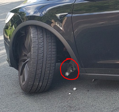

De tilfellene jeg har hørt om for noen år siden er i lav hastighet med mye rattutslag. Det samme ser ut til å være tilfelle på det linkede bildet. Som regel er det svært lite skader utover bærearmen. Kanskje 5000 kr for reperasjonen.
(Men når jeg ser litt nærmere mener jeg at jeg ser antydninger til ganske dype skader på dekket, som kan tyde på at det ikke er snakk om defekt del, men kollisjonsskade.)

Espen Hugaas Andersen skrev (7 minutter siden):
Da ser du noe annet enn det jeg ser. Samt for de som har opplevd dette i fart, så fyker dekket inni der opp og ned og knuser alt i nærheten. Så det blir nok mer enn 5000 kr for reparasjoner, siden mange av bildene som kommer fra disse, er fra skrapen.

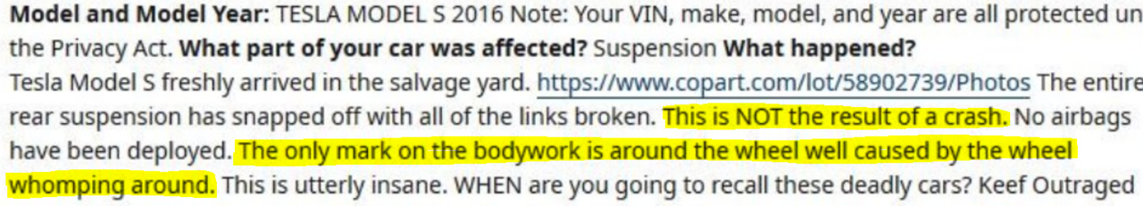

Du fikk kilde nå nettopp med en ukes gammel bil? Hvis dette kan skje i lav fart, så kan det selvfølgelig skje i høy fart i tillegg.
Men Whompywheels hashtaggen gir deg nok av resultater å kikke på. Første og siste jeg fant nå:

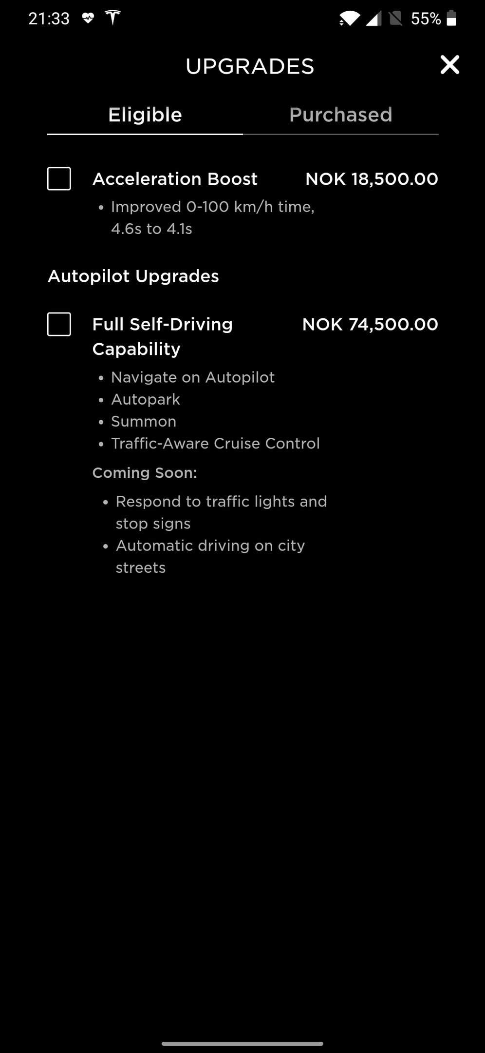

Kan trimme Teslan min på lovlig vis. Må dog betale Tesla en del for dette.
Dette kan jo og ha noe grunn for at de stopper hjemmetrimming. Pluss at det å tukle med softwaren på bilen kan gå ut over sikkerhet.
Se videoen.
Jeg har da aldri benektet at det skjer ulykker. Kanskje sjåføren sovnet? Uansett har det ingenting med defekte deler å gjøre.
18 høvdinger for å bruke knapt dobbel så lang tid på 0-100, som Suzuki leverte gratis, pluss gratis software... Jeg er ikke ensidig imponert. Og disse 18 høvdingene har ingenting med avgifter å gjøre, bilen var avgiftsfri i utgangspunktet. Dette er 18 høvdinger rett i Elons lomme, kun fordi han er en grådig baby.

Espen Hugaas Andersen skrev (1 minutt siden):
Jeg gav deg en hashtag å lese deg opp på. Du klarer ikke å bortforklare dem alle sammen, som alle sammen viser lignende skader og forløp. Dette er et problem som har eksistert i alt for mange år nå, og Tesla er nå kjent for å bruke dårlige metaller for enkelte oppgaver. Det samme så vi jo med batteripakke skandalen også, som hadde materiale som ble analysert av en tredjepart med konklusjoner som skulle stoppet enhver bil å bli lansert. Den ble alikavell lansert, med ord som "or we're fucked!" fra Elon i en mail-samtale.
