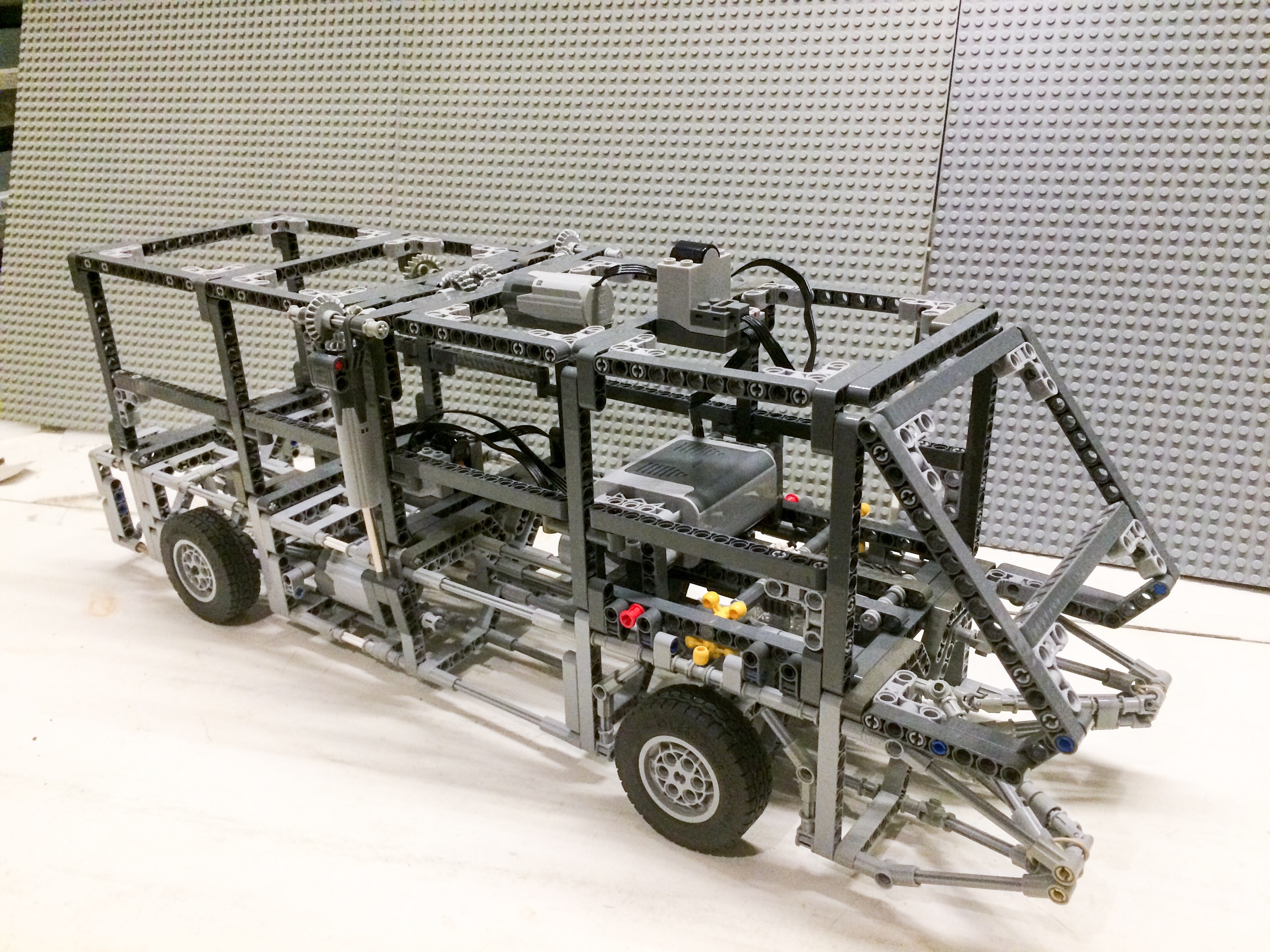

Som bobil mister Du intet i forhold til dagens om det møbeleres «rett» men joda du mister dette bagasjerom:
Hva angår båtfunksjon så er skrog-form alltid et kompromiss. Ved å gjøre som i LEGO modell over er katamaraneigenskapene i behold, => noe seil kan settes.
Du vil få ca samme aksjonsradius med 2 000 kg batterier i steden for 20 000 kg. Som eg har påpekt ville bringe prisen noe opp.
