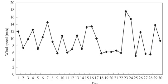

oophus Skrevet 19. august 2020 Skrevet 19. august 2020 Simen1 skrev (1 minutt siden): Occams Razor.. Du drar inn en hel del antagelser om antall dager med lav til middels vindstyrke som du neppe vet noe sikkert om. Jeg valgte bevisst å unngå å blande inn flere antagelser enn nødvendig. Derfor regnet jeg på et vindkraftverk der det enten blåser perfekt eller ikke blåser i det hele tatt. Aldri noen mellomting eller orkan. Der man plasserer vindkraftverk er som regel områder med god og stabil vind. Dager med helt vindstille forekommer, men det er mer et unntak stort sett når man ser på produksjonen totalt sett gjennom et år. Snittet vil altså som illustrert her og målt ved en plass over 30 dager være rundt 9-10 m/s. Og for de dagene det er 0 m/s så finner du dager med 20 m/s. Et kraftverk på 200MW vil takle de dårlige dagene mye bedre når eksportmuligheten ut kabelen er 45MW, og metningsprosenten vil selvfølgelig være betydelig forbedret. Når man snakker om effektivitet, og det å gjøre alt mer effektivit så må da det inkludere måten vi produserer strøm på?

Simen1 Skrevet 19. august 2020 Skrevet 19. august 2020 (endret) oophus3do skrev (26 minutter siden): Et kraftverk på 200MW vil takle de dårlige dagene mye bedre når eksportmuligheten ut kabelen er 45MW, og metningsprosenten vil selvfølgelig være betydelig forbedret. Da lager jeg ennå et scenarie basert på det: Scenarie E: Raggovidda utvides fra 45 MW for å øke utnyttelsesgraden fra 50%. Hvor mye utvidelse som er lønnsomt kan jo diskuteres og finregnes på. Som et relatert prosjekt kan man også regne på om det lønner seg å bruke overskuddskapasiteten til noe. Helt fritenkende eksempel: Hvis man dobler til 90 MW og det fører til at utnyttelsesgraden av kraftlinja stiger til 70% (fra et snitt på 22,5 MW til et snitt på 31,5 MW), så kan man potensielt få dager med opp til 45 MW overproduksjon. Gjennomsnittlig overproduksjon blir i dette tenkte eksemplet 45 - 31,5 = 13,5 MW. Som altså svinger fra 0 til 45 MW. Jeg har full forståelse for at det river litt i den norske nøktnere folkesjela å foreslå å fyre dette for kråkene, men stikker vi fingeren i jorda er det ikke opplagt at det er økonomisk lønnsomt å gjøre noe annet med denne overskuddskrafta. Trekker vi eksemplet ennå lengre og dobler en gang til, til 180 MW og oppnår 90% kapasitetsutnyttelse av kraftkabelen på 45 MW, så får vi altså et gjennomsnittlig overskudd på hele 49,5 MW, som potensielt varierer mellom 0 og 135 MW. Så kan vi regne på om det er lønnsomt å ikke fyre overskuddet for kråka. Eller om man skal gå for noen av de andre scenariene eller et blandings-scenarie. Og bare for å dra inn Occams Razor igjen, så har vi ennå ikke nevnt at forbruket i andre enden av kraftlinja ikke nødvendigvis har en etterspørsel som er konstant 45 MW. Jeg vet heller ingenting om hvordan etterspørselen der svinger med vindstryken, eller samspillet med vannkraft, import osv. Det er nok veldig mange faktorer å ta hensyn til og mange ulike måter å løse det på. Jo mer jeg regner og ressonerer over dette jo mer ser jeg viktigheten av å kombinere mange ting med ulike egenskaper, kapasiteter osv. Eller med andre ord: Jeg blir bare mer og mer overbevist om at det ikke finnes en universalløsning. Endret 19. august 2020 av Simen1 2 1
