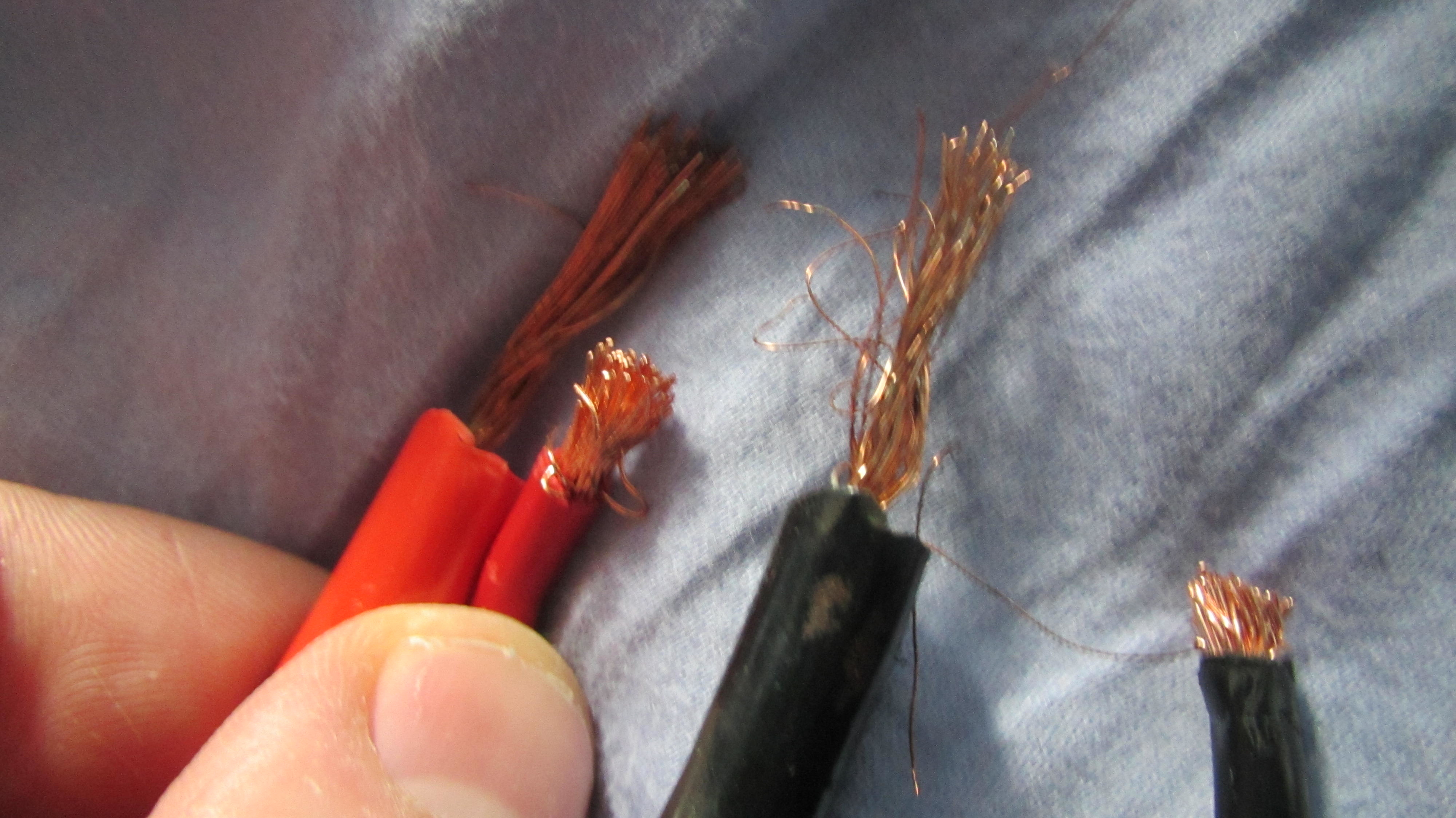

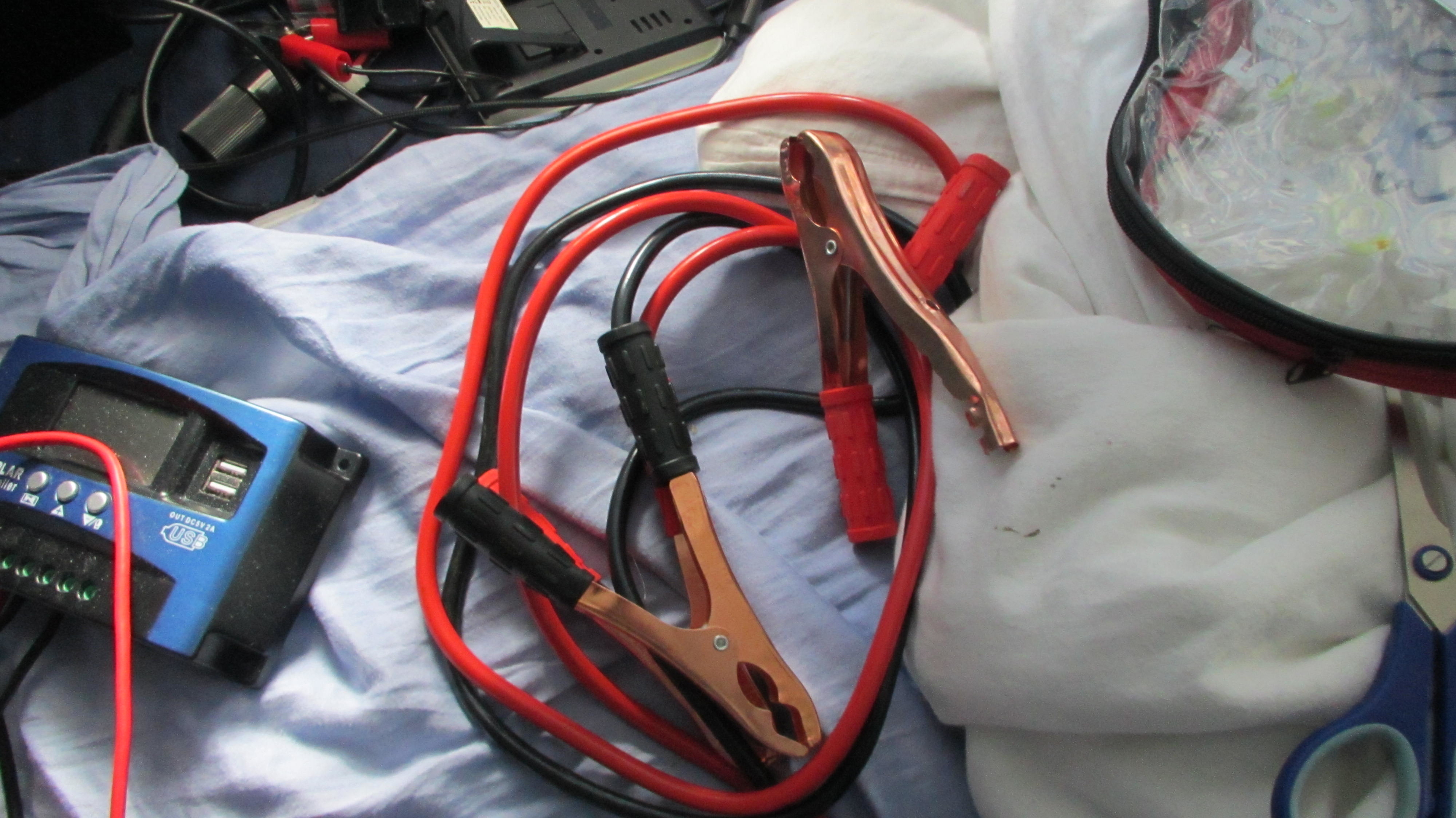

LMH1 Skrevet 30. juni 2020 Skrevet 30. juni 2020 (endret) 2M 500amp Car Truck SUV Emergency Jump Leads Booster Cable Battery Start Jumper Hva mener dere er 34 amp 7 mm tykk kabel vs noe som er vesentlig tynnere jeg mener det ikke er vits å teste om kabelen tåler 500 amp da selv 7 mm biltema kabel klarer kun 34 amp. er dette garantert lureri, eller mener dere det burde være mulig å lade 220 ah battery eller større med slikt? For hvis de først gir feil informasjon burde de mistefall informere om dette. Så må dere gjerne gi skylden min nok en gang og si jeg burde ane slikt med denne prisen. Endret 30. juni 2020 av LMH1
Gavekort Skrevet 30. juni 2020 Skrevet 30. juni 2020 Det er forskjell mellom momentan last og kontinuerlig last, så tipper det er av betydning. Men Ebay-tall er ikke et ukjent fenomen. 2
LMH1 Skrevet 30. juni 2020 Forfatter Skrevet 30. juni 2020 (endret) Gavekort skrev (17 minutter siden): Det er forskjell mellom momentan last og kontinuerlig last, så tipper det er av betydning. Men Ebay-tall er ikke et ukjent fenomen. Så du mener det er min skyld at selgerne oppgit effekter som er nærmest umulig å oppnå i praksis kabelen er så tynn at skal ingen ting å bøye, har selv ikke prøvd ekte bilkabel på biltema men vet 7 mm 12 volt kabel er mere solid en dette. Jeg mener jeg har grunn å klage her, tviler på selv momentan klarer ikke hårstrå å tåle 100 amp på 1 sekund en gang. Så er tydlig tallene ikke kan bevise de faktisk kan brukes. Sitat Har du 500amp bilbatteri-lader? Ikke forløpig men har bestilt noe på ebay. største problem hadde selgeren kommet med det bildet ville nok kjøperne forstått de ble lurt, men Fra279,-Batterikabel Basert på denne kan man anta 50 mm eller tykkere vil koste mere. Endret 30. juni 2020 av LMH1
