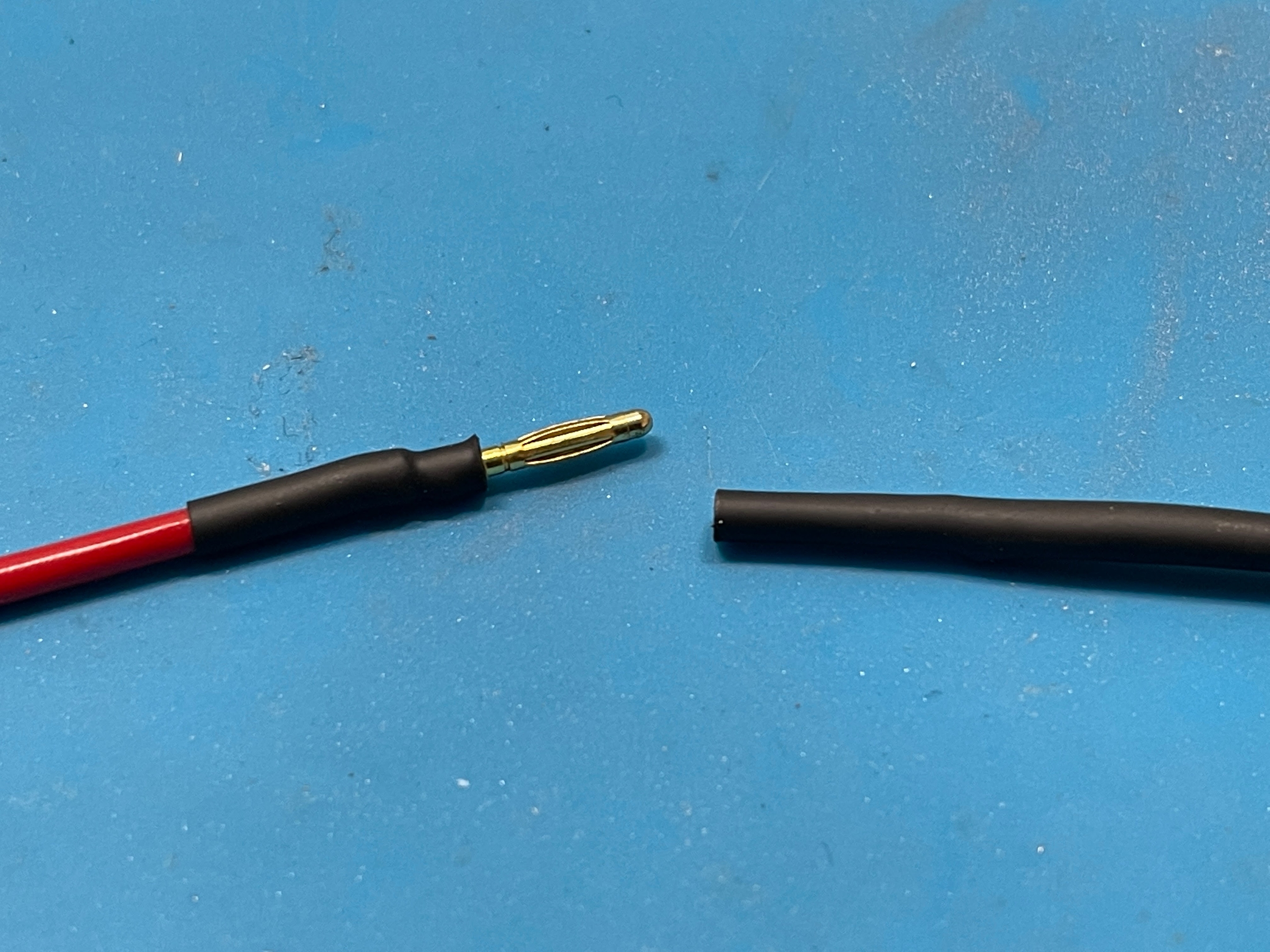

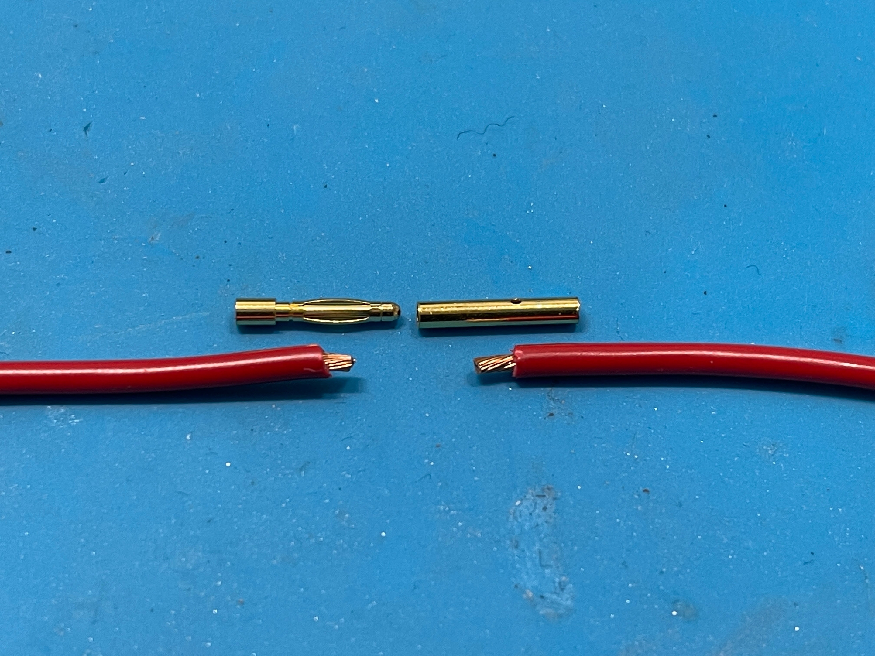

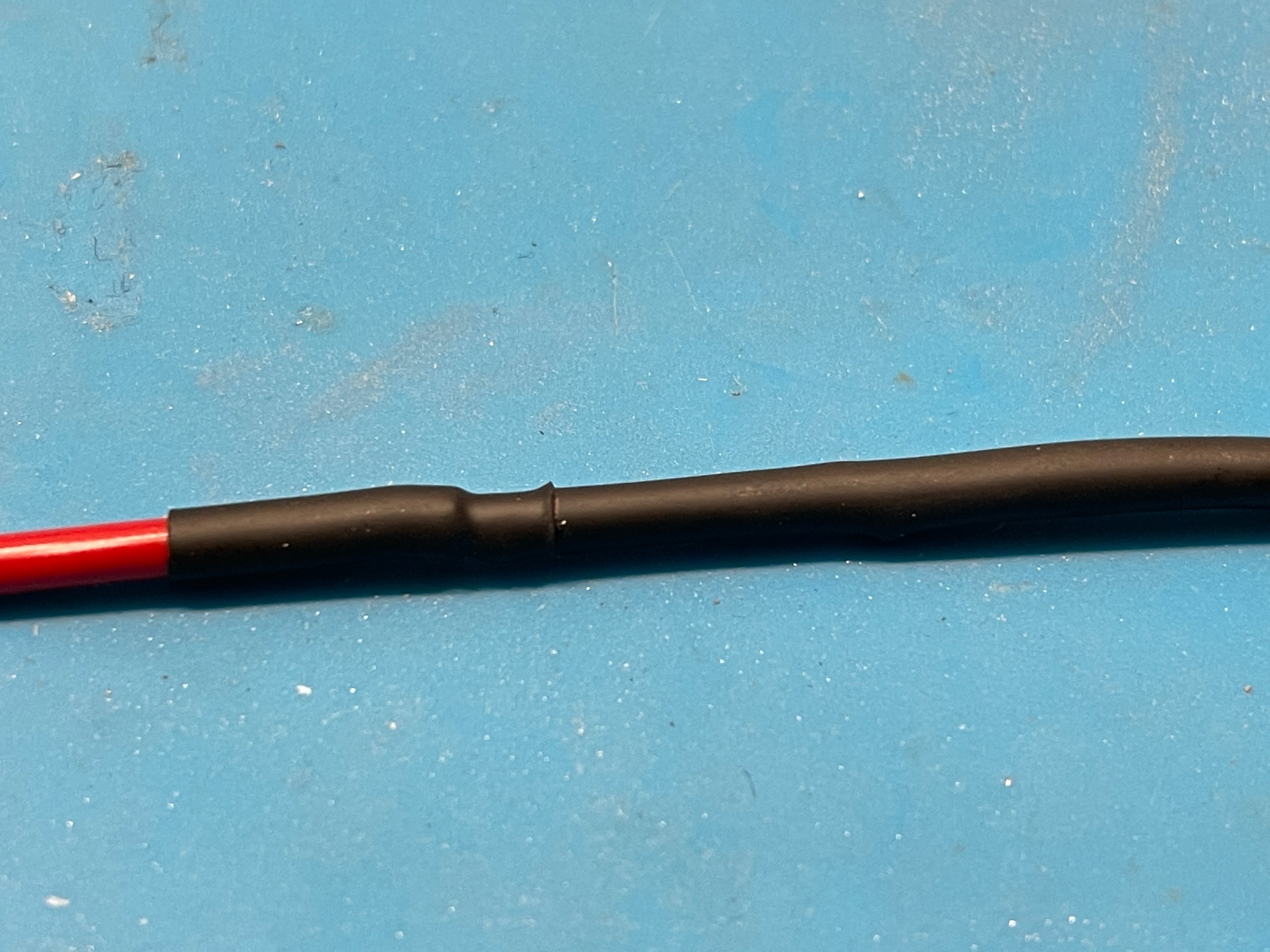

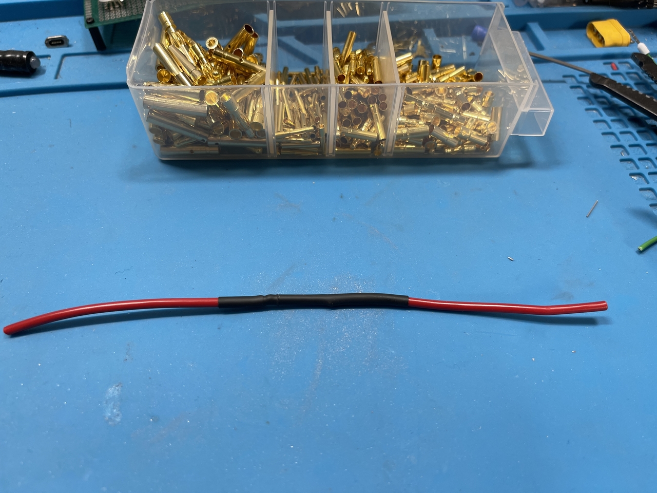

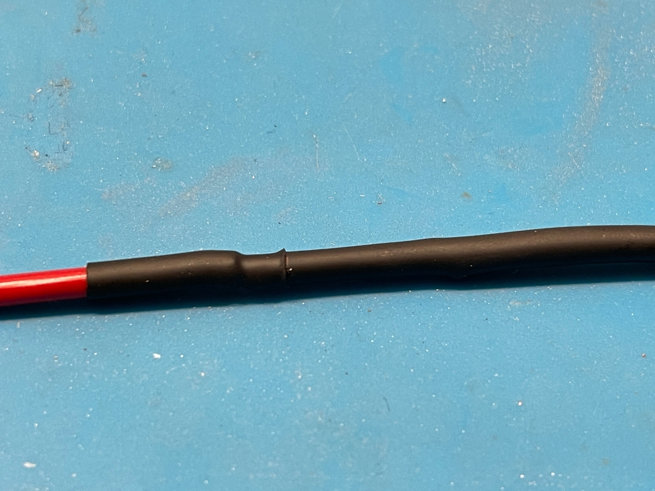

Bjerknez Skrevet 15. august 2021 Forfatter Del Skrevet 15. august 2021 Sitter og fomler videre i furtebua og testet ut en plugg for å koble to ledninger sammen som på engelsk kalles "Bullet Connector". Denne syntes jeg var utrolig kjekk og bruke de steder man ikke trenger en permanent kobling og samtidig ikke har plass til i bruke en mer klumpete plugg. Helt isolert er den også når man trer krympestrømpe over. Krympestrømpen kan krympes på hver side slik at man kjapt kan dra den fra hverandre, eller den kan krympes over hele for å skape enda bedre feste. Så lager man bare en snitt i krympestrømpen hvis man vil plugge de fra hverandre. Det kreves litt kraft for å plugge de sammen og det virker ikke ut som at det er behov for mer feste. Ikke bygger pluggen noe mer enn selve ledningen heller. Ledningen jeg har brukt her er 1.5mm2. 1 Lenke til kommentar https://www.diskusjon.no/topic/1877433-tr%C3%A5den-for-deg-som-liker-hjemmeelektronikk-og-mikrokontrollere/page/47/#findComment-26059804
Kahuna Skrevet 15. august 2021 Del Skrevet 15. august 2021 👍 Han-pluggen likner veldig på standard test-plugg? Lenke til kommentar https://www.diskusjon.no/topic/1877433-tr%C3%A5den-for-deg-som-liker-hjemmeelektronikk-og-mikrokontrollere/page/47/#findComment-26059931
Bjerknez Skrevet 15. august 2021 Forfatter Del Skrevet 15. august 2021 Kahuna skrev (1 minutt siden): 👍 Han-pluggen likner veldig på standard test-plugg? Ja, det er på en måte en miniatyr "banana plug" men den sitter bra og det virker som om kontakten er bra. En skikkelig tight fit. Kan ikke se for meg at disse detter fra hverandre. I så tillfelle kan dette lett fikses med heltrukken heatshrink (krympestrømpe) eller en bit elektriker teip. En fin plugg og ha i verktøykassen for bruk på trange steder der man ikke kan ha en permanent kobling. Lenke til kommentar https://www.diskusjon.no/topic/1877433-tr%C3%A5den-for-deg-som-liker-hjemmeelektronikk-og-mikrokontrollere/page/47/#findComment-26059935

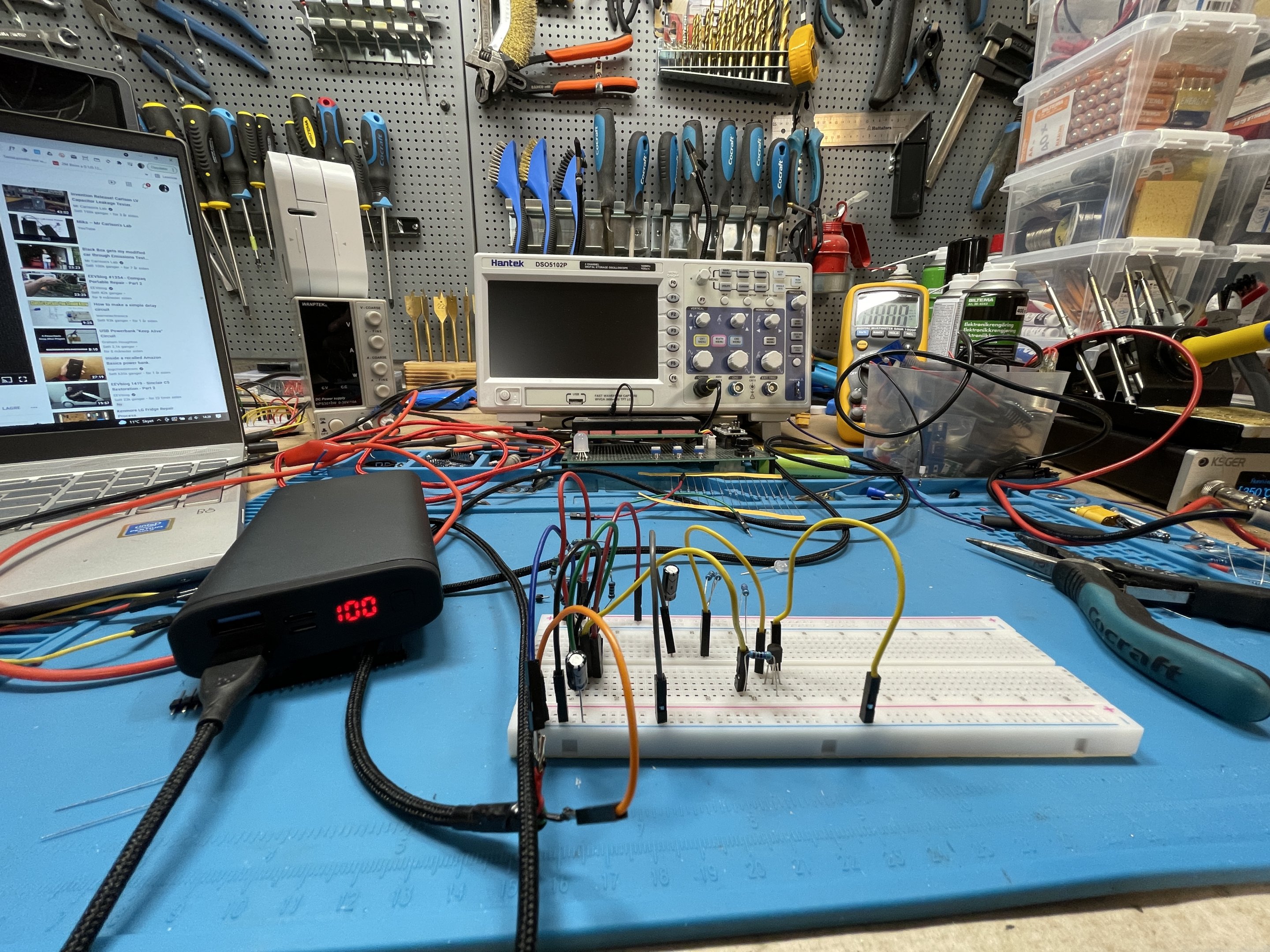

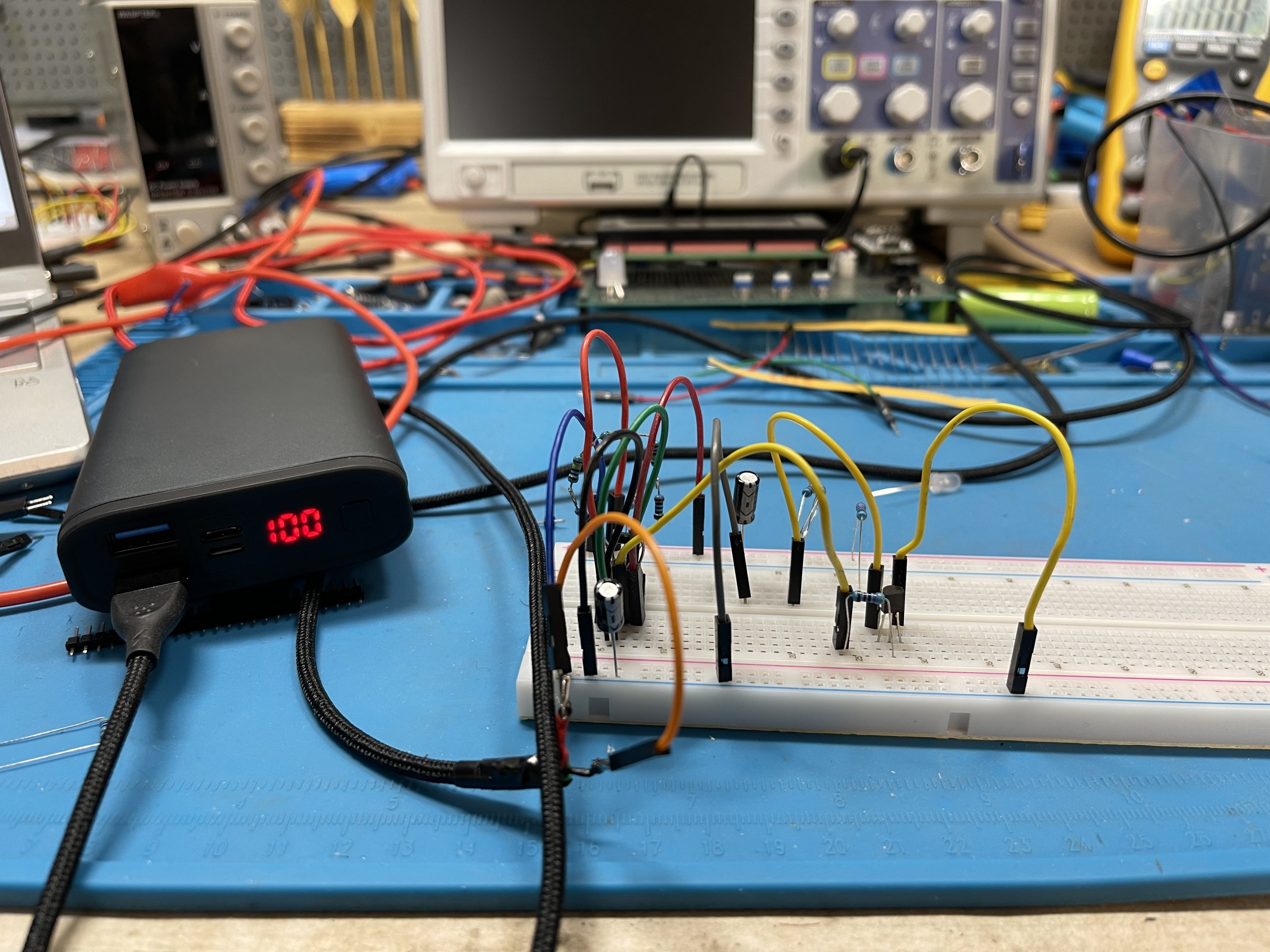

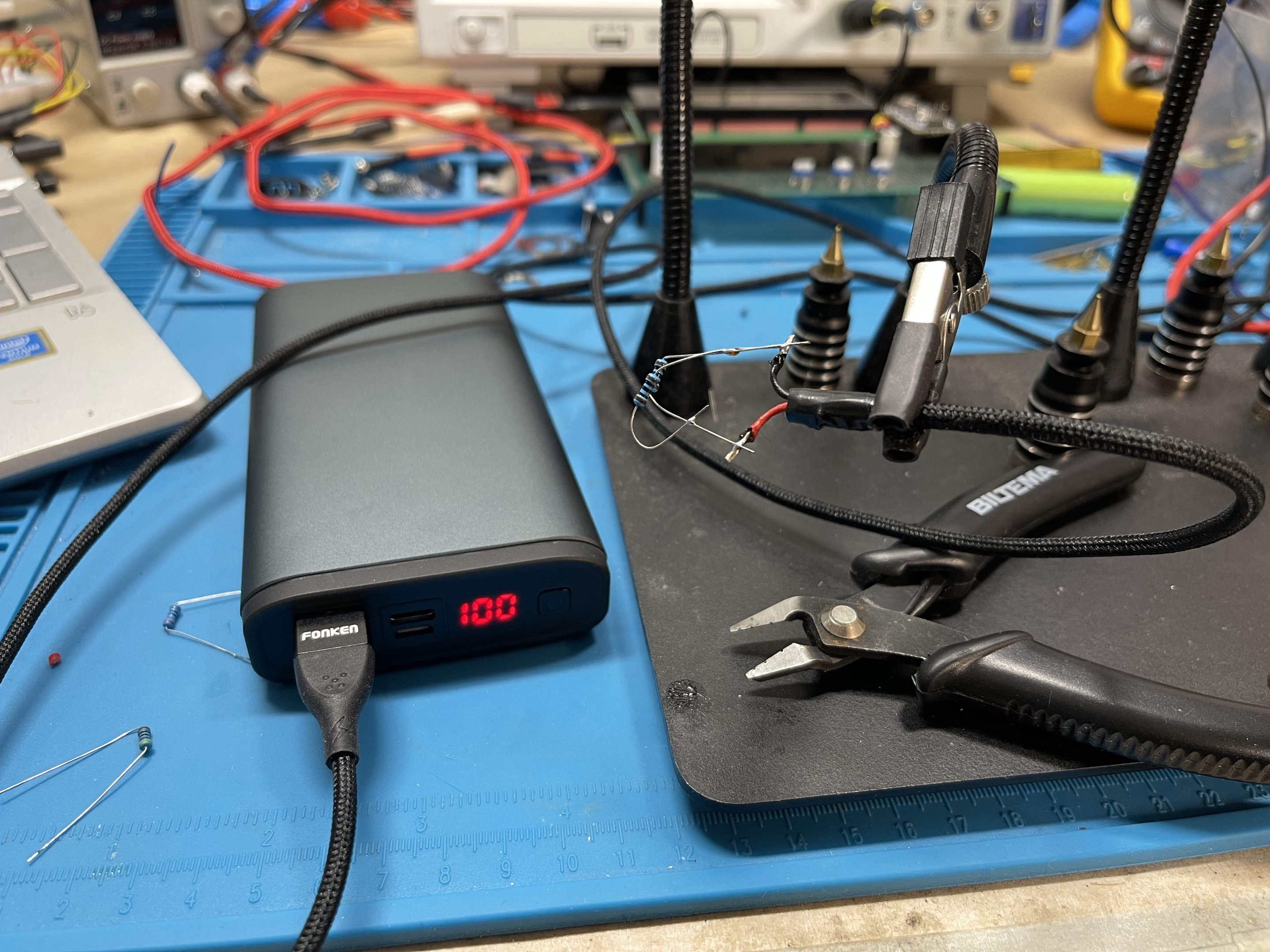

Bjerknez Skrevet 19. september 2021 Forfatter Del Skrevet 19. september 2021 I dag har er jeg på vei til å fikse et lite problem jeg tidligere har slitt litt med. Jeg har brukt en del batteribanker på MC tur som slår seg av etter at mobiltelefon, Gopro kamera eller annet utstyr er ferdig oppladet og ikke lenger trekker strøm, slik at man fysisk må aktivere dem igjen via en knapp etc. det vil si at utstyret som er koblet til i praksis kan gå tom for strøm selv om dem er koblet til batteribanken hele tiden. Hvis man da ikke aktiverer batteribanken igjen. Først måtte jeg finne ut hvor mye strøm batteribanken måtte lastes med før den ble aktivert, for så og finne ut hvor lang tid den brukte på og slå seg av hvis den ikke var noe last etc. Ut fra dette kunne jeg fikle og regne meg frem til hvilke motstander og kondensatorer jeg kunne bruke i en timer krets hvor jeg brukte en simpel 555 timer. Jeg fant ut at den slo seg av automatisk etter 30 sekunder hvis det ikke var noe last, og at den trengte rundt 100mA for å holde seg våken konstant. Det vil si en motstand på 50ohm. Jeg kunne egentlig bare koblet denne mellom pluss og minus i parallell, men da hadde jeg jo tappet batteribanken for 100mA konstant. Jeg lagde isteden en timer krets som gir en puls på 100mA hvert 20 sekund som varer i ca. 1 sekund for å holde den våken hele tiden. I følge min test fungerte dette utmerket. Jeg skal teste og måle litt mer før jeg tegner et koblingsskjema og lager et skikkelig kretskort med SMD komponenter som jeg kan koble rett på en av USB kablene jeg bruker til å lade opp enhetene med en bryter for å slå av/på timeren. 1 Lenke til kommentar https://www.diskusjon.no/topic/1877433-tr%C3%A5den-for-deg-som-liker-hjemmeelektronikk-og-mikrokontrollere/page/47/#findComment-26104472
toreae Skrevet 19. september 2021 Del Skrevet 19. september 2021 Bruk litt mer en 100mA. Litt fallende spenninger, så er du under 100mA. Lenke til kommentar https://www.diskusjon.no/topic/1877433-tr%C3%A5den-for-deg-som-liker-hjemmeelektronikk-og-mikrokontrollere/page/47/#findComment-26104537
Bjerknez Skrevet 19. september 2021 Forfatter Del Skrevet 19. september 2021 toreae skrev (22 minutter siden): Bruk litt mer en 100mA. Litt fallende spenninger, så er du under 100mA. Etter mine målinger er 100mA mer enn nok. Jeg klarte også å trigge den med 80mA last, så jeg tror jeg er innafor. Eller kanskje ikke? Lenke til kommentar https://www.diskusjon.no/topic/1877433-tr%C3%A5den-for-deg-som-liker-hjemmeelektronikk-og-mikrokontrollere/page/47/#findComment-26104560
